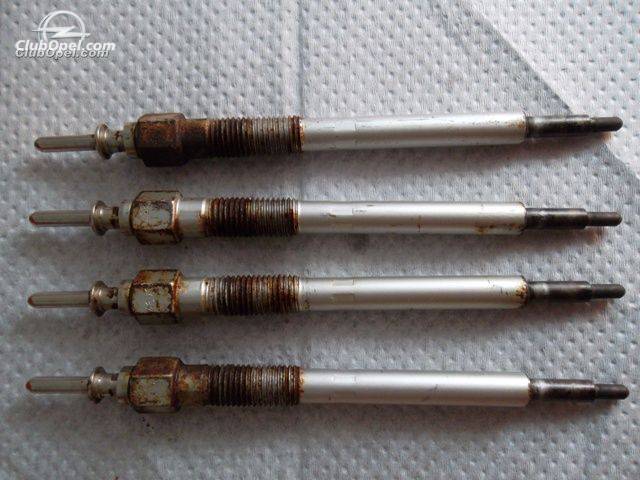

Salut, stie cineva cum trebuie sa se aprinda acest tip de bujii? am demontat doua din ele si le-am probat pe baterie. au un varf de 1cm mai subtire apoi vreo 2 cm putin mai gros electrodul. Se aprinde doar partea de 1cm in 4-5 secunde. Banuiesc, ca sunt din cele rapide. Si curent in fisele bujiilor am tot cam 4-5 secunde cand pun contactul. Impedanta masurata cu multimetrul este de 0,7 - 0,8 ohmi la toate 4. Nu stiu daca asa este normal sa se aprinda sau sunt duse. Astept lamuriri de la cunoscatori. Multumesc

Bujiile sunt de tipul din aceasta poza:

Si nu stiam daca la acest model este normal sa se aprinda in cele 4-5 secunde doar varful lor mai subtire de 1cm

Doar acel varf se va incalzi, asa este normal.Releul de bujii incandescente este comandat de catre Ecu sa aprinda bujiile doar la temperatura a motorului sub 55 grade, iar la punerea contactului doar cateva secunde.La tine este posibil sa ai probleme cu un senzor de presiune de pe rampa injectoarelor.
