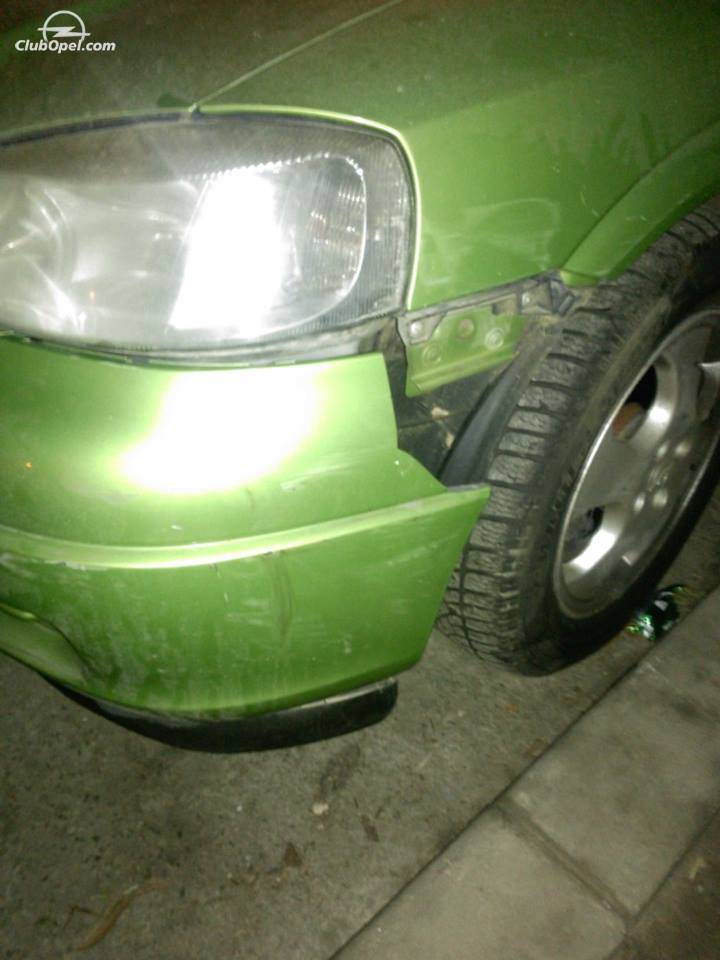

Buna seara !
Am atasat o poza cu crapatura. Partea ce lipseste nu o mai am. Am sanse de a repara asa ceva sau sa-mi iau gandul si ar trebui schimbata?
Daca ar fi sa o schimb, vad 2 variante:
- cazul fericit, sa gasesc una la culoare, identica cu cea pe care o aveam. Cum e o culoare destul de rara, nu cred ca va fi chiar floare la ureche. Unde imi recomandati sa caut?
- sa cumpar o bara pe care ulterior sa o vopsesc. Care ar fi costurile in acest caz?
Multumesc!

1.se repara fara probleme,dar tot o sa trebuiasca vopsita
2.slabe sanse sa gasesti culoarea
3. depinde cat scoti pe bara si apoi vreo 200-400 ron vopsitul

Care ar fi procesul de reparare, cat ar costa (orientativ) si unde as putea face operatiunea? Ar trebui revopsita integral in cazul asta?

cam 100 ron reparatia prin Bucuresti
in functie de starea vopselei pe toata bara , daca e ok fara matuire sau zgarieturi se poate vopsi si partial

bara nu este originala,si nu se repara
o bara originala nu se sparge(ca la tine) se deformeaza se rupe,cauta prin dezmembrari dar uitete bine la bara sa aibe pe interior o dublura de prindere pe suportii de pe masina

Colegu, in cazul in care aveai bucata lipsa, se mai putea face ceva, dar fara ea, chiar daca incerci sa o faci, tie acolo trebuie refacut si sistemul de prindere, sa nu mai zic ca daca o atingi, ea sare din suportul ala una doua!
Dupa cum a zis si colegu, asta nu e bara originala, aia originala, nu se sparge in felul asta nici in mijlocul iernii!
Cauta una originala, din plastic calumea, care la impact se indoaie, se infunda, se crapa, dar in nici un caz nu se rupe si se face bucati cu margini ascutite!
Pretul pe o bara e in jur de 200 lei, iar vopsitul te ajunge la 200-300 lei pe element in functie de service!

Care-i treaba cu barile primerizate? http://www.pieseautotehnic....-primerizata.html
Ar fi mai recomandat de cumparat asa ceva decat una vopsita in culoare?

din cate stiu, cele primerizate sunt pregatite de vopsire...

incearca la criomec pe cosbuc, eu am avut bara mai praf decat a ta si mi-au zis ca se repara, pretul nu cred ca e exagerat.
daca costul reparatiei depaseste pretul reperului (sh), atunci clar nu se merita.
dupa reparare, te mai costa vopsitul 250-300 lei

o bara noua te costa maxim 170 ron, iar daca e mai mult de atat, inseamna ca adaosul e cam mare... Deci daca de la dezmembrari o iei cu 200 si nu arata cum ti-ar placea, mai bine iei nou. Vopsitul, daca vrei sa iti iasa bine, va fi de la 400 ron in sus.
