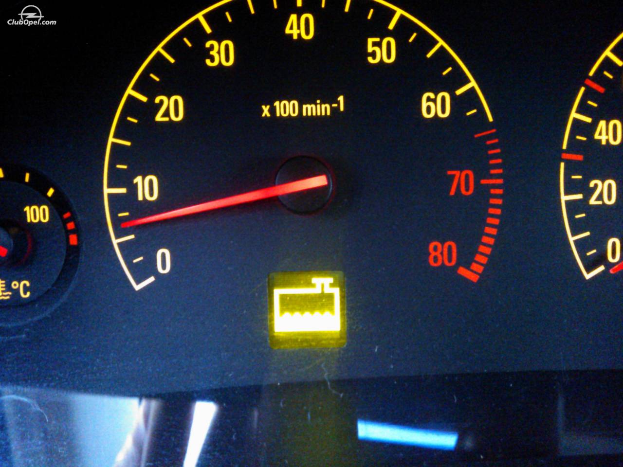

Sunt de curand posesorul unui Opel Vectra C, 1.8, 2002, pe care mi-l doresc de cativa ani buni si intr-un final il detin. Masina este adusa din Germania, un singur proprietar...in fine.. Smile
Problema mea in ce consta.... de cand am achizitionat masina, am un martor aprins tot timpul in bord. Dupa achizitionarea masinii, am fost la un service unde am schimbat filtrele si distributia, cum se face de obicei, dar am schimbat si antigelul din acel recipient (asa am inteles de la cei de la service ca problema ar putea fi din cauza nivelului scazut sau ca ar fi nevoie de inlocuirea antigelului vechi). Am facut toti acesti pasi, dar degeaba, martorul ramane aprins impotriva vointei mele Razz
Am fost cu masina si am pus-o pe un tester. Cel care se ocupa de lucrul acesta mi-a zis ca ar fi de la un senzor de la vasul cu antigel. Acum sincer, nu stiu ce sa mai cred.
Aveti atasat o poza cu martorul despre care va vorbeam. Daca v-ati mai lovit de problema asta, va rog sa imi spuneti daca cumva si dauneaza faptul ca sta tot timpul aprins acel martor, sau cum se poate rezolva enigma Smile
Multumesc.

salut,
daca spui ca ai antigel suficient atunci fie sensorul este defect fie un fir intrerupt/contact oxidat.
iti recomand mai intai sa verifici ca mufa si pini de la sensor nu sunt oxidati, sa verifici cablul sa nu fie intrerupt pe undeva si dupa aia poti schimba sensorul.
