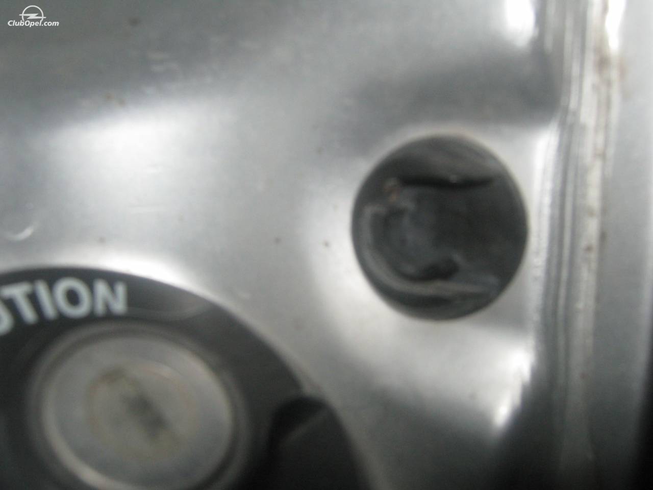

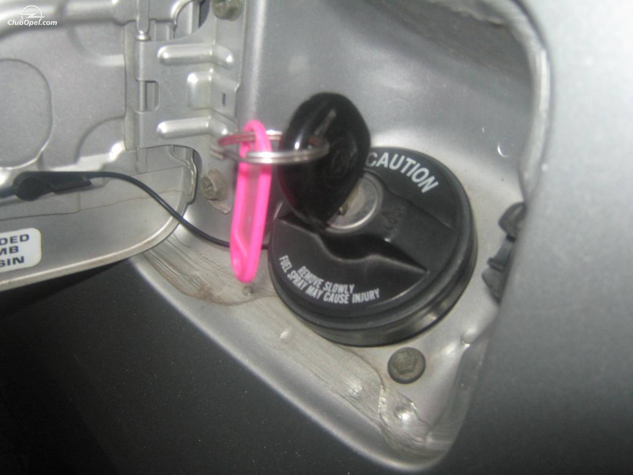

Am pus cateva poze ca sa vedeti cam cu e.Am avut si Matiz si am si o Astra g si intradevar la matiz deschizi cu o clapeta din stanga soferului,la podea,iar la Astra , da merge cu centralizata.La agila am si eu centralizata dar poate este alt model de echipare.Nu are stutul ala mic care blocheaza,este doar un C care se clipseaza cu un O,in asa fel in cat sa nu se deschida singura .La fel ca la plasa de insecte de la termopan,(bine la mine dupa cum vedeti e rupt C-ul).Apropo la Astra g se unde se aprinde faza scurta-lunga,la bord (martor) dar la Agila nu.E normal?Si ma avut probl. cu oglinzile,nu functionau,s-a rezolvat datorita acestui forum pe care f. multe SERVICE-uri il detesta!!!.Merci.

La astra g martorul faza lunga e fix in centru sus langa martorii de semnalizare stanga dreapta.Este mai putin vizibil ziua datorita culorii albastre si a becului.Eu am inlocuit becul cu led alb si acum se vede bine si ziua.

Ma intereseaza la AGILA ,daca are si e ars BECULETUL DE LA BENZINA, cum se poate inlocui.Ca sa va dati seama,la mine acul coboara si sub cele doua liniute rosii si tot nu se aprInde beculetul galben de la benzina.

bezart a scris:Poti incerca cu busonul slabit sa verifici ca asta e cauza..adica nu mai da in nas...DAR..la anumite masini din cauza busonului neetans se aprinde check engine .. sesizeaza prin intermediul canistrei carbon...stiu asta de la masinile fabricate pentru US...nu stiu sigur daca si la europene face la fel..dar posibil.
Nu stii la europene,OK.,dar argumenteaza cum se aprine check engine,prin intermediul canistrei carbon,la cele din USA...!
  • bezart
  • Mesaje scrise: 187
  • Masina: Corsa 2012 12 XER
  • Cont inregistrat: 05 Nov 2012
http://autorepair.about.com...Elightarticle.htm
o cautare pe goagal cu check engine light on due to loose gas cap
da o gramada de rezultate...se pare ca la americani chestia cu poluarea e mai srticta...ei au OBD II din 1996...deci in esenta e vorba de o monitorizare a presiunii/depresiunii din rezervor...ECU sesizand ca busonul e neetans.
