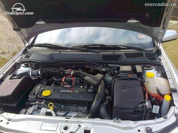

Am un combo, fabricatie 2005, cod motor z17dth, 1,7 cdti, problema cu el e urmatoarea -
am "robinetul" aprins in bord, eroarea citita de tester e ceva cu crankshaft... am inteles ca e senzorul de pe vibrochen, l-am schimbat, dar eroarea a ramas. Am gasit in final la mufa dinspre fata masinii o gaura largita la unul dintre pini, care nu face contact.
Intrebarea este daca se poate repara cumva sau trebuie inlocuit tot cablajul cu tot cu mufe.
In mufa respectiva s-a mai umblat, e plina de un fel de lipici ...

Despre ce mufa vorbim?
  • gedos4u
  • Mesaje scrise: 10
  • Masina: Combo 2006
  • Cont inregistrat: 10 Oct 2013
cea incercuita.
fotografia e luata de pe net, nu e masina mea.
  • DB77AAA
  • Mesaje scrise: 6,607
In poza, este un Y17DT....
Poti cumpara mufa din dezmembrari cu ceva fire pe ea si te apuci de schimbat. Ai doar cateva fire 😃

Din aducere aminte, Delphi Delco de Y17 are 2 mufe de 64 pini.
Pe Combo cu Z17DTL ar trebui sa au un Bosch EDC 15 cu 80 si ceva de pini.

Asa am inteles de la mecanic, 128 pini.
Nu se poate lua cu cabluri cu tot, sa le conecteze pe fiecare unde trebuie, ca sa nu lege atatea fire?
Gaura aia care e largita nu se poate infunda cu o lita subtire de cupru, poate asa se reface legatura electrica cu pinul ei?
Ma gandesc ca ar fi un contact imperfect acolo...
  • DB77AAA
Probabil se poate folosi mufa care o ai, depinde cat de mult te descurci cu bricolajul - cred ca e cea mai potrivita solutie...
Verifica si cum e pinul respectiv din ECU.

Pinul este ok. La fel de lung, gros, tapan si drept ca ceilalti.
Gaura unde intra arata ca si cum ar mai avea o intepatura in marginea ei, in partea din dreapta cum stai cu fata la masina. Tragand de mufa catre stanga se stinge becul din bord, dar de la vibratia motorului nu dureaza prea mult. Cel mai mult a durat pana la o noua pornire la rece, a doua zi.

Ce crezi ca ar fi mai indicat: sa pun lita in gaura sau sa incerc sa mai ingros pinul cu ceva adaos de material ?
Sau altfel?
Mi-e sa nu fac vreo JMecherie, sa stric ECU.
  • liviu2004
  • Mesaje scrise: 2,294
De schimbat instalatia toata mai greu, e ceva de munca ca se ramifica peste tot, poate o sa ai nevoie sa dai bara fata, fauri si cine mai stie, jos. Cel mai sigur, alta mufa de la dezmembrari cu 10,20 cm de conductori, apoi luati pe rand la conectat. E ceva de munca.
  • DB77AAA
Cel mai indicat e sa rezolvi problema direct din mufa cu fire, lasa in pace pinii de pe ecu.

Salutare,
Am pus in gaurica de la mufa o lita , in ziua respectiva s-a stins becul, dar a doua zi la pornire s-a aprins din nou...
