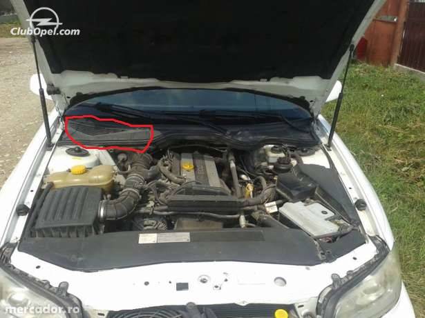

pai nu stiu unde este amplasat...

la opel astra g e in spatele torpedoului in stanga spre volan.. la a ta nu stiu.. s eu am gasit greu unde este amplasat cautant tutoriale pe net

Unde e incercuit cu rosu, acolo-i filtru de polen

Mersi fain, sa-ti traiasca fam. 😊)
