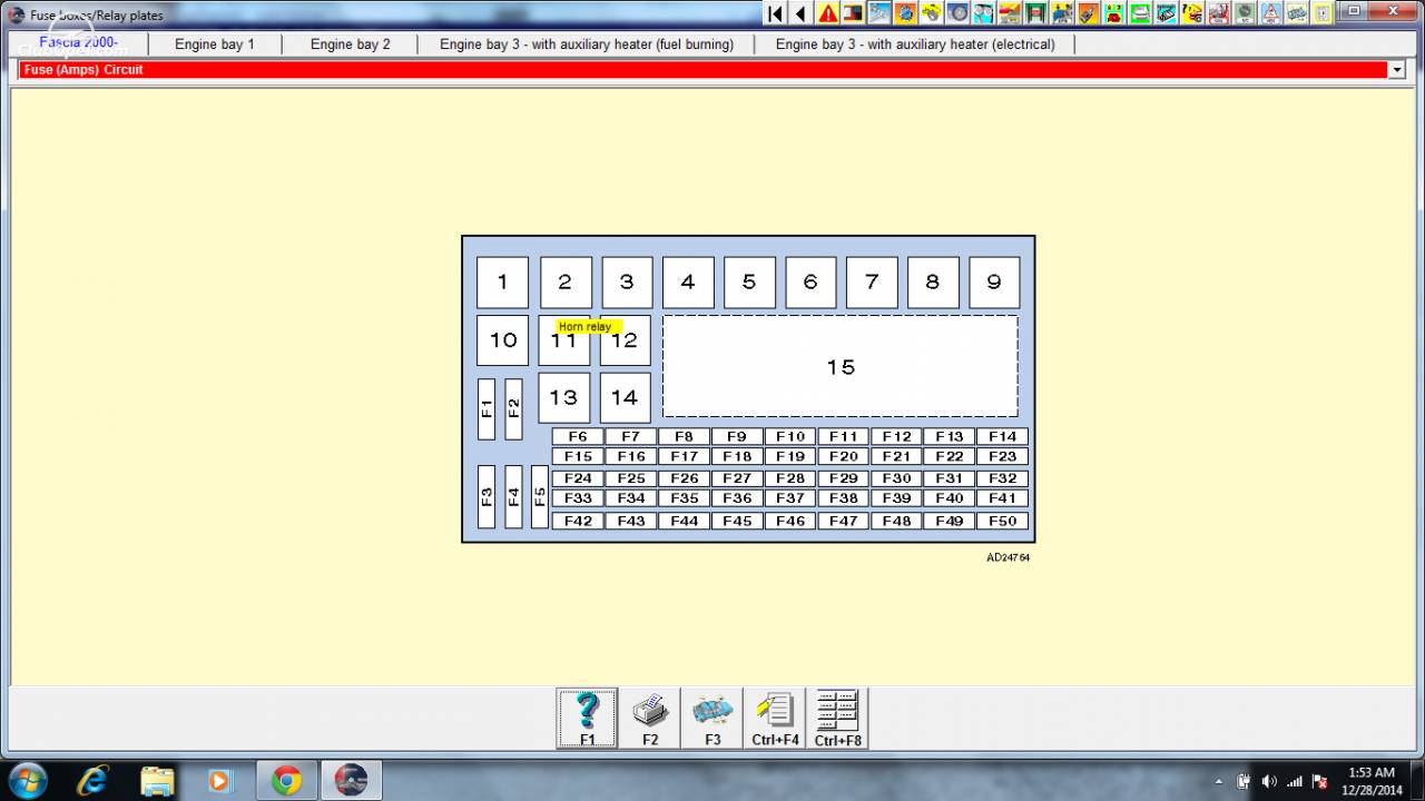

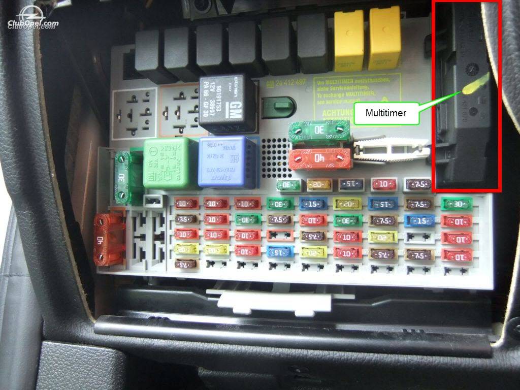

Vezi in tabloul de sigurante ca ai niste relee mici negre,in partea de sus.Tot acel gen de relee ai pe cielo in caz ca nu gasesti de la opel-uri sa iei cu imprumut sau sa cumperi de pe la dezmembrari 2-3 relee si sa faci proba,ca se mai ard alea.La o vectra B din 2002 a dat omu cu spray de curatat gurile de aer pt clima,alea din bord si a cazut spuma de aia pe tabloul de sigurante.In 4-5 zile m-a speriat ce s-a intamplat acolo.Toate releele erau ruginite de parca au stat in apa 10 ani,nu mai mergea nici claxon,nici faruri,nici clima...nimic din accesoriile ei.Unde a cazut spuma aia a mancat tot ce era metal.Arunca si tu o privire acolo si schimba releele alea intre ele sau cu altele de la Sh.Releul pt claxon e nr 2 din poza iar pt lumina ( aici nu sunt sigur ,cred ca e pt faza lunga..e nr 3).Siguranta claxon e nr 10 ,mai verifica si sigurantele nr 13 si 42

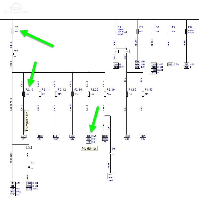

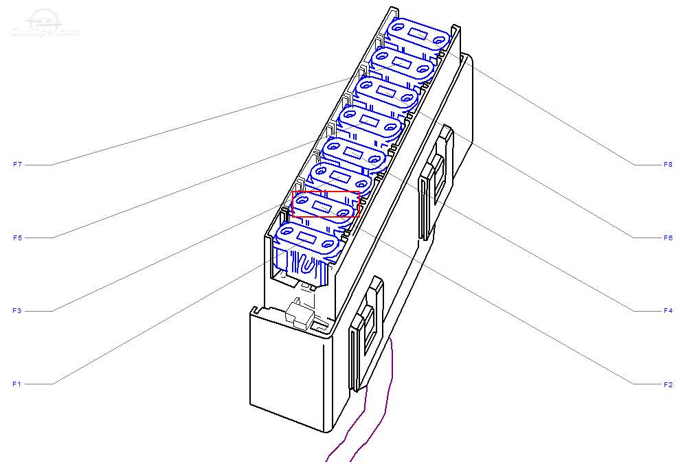

Verifica si sigurantele principale din compartimentul motor. (s-ar putea sa fie una dusa din cele cu 60A, verifica-le pe toate.)
Daca gasesti una arsa vezi din ce cauza sa ars...
Dupa ce verifici siguranta nr.10 15A din tablou, ia Releul R3 (sistem stergator spate) si fa rocata cu R1 si vezi daca merge claxonul,
Si verifica si celelante relee negre de sus, tot cu el (ii faci un semn cu un marker R3)
Daca tot nu merge posibil sa fie din Multitimer. (sau altceva...)
(Poza 5) F2 60A nu stiu care din ele este, vezi si tu... verifica-le pe toate.
