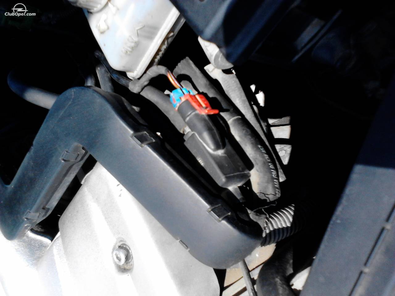

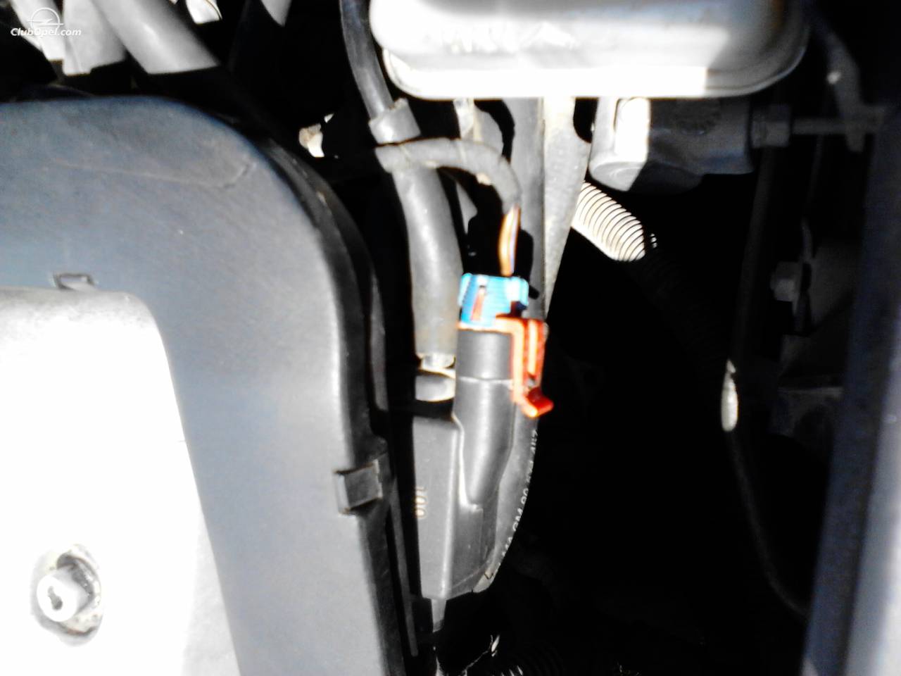

Buna seara am o problema cu opelul meu vectra b din 96 motor 1.6 16v motor x16xe,am pus testerul pe ea si mi a dat ca eroare electroventil presiune rezervor . Poate sã imi spunã si mie cineva unde este situat si cum îl pot repara . Vã multumesc anticipat

sal.Daca este plin cu granule de carbune scutura-l bine si dai cateva impulsuri de curent.

domnu am gãsit un fir rupt unde mi ai arãtat s-a rezolvat problema . Am trecut prin vreo 5 servisuri mi cu luat bani si nu stiau. unde este mersi frumos încã odatã
