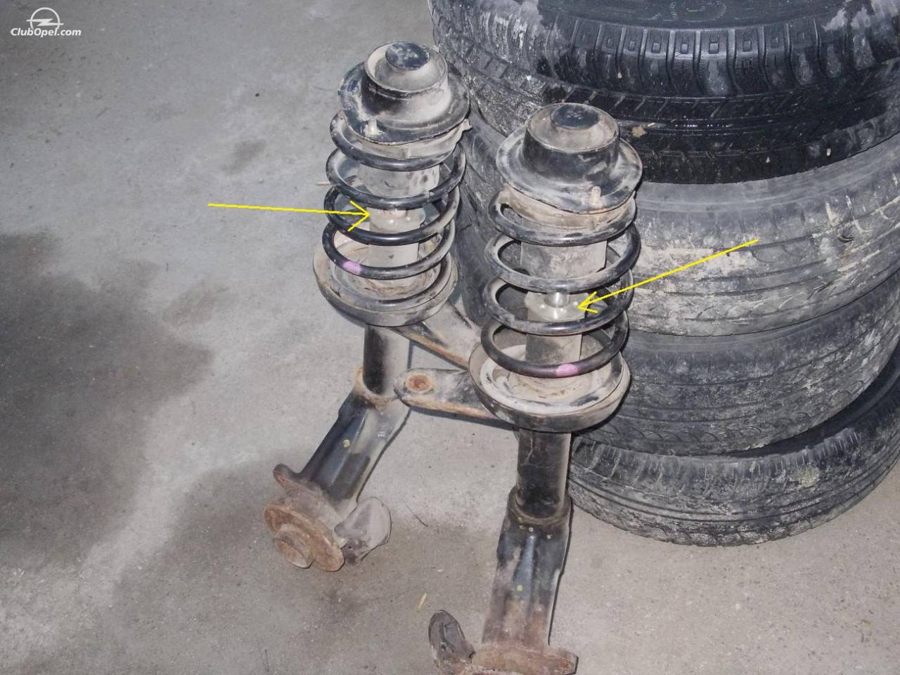

''caroseria pe ce sta ,,suspendata ? Pe arcuri. ...ok ..... arcurile pe ce se sprijina ? Pe farfuria telescop. .....bun. ( vorbim de fata masinii, ca sa ne intelegem). ...mai departe ..... farfuria telescop e sudata de la mama ei la o anumita cota astfel incat , impreuna cu calculul greutatii masinii, oscilatiile la forte de inertie ( frana, demaraj) , incarcatura, tensiunea arcului ....in final sa dea o garda corespunzatoare masinii''
1.Daca citeai cu atentie ai fi putut constata ca si eu am facut referire tot la puntea fata .
2.Caroseria sta suspendata pe arcuri, ai dreptate.

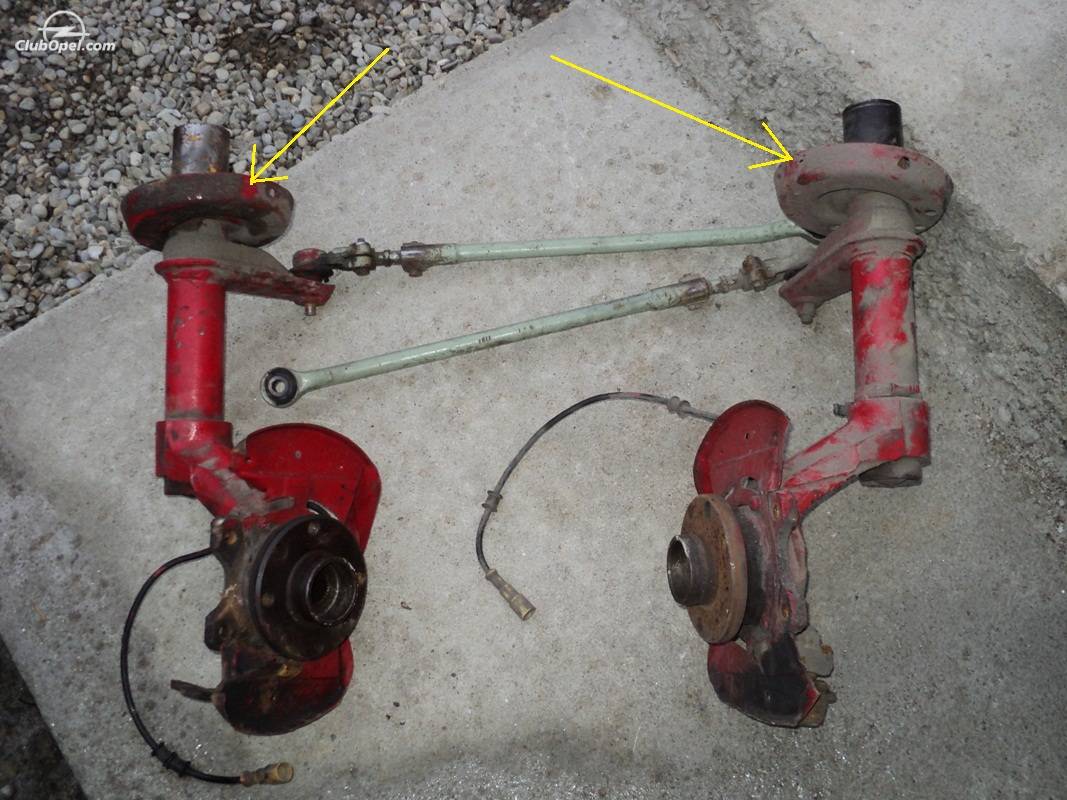

Arcurile se sprijina pe farfuria aia, ai dreptate. - Am indicat-o mai jos in poza cu sageata galbena.
Dar ... acea farfurie nu are nici o legatura cu telescopul, colegul meu. Acea ''farfurie'' nu sta nicidecum fixata de telescop. Ea este fixata (sudata cred) de acel ansamblu ''jamba'' cred ca i se zice .
Restul, legat de inertie, tensiune s.a.m.d. , tin de fizica elementara, pe care dealtfel o stapanesc foarte bine, dar nu doresc sa dezvolt subiecte pe tema asta . Per ansamblu ai dreptate aici.

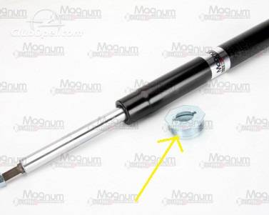

''- distantiere sub talpa arcului - folosesti ,,farfurii,, decupate de la niste telescoape vechi si eventual sudezi niste ,,cercuri sub ele ( nasol e ca va trebui sa repeti faza cu ocazia schimbarii telescopului) ''
Retine, nu este farfurie telescop, nu este fixata sau sudata de telescop ci de ''jamba''; . Mai degraba o poti denumi ''farfurie inferioara arc'' .
Telescoapele intra in acel ''tub'' din jamba si ulterior sunt fixate cu acea piulita, indicate in poza de mai jos cu sageata galbena.
Nu vei putea nici sa ridici nici sa cobori acel telescop, pt ca nu il vei mai putea fixa ulterior cu acea piulita in tubul respectiv al jambei. Repet, atata timp cat totul este conform si nu s-a intervenit nici la masina nici asupra telescoapelor (telescoape conforme).
