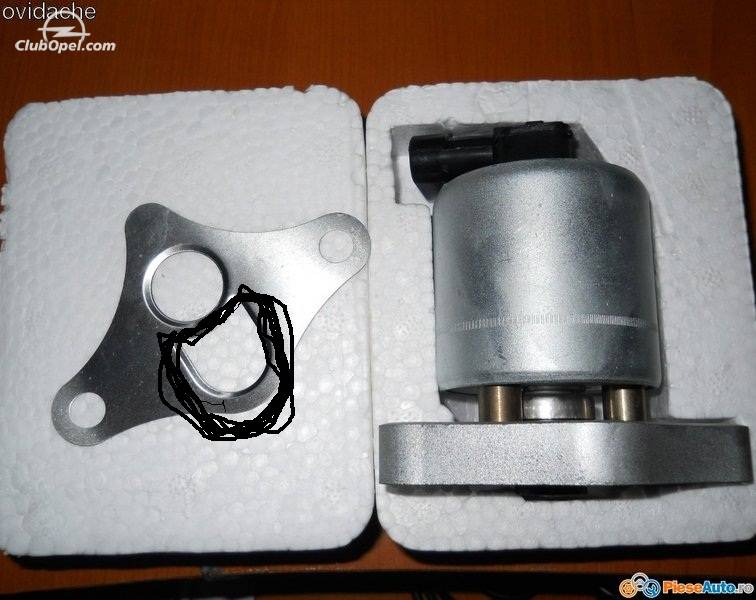

am constat azi ca valva egr nu functioneaza la astra z 16 se. E intepenita total. am curatat-o in iulie anul trecut si am vrut sa-i mai ofer o cosmetizare deoarece imi tot aparea si se stingea martorul la bord. Surpriza mea a fost cand am desfacut-o si am vazut ca e curat , exat asa cum am lasat-o eu la ultima curatire. Nestiind ca placuta de metal de sub valva mai trebuie sa aiba o gaura pt circularea gazelor si una care intra pe valva, anul trecut ( cand de fapt am luat si masina ) am curatit-o si montat tot asa fara sa aiba gaura pt circularea gazelor(vina mea ca nu m-am documentat destul ). Cel ce a avut masina a infundat-o. Acum vreau sa-mi cumpar una noua si nu vreau sa dau prea mult pe ea. Am cautat pe net si am vazut preturi intre 500 si 800 lei . Sunt ok si cele mai ieftine ? Merita sa dau atatia bani pe ea ? Atasez o fotografie in care am incercuit gaura care nu o aveam.

Poate este dezactivata din soft.

Daca ai garnitura de blindaj, e posibil ca la tine egr-ul sa fie dezactivat din soft.
La Z16SE se poate
Si atunci cumperi EGR fix degeaba.
Ai vreo problema cu motorul? Nu trage, consuma prea mult, whatever? Ai eliminat restul cauzelor probabile? Lasa naibii egr-ul ala in pace, ti-e mai bine cu el scos din schema...

de tras-trage, nu-mi pare ca ar avea un consun mare. e totusi 1,6 benzina. dar am fost surprins cand an vazut ca e curata. nu am stiut ca asa e manifestarea dupa dezactivarea din soft.....asta inseamna ca nu primeste curent prin mufa conectoare ? atunci normal ca nu mai trebuie sa o schimb si nici n-o voi face. la naiba cu ea !

@34kla, da, da' tu ai fost cam criptic, si omul nu a priceput ca daca e dezactivata din soft, degeaba pune alta, ca toit curata o sa ii ramana 😊 De aia am "detaliat"
@ovicu06 daca e dezactivata din soft, asta inseamna ca ECU nu ii mai da semnal.

ok. merci...m-ati lamurit. ramane asa cum e.... merci inca odata
