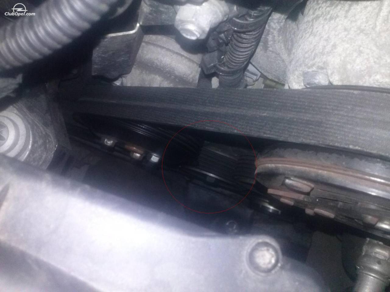

Imi poti face si mie o poza exact unde e acea rola?

Da, dar trebuie sa dai filtru de aer ros ca sa ai acces la ea

Rola este zoma incercuita cu rosu, subt acea rola mai este una.

multumesc simionmarius! ai desfacut o sau ai dat direct peste ea?

am dat direct pe ea
