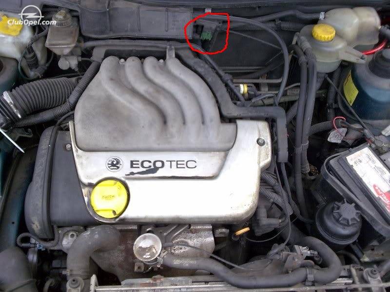

Verifica senzorul MAP sau bobina de inductie. Fa testul cu agrafa daca ti s-a aprins EML in bord si vezi eroarea. Mie cand mi-a picat senzorul MAP, nu vroia sa stea la relanti de nici o culoare si avea amestecul foarte bogat (fum alb, mult ca si cand s-ar fi ars garnitura de chiuloasa). Cand pica bobina de inductie, exista o sansa sa reuseasca totusi sa tina motorul la relanti, porneste greu, dar dupa ce il pornesti reuseste sa tina cat de cat relantiul (adica din alea 2 bobine care le are blocul ala de bobine, 1 tot functioneaza) dar ai trepidatii foarte puternice si rateuri.
Deci verifica prima oara, folosind testul cu agrafa, sa nu fi dat cumva o eroare senzorul MAP (gasesti pe net tutorial pentru "testul cu agrafa" si lista codurilor de eroare). Ai grija, este totusi posibil sa nu apara vre-o eroare, asa ca cel mai simplu, daca nu ai EML aprins in bord este sa incerci cu un alt senzor de la un motor X16XEL si cu o alta bobina (care sti ca functioneaza). Senzorul l-am incercuit in poza de mai jos, iar un senzor nou costa cam 130-230Ron.
P.S. Verifica si furtunul si contactele care intra in senzorul MAP.
