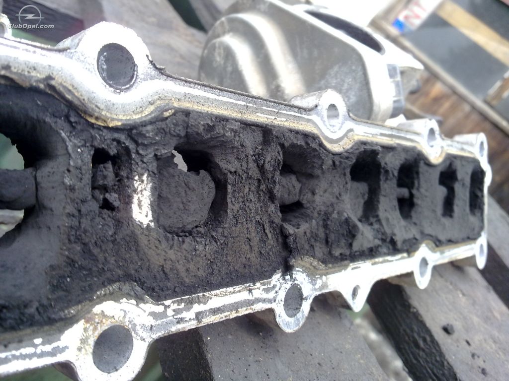

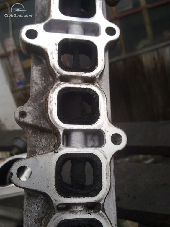

R0ME0 a scris:in sfarsit am scapat de eroare, dupa ce am curatat senzorul boost presure, EGR si admisia. adevaru k nu am crezut ceea ce am vazut....cata calamina se poate depune pe senzori,clapete si pe conducta.
dupa cum vezi, pot fi multe cauze, iti trebuie cineva sa le ia pe rand, si bani, fara numar fara numar...

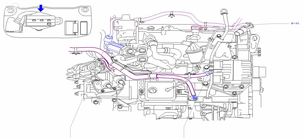

nush care este senzorul boost presure.. ca in rest totul am curatat.. si admisia.. si sgr nou..anulare dpf.. si turbina.
  • liviu2004
  • Mesaje scrise: 2,294
e sub galeria de admisie. B150
  • MihaiMhI
  • Mesaje scrise: 38
  • Masina: Astra 2005
  • Cont inregistrat: 16 Nov 2013
am vazut despre ce este vb... a fost curatata... astazi am dat cu un spray pe cablurile vacuum care intra in electrovalva.. sa stins cheita in mers.. a inceput sa traga... iar la 5 min mi-a aparut robinetul..
