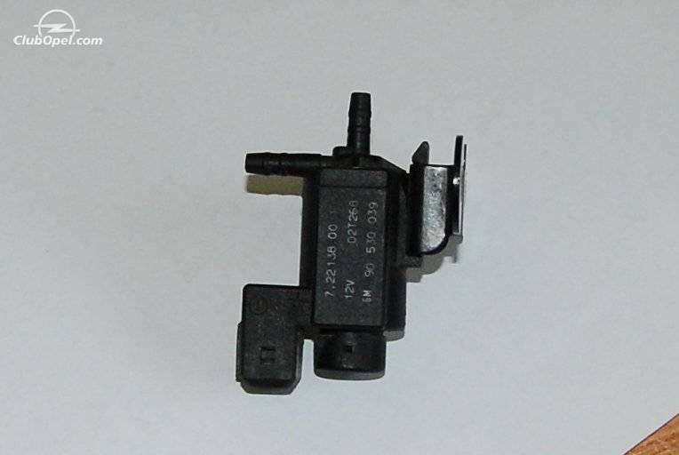

Salut!
Vreau sa testez o electrovalva care inteleg ca se gaseste pe modelele vectra C. Este electrovalva care regleaza vacuumul care duce la egr. Nu imi dau seama insa cum se conecteaza coductele de la vacuum si catre egr la aceasta electrovalva. Pe ea nu este nici un semn care sa ma ajute.
Va multumesc!

Nu exista nimeni sa arunce un ochi sub capota unui vectra C ca sa stiu unde se baga vacuumul la electrovalva asta? Pe conducta orizontala din poza sau pe cea verticala?

Scrie clar pe ea daca te uiti cu atentie VAC sau geva de genu...pt vacuum out si vacuum in.

Nu scrie. Pe cea de la vectra B scrie dar la asta nu. Este un model facut de pierburg. Cand ajung acasa va zic exact si modelul.

Modelul este PA6-GF30, facuta de Pierburg. M-am uitat inca o data atent la ea, nu srie nimic care sa ma ajute.

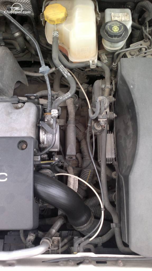

e simplu colegu' , stutul orizontal se duce la turbina, egr, sau ce ai tu acolo, iar celalalt vertical se duce spre pompa de vacuum.
bafta

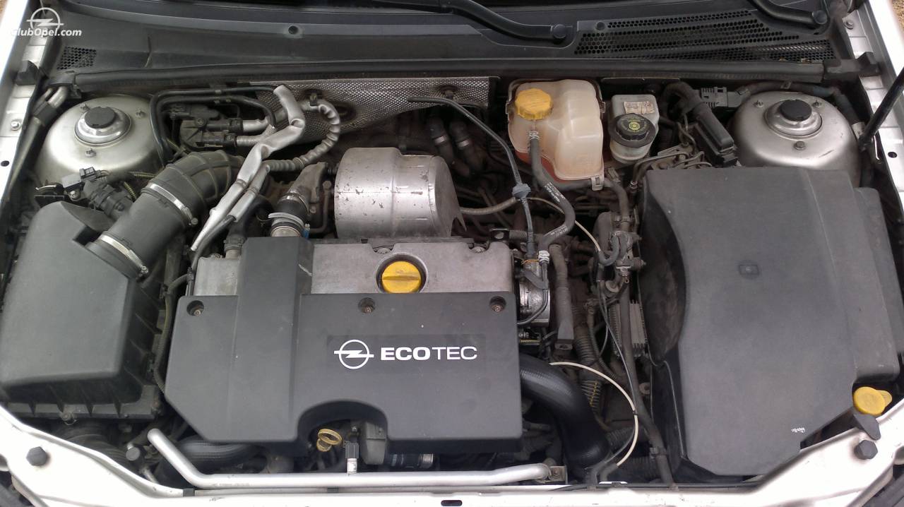

Poate reusesti sa iti dai seama de aici. E motorul Y22DTR.

Multumesc pentru raspunsuri. Am gasit undeva o poza cu o electrovalva facuta tot de ei, mai avea un stut in partea inferioara dar in rest era identica. Si intr-aevar, stutul vertical este conectat la vacuum si cel orizontal la egr.
Multumesc din nou!
