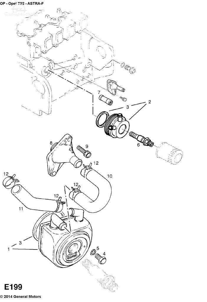

Salutari, va rog sa ma ajutati cu o poza si codurile aferente pentru cele doua furtune ce leaga racitorul de ulei pentru motorul TC4EE1. Masina este o Astra F din 94 dar cared ca nu are importanta. Am si eu programul de piese dar nu pot sa vad pozele cu Google Chrome. Eventual poate imi puteti spune cum pot sa dezactivez temporar Chrome ca sa pot folosi Explorer.

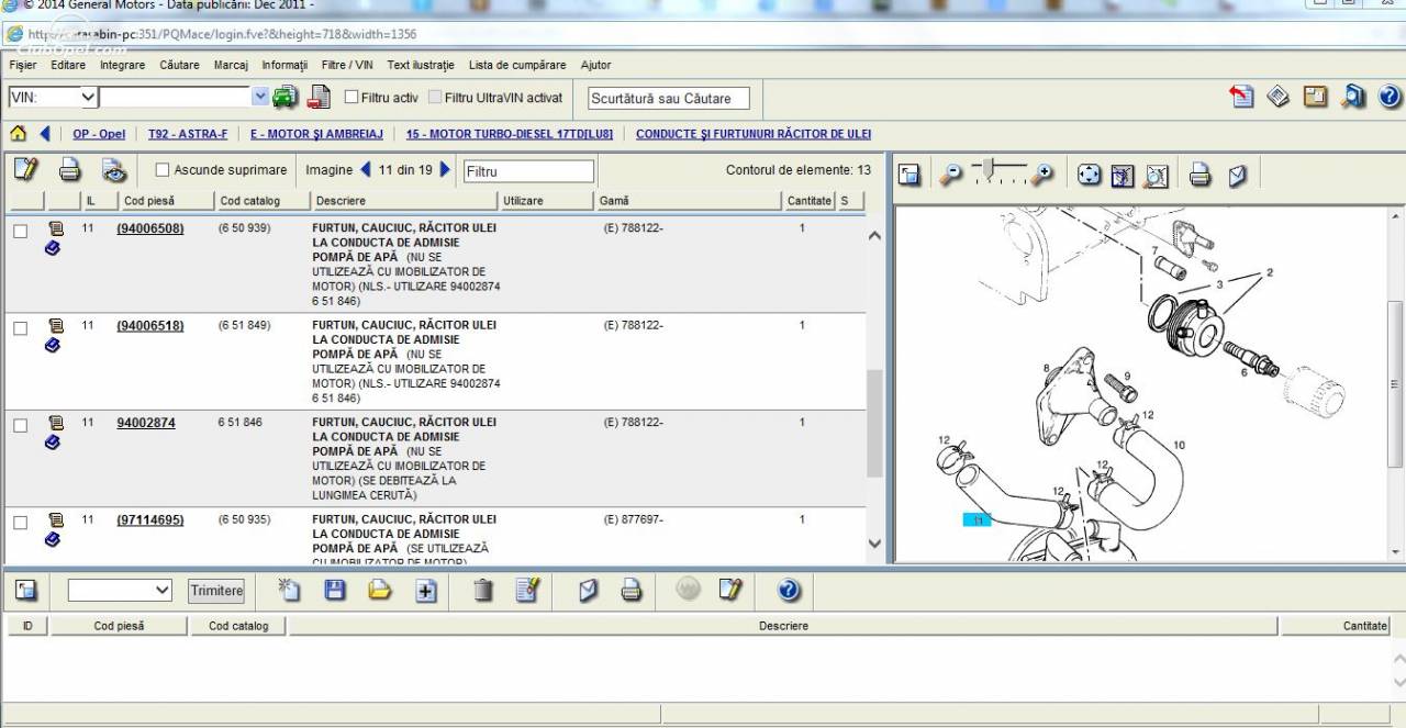

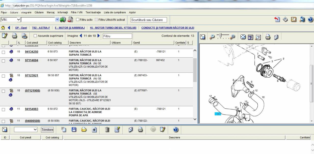

97114694 cod piesa 6 50 937 cod catalog FURTUN, RÃCITOR ULEI LA SUPAPA TERMICÃ (NU SE UTILIZEAZÃ CU IMOBILIZATOR DE MOTOR) Gama (E) 788122- 997452
97123921 cod piesa 56 50 857 cod catalog FURTUN, RÃCITOR ULEI LA SUPAPA TERMICÃ (NU SE UTILIZEAZÃ CU IMOBILIZATOR DE MOTOR) (E) Gama 997453-
94006508 cod piesa 6 50 939 cod catalog FURTUN, CAUCIUC, RÃCITOR ULEI LA CONDUCTA DE ADMISIE POMPÃ DE APÃ (NU SE UTILIZEAZÃ CU IMOBILIZATOR DE MOTOR) (NLS.- UTILIZARE 94002874 6 51 846) Gama (E) 788122-
94006518 cod piesa 6 51 849 cod catalog FURTUN, CAUCIUC, RÃCITOR ULEI LA CONDUCTA DE ADMISIE POMPÃ DE APÃ (NU SE UTILIZEAZÃ CU IMOBILIZATOR DE MOTOR) (NLS.- UTILIZARE 94002874 6 51 846) Gama (E) 788122-
94002874 cod piesa 6 51 846 cod catalog FURTUN, CAUCIUC, RÃCITOR ULEI LA CONDUCTA DE ADMISIE POMPÃ DE APÃ (NU SE UTILIZEAZÃ CU IMOBILIZATOR DE MOTOR) (SE DEBITEAZÃ LA LUNGIMEA CERUTÃ) Gama (E) 788122-
Primele doua coduri sunt la furtunul de la supapa termica.
Urmatoarele trei sunt la furtunul la conducta de admisie pompa apa.
Nu stiu de ce sunt mai multe

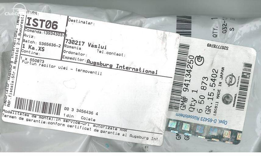

Acesta este furtunul comandat. Este cel in forma de "U" din schitele de mai sus. Asa cum am banuit la service mi-au dat mai multe coduri si preturi. Incepand cu 20 lei pana la 85 lei. Chiar si cu seria de sasiu tot nu am rezolvat dilema. La service inteleg, dar nici macar cei care au furnizat piesa nu au putut sa dea detalii. Ca atare am comandat la nimereala unul de 80 lei. La montaj as zice ca este cu 5-10 mm mai scurt, dar s-a potrivit. Am schimbat si colierele elastice cu unele cu surub, sunt mai usor de montat avand in vedere zona greu accesibila. Din pacate era spart celalat furtun. Acesta este de o forma mai putin complicata si l-am facut dintr-un furtun recuperat.
Si asta a fost tot!
Succes.
