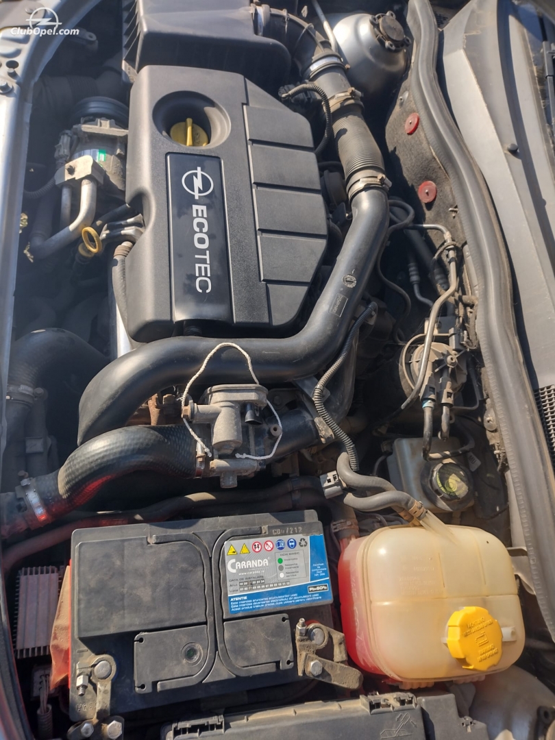

Salut.
Tatal meu are un Opel Astra (fabricatie 2004), motor A-H BE11, capacitate 1686 cm3, putere 74KW, VIN W0L0AHL4858020152. (el locuieste intr-o localitate din jud.Buzau).
In ultimul timp a avut probleme cu acceleratia.
Adica i s-a intamplat de mai multe ori, cand pornea masina, ca motorul sa nu accelereze la apasarea pedalei de acceleratie. Motorul se tureaza singur pana la aprox 1100 rpm si atat (apasarea pedalei nu are efect) si se aprinde in bord martorul cu cheita. Daca lasa masina cateva ore, dupa aceea mergea normal. De cele mai multe ori problema se manifesta la pornirea motorului. O singura data i s-a intamplat si in mers, cand acceleratia a scazut tot pana la aprox 1100 rpm si a ajuns acasa doar la acest relanti, din puterea motorului.
A fost la diverse service-uri, a fost pusa pe tester, el nu tine minte ca de la service sa ii fi zis vreun anumit cod de eroare.
Recent, problema a devenit permanenta, in sensul ca nu mai dispare nici daca o lasa cateva ore nepornita.

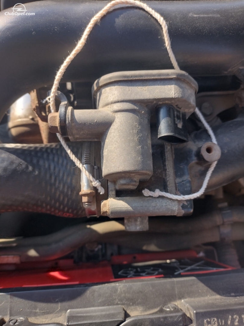

Solutia temporara, gasita de cineva de la un service local, a fost deconectarea unui conector de la piesa din poza de mai jos. Dar efectul observat este ca masina nu mai are aceeasi putere, trage mai putin.
Apropo, care e numele acelei piese? Cei de la service-ul local au numit-o Actuator de presiune. In topic-ul de mai jos, se mentioneaza ca este clapeta de oprire aer admisie (unii o numesc clapeta de acceleratie). Este acelasi lucru (actuator de presiune = clapeta de oprire aer admisie / de acceleratie)?

Sunt 99% convins ca se va rezolva prin curatarea UEC. Nu cred ca e cazul sa se umble in alta parte. Daca tousi nu se rezolva, trebuie inlocuita pedala de acceleratie cu una din dezmembrari.
Ce ai incercuit tu este clapeta de acceleratie si nu are legatura cu problema ta.
