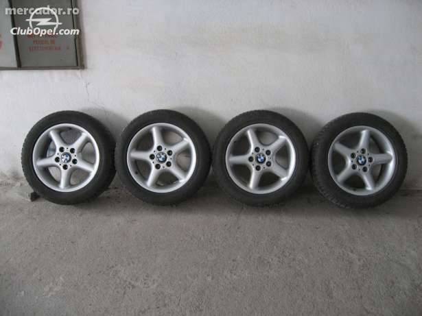

Eu am cautat foarte mult modelul asta de jante pentru astra H si nu am gasit....Am avut modelul asta identic pe 3 masini si imi place foarte mult!
Am vazut jante din astea montate pe astra G,dar schimbase capacul din mijloc cu unele cu emblema opel si nu mi-am dat seama daca sunt originale sau pe producator!
Daca vedeti vreunul modelul asta pentru astra H si sa fie si pe 16' dati-mi un PM....Berea o dau eu!
De-aia intrebasem de vreun catalog de jante originale.
