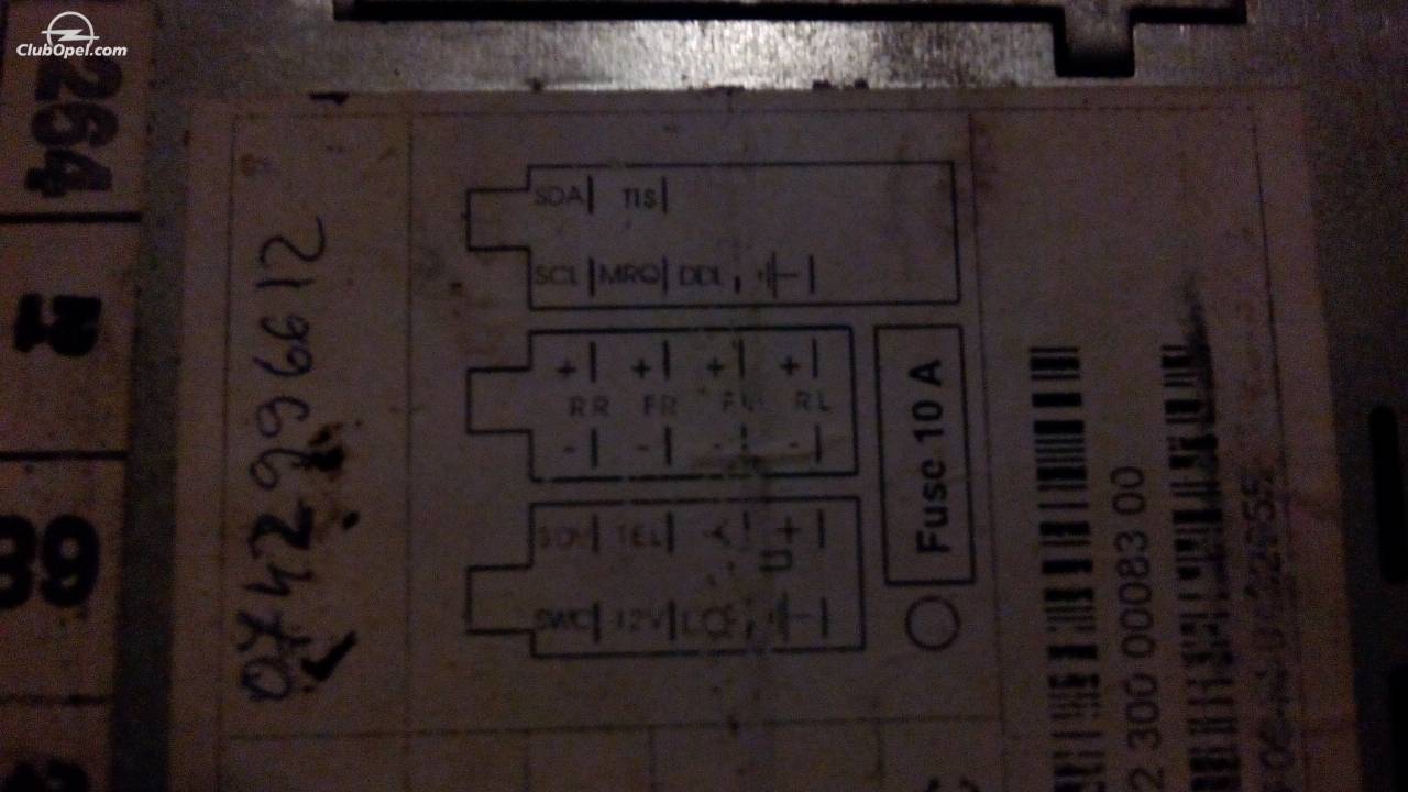

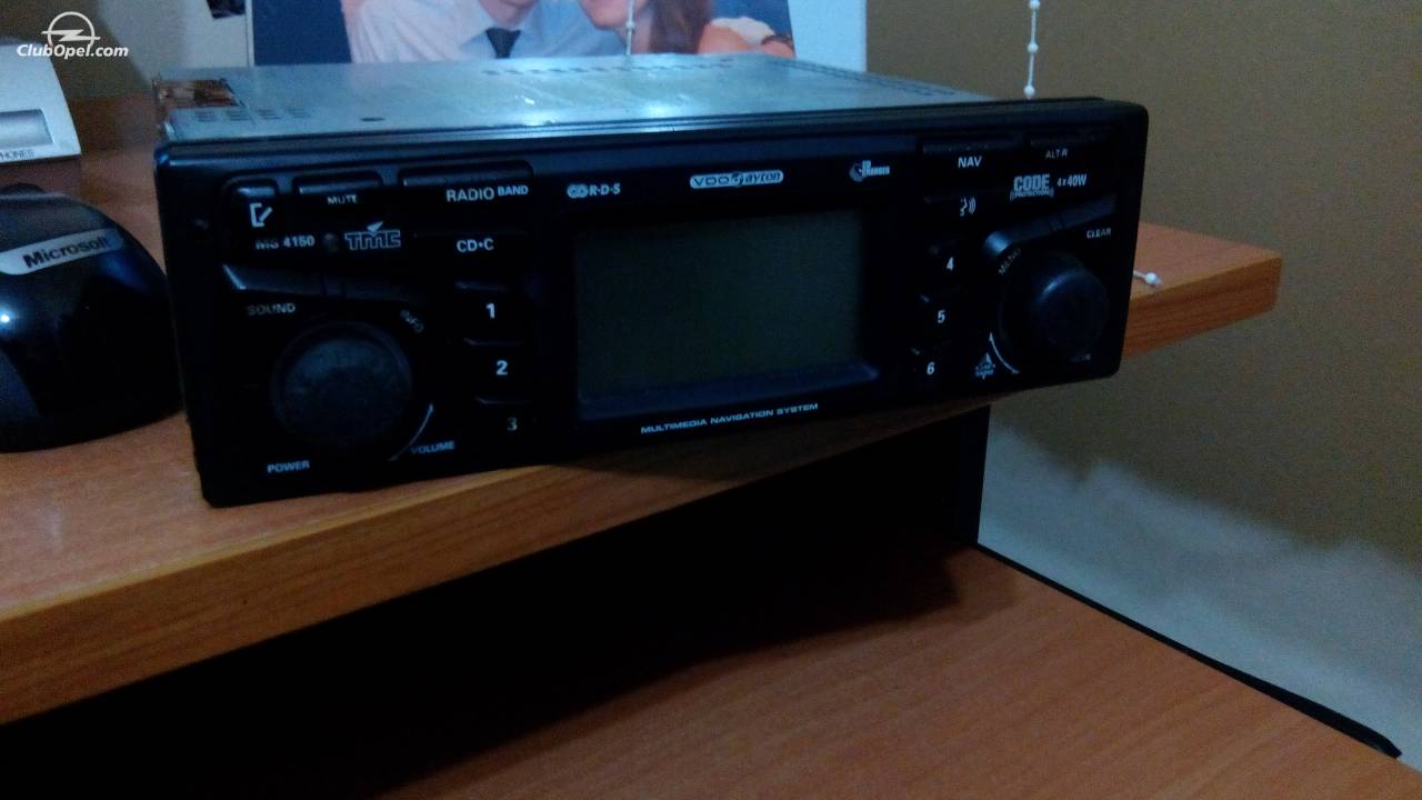

Buna seara! Am o problema, aveam pe masina un casetofon original si doream ceva mai bun cu CD.Am gasit la cineva un CD-player VDO dayton 4150.Toate bune si frumoase pana la montaj.Cand am observat ca mufele nu se potrivesc.Cea de la alimentare si cea de la boxe se potrivesc dar cea de-a treia nu.Am zis ca poate totusi merge doar cu cele doua dar nici asa nu merge cum trebuie.Cand scot cheia din contact se opreste si nu porneste neam, are interferente, pe displayul din bord nu imi afiseaza nimic decat temperatura si ora.Comenzile de pe volan nu merg.
Asta e schema de pe spatele casetofonului de pe masina
Si asta de pe spatele VDO-ului
Acum vreau sa ma lamuriti si pe mine ce trebuie sa fac ca sa functioneze.Si ca sa-mi afiseze consumul si cat mai am pana la pompa ce trebuie sa cumpar si sa montez sa am dotarea asta.Multumesc!

4- pozele sunt foarte interesante, insa inutile. Mai ales aia de la noul HU. E prea stears ca sa se inteleaga schema de conectare. Oricum, cel mai probabil trebuiesc inversate niste fire. Iti recomand sa iei mufe iso, si sa faci cablu de transfer, sa nu inversezi firele direct in mufa masinii, ca daca o sa vrei sa pui din nou HU original, iar aid e le modificat.

Hai sa iti dau cateva indiciii, ca sa nu crezi ca suntem rai!
In primul rand unitatea care ai luato nu o sa iti afiseze niciodata pe displayul normal, si slabe sanse sa o poti conecta la comenzi.
Recomand un sony sau pioneer cu mufa jack in spate pt comenzi, iar comenzile se pot adapta ( este coleg de forum ce face asa ceva )
Pentru adaptare la mufe - cauata un adaptor iso ( 10-15lei) si inversezi 2 fire intre ele pt alimentare ( rosu cu galben daca nu ma insel). Cea de a treia mufa nu o conectezi, e pt info display!
Pentru afisare consum, range si alti parametrii trebuie sa te documentezi daca se poate face, daca suporta ecu-ul ( nu stiu prea multe de motorul tau ), dar daca ai pinul de consum se pot face multe ( exista si un modul ce iti face din tid - diplayul tau clasic - BC ).
Sper ca te-am lamurit cat de cat!
