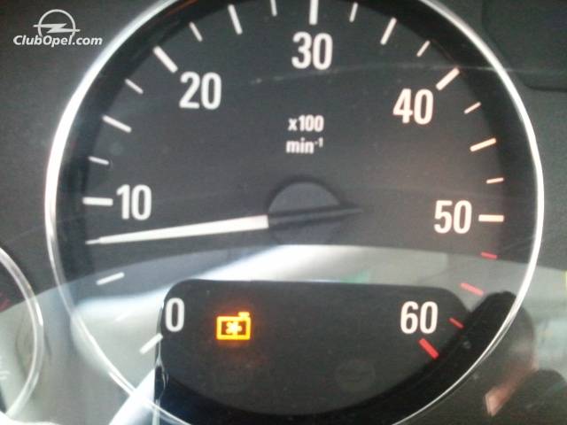

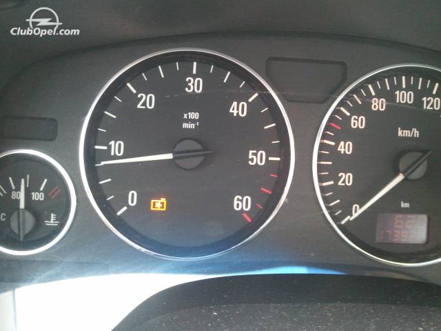

salut! am un opel astra diesel. motor 2.0. an 2002. azi in timpul unei depasiri am simtit brusc ca nu mai trage motorul. spre exemplu, in treapta a 3 a de viteza cu pedala la podea nu trece de 60 km/h, iar in treapta a 4 a de viteza nu trece de 80 km/h. si efectiv nu se mai infige. dupa aproximativ 4-5 km s-a aprins in bord, pe cadranul turometrului, exact langa cifra 0, un simbol care arata ca un dreptunghi de culoare galbena, ce are in interior o steluta in cinci colturi, iar de la motor se aude un vajait. acest vajait suna ca si un electroventilator. acest lucru nu se auzea mai inainte. am deschis capota dar nu mi-am dat seama ce vajaie. am facut poze cu telefonul ca sa vedeti simbolul din bord. am pus aici pozele pe care le-am facut simbolului din bord.
imi poate spune cineva ce problema am, va rog?
multumesc

Simbolul acela il gasesti si in cartea masinii se refera la:
1)Sistemul de racire al motorului
2)Sistemul de ventilatie al aerului conditionat
Daca spui ca nu trage si te-a lasat in mers inseamna ca este ceva legat de sistemul de racire al motorului!
Din simptomele date de tine tind sa cred ca este fisurat furtunul de la intercooler 😃

multumesc pentru raspunsuri. am verificat nivelul antigelului si intr-adevat este 1 cm sub nivel. ma asteptam la asta ptr ca am un por mic de tot la radiator mai de mult timp. la 10.000 km scade 1 cm nivelul antigelului din borcan. am completat antigelul si la fel se comporta. referitor la faptul ca nu mai are viata motorul ma intrebam daca nu cumva poate fi turbina sau egr-ul defecte? nu am mai trecut prin asa ceva si nu stiu cum se comporta masina cand turbina sau egr-ul sunt defecte. pot fi si astea cauzele?

Fa-i o diagnoza si posteaza erorile, ai sanse mai mari de a rezolva problema
