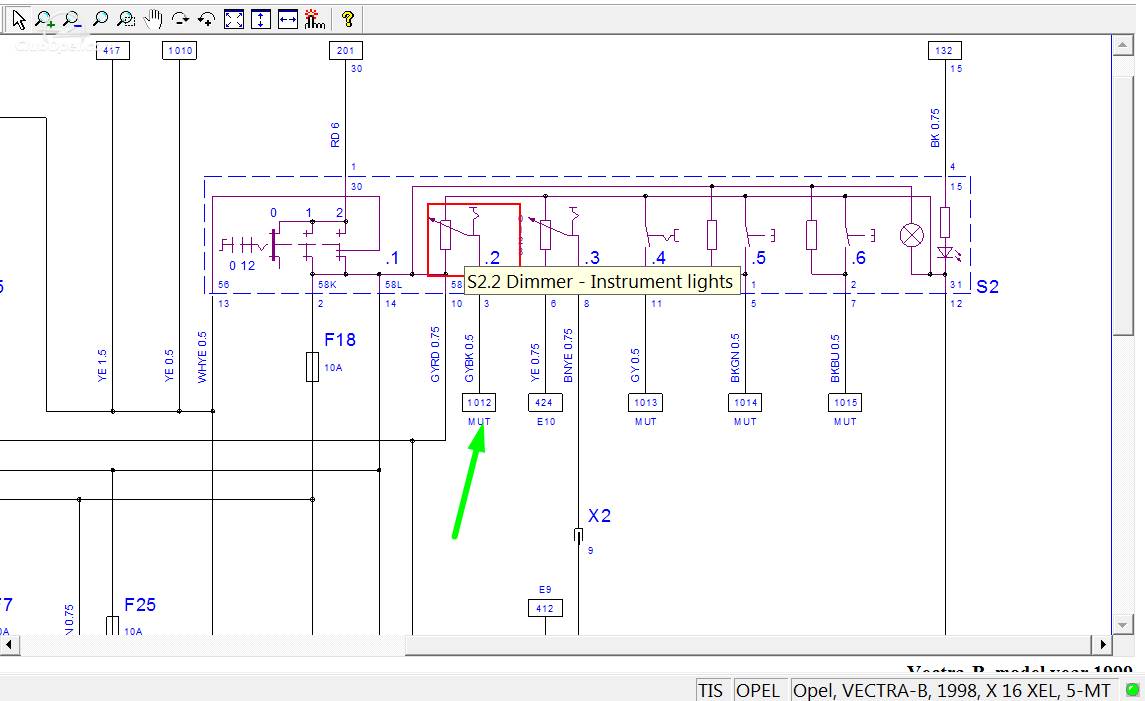

la mine e totul black, nu se aprind, nici bordul si nici consola; becul de la bricheta se aprinde . plafoniera se aprinde , pozitii,faruri sunt ok, insa bordul si becurile de la ventilatie , black total.
cred ca multitimerul e de vina,..................

salut, asa e iluminatul acela vine din multitimer dar comanda din butonul de reglaj intensitate luminoasa pina in multitimer e ok?

adica sa urmaresc firul electric ( bloc lumini-multitimer)............? multitimerul are acea mufa neagra si lata in care intra un manunchi de fire, ...........TID-ul palpaie, adica are momente de cateva secunde cand se aprinde ,apoi se stinge, de fapt sta mai mereu stins, insa ceasurile ,bezna totala.....
blocul pare in regula....... functioneaza ceata si proiectoarele....
  • gabimilo1
  • Mesaje scrise: 2,268
  • Masina: Zafira 2002 y20dth
vezi mai jos schema de la blocul de lumini. Ce este cu rosu este rotita care comanda multitimerul, ea trimite un plus luat de pe butonul de lumini (pozitie) catre multitimer (multitimerul ar trebui sa fie caseta in care se infig sigurantele si releele -> cred ca si la vectra b e ca la zafira a, ca principiu).
firul dintre reglajul din blocul de lumini e gri cu negru. Daca rotita isi face treaba atunci multitimerul e defect probabil.

multumesc mult;
verific in seara asta la lanterna; te anunt !
pana la urma cu 50 lei iau alt multitimer si rezolv treaba 😊
  • cosminc2009
  • Mesaje scrise: 338
  • Masina: Vectra 1997 X16XEL
  • Cont inregistrat: 09 Mar 2009
Exact cu am precizat; cu 50 lei am luat alt multitimer,montat totul la loc, lumina din bord e din nou funcționalã.
