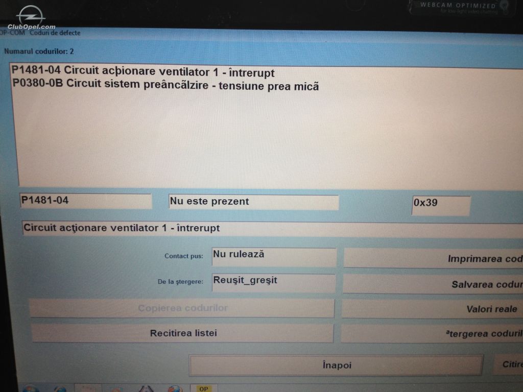

Am facut o scanare cu OP-COM-ul in cele din urma...Urmatoarele coduri au fost gasite :
Mai departe ma ajuta careva ? 😳 😛
Apelez la un electrician auto sau la un mecanic? 😶

Primul cod de eroare este de la treapta a 1 a a ventilatorului. Incearca s-o remediezi pana se incalzeste afara. E un modul care comanda electroventilatorul, nu stiu daca se poate repara sau trebuie schimbat.
Al 2 lea cod este ori de la releul de comanda a bujiilor, ori ai o bujie arsa(cel mai probabil e vreo bujie). Ca sa fii sigur, cu motorul oprit, aprinzi plafoniera si activezi din op-com releul de comanda, daca lumina plafonierei scade in intensitate cand il activezi, inseamna ca el functioneaza si ai arsa cel putin o bujie.

[quote="cyberbob"]Salutare!
1.Mai exact...ce ar trebuie sa fac...daca te pricepi...fii mai explicit...
2.M-am gandit ca am o bujie arsa...pentru ca se aprinde masina cu cheia cand pun contactul...DAR....se aprinde si martorul de bujii...asta inseamna ca lucreaza bujiile....parca nu trebuia sa se mai aprinda martorul cand pui contactul daca una sau mai multe bujii sunt arse... + ca se zdruncina un pic masina la pornire de cand s-a lasat gerul....la pornire ma obisnuiesem sa pun contactul de 2 ori...

Nu stiu cum e partea cu masina cu cheita si martorul bujiilor, ma refer cum se aprind daca sunt arse. Poti incerca faza cu plafoniera.
Legat de prima parte, electroventilatorul are un modul care il comanda. Are 3 trepte care pornesc progresiv in functie de cat de tare se incalzeste lichidul de racire. In cazul tau ventilatorul nu o sa porneasca pe prima treapta. O sa porneasca pe treapta a 2 a atunci cant temperatura va fii suficient de mare incat sa porneasca treapta a 2 a. Cauta pe aici pe forum, nu sunt sigur daca se poate repara acest modul.
