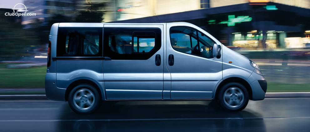

eu stiam ca singura pe care o poti inmatricula ca si autoturism este cea care are geamuri peste tot, celelalte sunt considerate autoutilitare
daca cumperi una care nu are geamuri ca cele din poza de mai jos va trebui sa faci modificarile in service autorizat dupa care mer cu ea la R.A.R
LE vad ca pe situl opel apar toate ca autoutilitare.. 🙄
