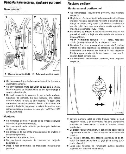

Ma poate ajuta cineva cu cateva informatii/pasii necesari pentru a schimba usa fata la Astra G...
Am vazut ca are doua bolturi,aceste bolturi se mai pot refolosii sau de preferat ar fii sa pun altele noi? Cum se scot aceste bolturi? Si eventual alte sugestii care m-ar putea ajuta in schimbarea usii,demontare fata usa si altele! Mentionez ca usa e oarecum goala,deci trebuie sa mut de pe usa mea pe usa noua macara,maner deschidere,broasca si motoras inchidere centralizata ,cam tot ce este in interiorul usii!

Multumesc frumos,de unde e luata imaginea?
  • jE
  • Mesaje scrise: 8,408
dintr-o carte pe care o cumperi de la magazin (cauta pe net Haynes). Nu te puna necuratul sa o ceri in forma piratata, ca ne salta ORDA pe toti...
