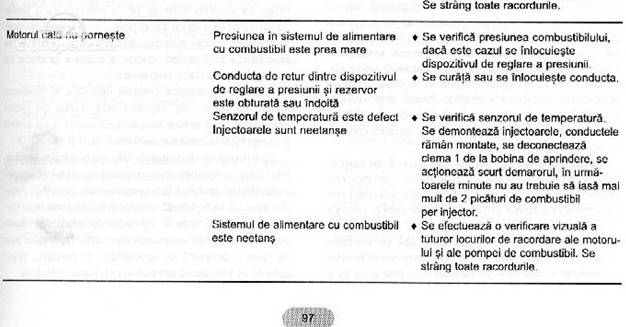

Sal...la ce mai zice colegul marius_f, verifica si senzor temperatura apa motor, arata cam asa :
PS: Nu schimba piese dupa spusele unuia sau altuia, caci o sa te frigi rau la bani. Cum spunea un coleg aici pe forum : "Tot patitu e invatat 😊 "
