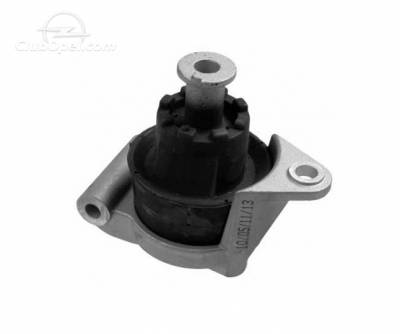

Ce tampon ai schimbat de 2 ori? Pe cel de la cutie sa inteleg. Cel dinspre habitaclu cum se prezinta, cel turnulet? Ala da miscarile de care zici si un mecanic bun isi da seama daca e scricat. Verifica-l si pe cel de la distributie.
Pe asta l-ai schimbat?
