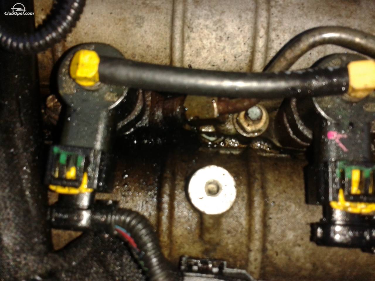

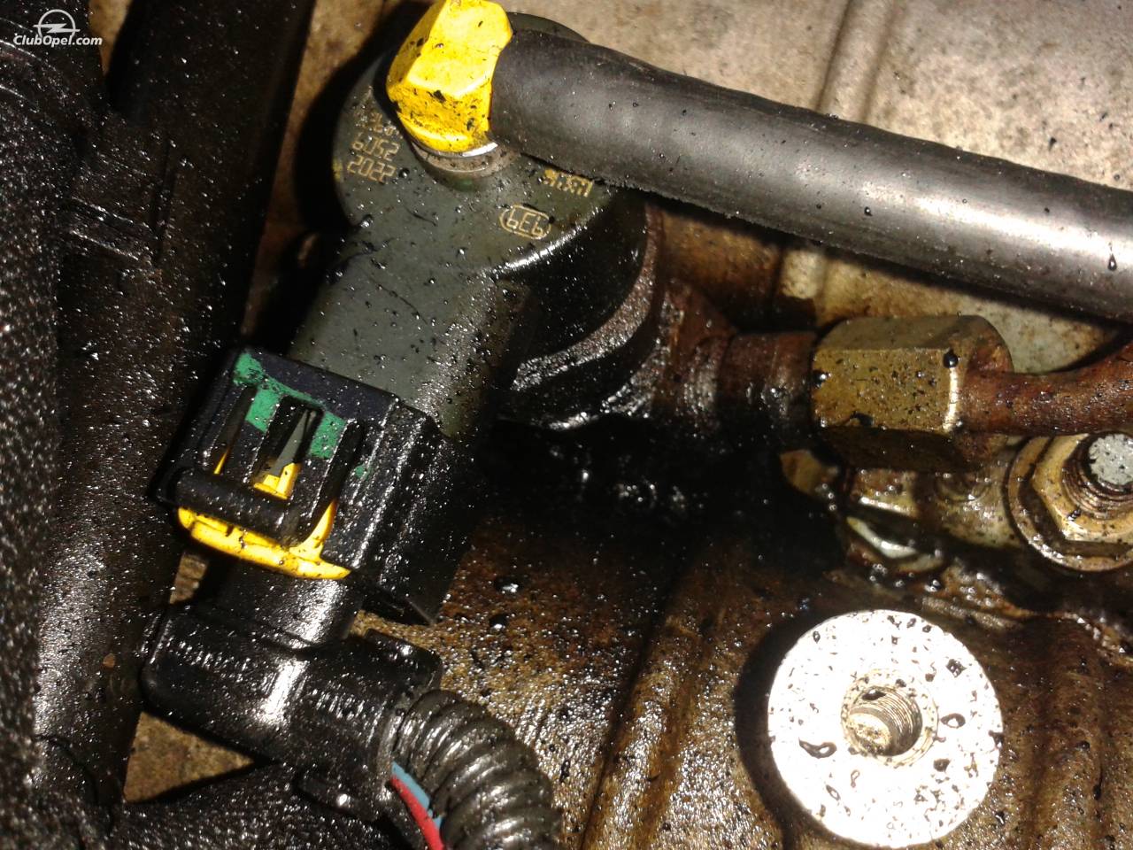

FOARTE IMPORTANT!
am desfacut capacul de plastic de la motor si ce sa vezi.la injectorul 4(cel de langa filtrul de aer) motorina cursa care sa intarit foarte rau.o sa fac si o poza ca sa vedeti.sunt sigur ca acolo este problema,deoarece cu motorul pornit la acel injector se aude ca un fasait.pe acolo arunca motorina si trage aer,zic eu.
astept sa vad voi ce ziceti.

Scoti injectorul cu motorul oprit 😃. Oricum, pana una alta, nu ar strica sa il strangi putin, parca cheie de 12 inelara cotita sa nu mai desfaci conducta injectorului vecin.
Inainte de a da vina pe injectoare, fa-le test de retur.

la motoarele de fiat 1,3si 1,9 nu se pune nici un fel de supapa de sens pe instalatia de alimentare asta pentru ca ele au in rezervor pompa de amorsaredeci este f imposibil sa se dezamorseze.
daca ai gasit in jurul injectoarelor o depunere neagra gen carbune ars, atunci pe acolo scapa compresia motorul si astfel ai o problema de pornire cat si de pierdere compresie care genereaza consum marit cat si performante slabe ale motorului
remediaza problema dute la cineva care stie ce sa faca la astfel de probleme, posibil sa fie nevoie sa inlocuiesti prezonul care este infipt in chiulasa langa injector .....
nu mai chinui masina pentru ca din cauza presiunii pe piston la compresie injectorul va iesi din locul lui si va rupe conducta de alimentare, furtunasul de retur si v-a smulge de tot prezonul care il tine fixat in chiulasa

ok.multumesc pentru ajutor.deci ce am de facut?sa incerc in prima faza sa curat acolo bine si sa mai strang injectorul putin sau sal desfac de tot .
  • insignia
  • Mesaje scrise: 540
  • Masina: Signum 2005 Z19dt
Degeaba il strangi.... Faci mai mult rau. Trebuie scos curatat bine injectorul si locul unde intra .... Schimbatã sauna de cupru dintre injector si chiulasa verificat prezonul si piulita de strangere.... Etc...

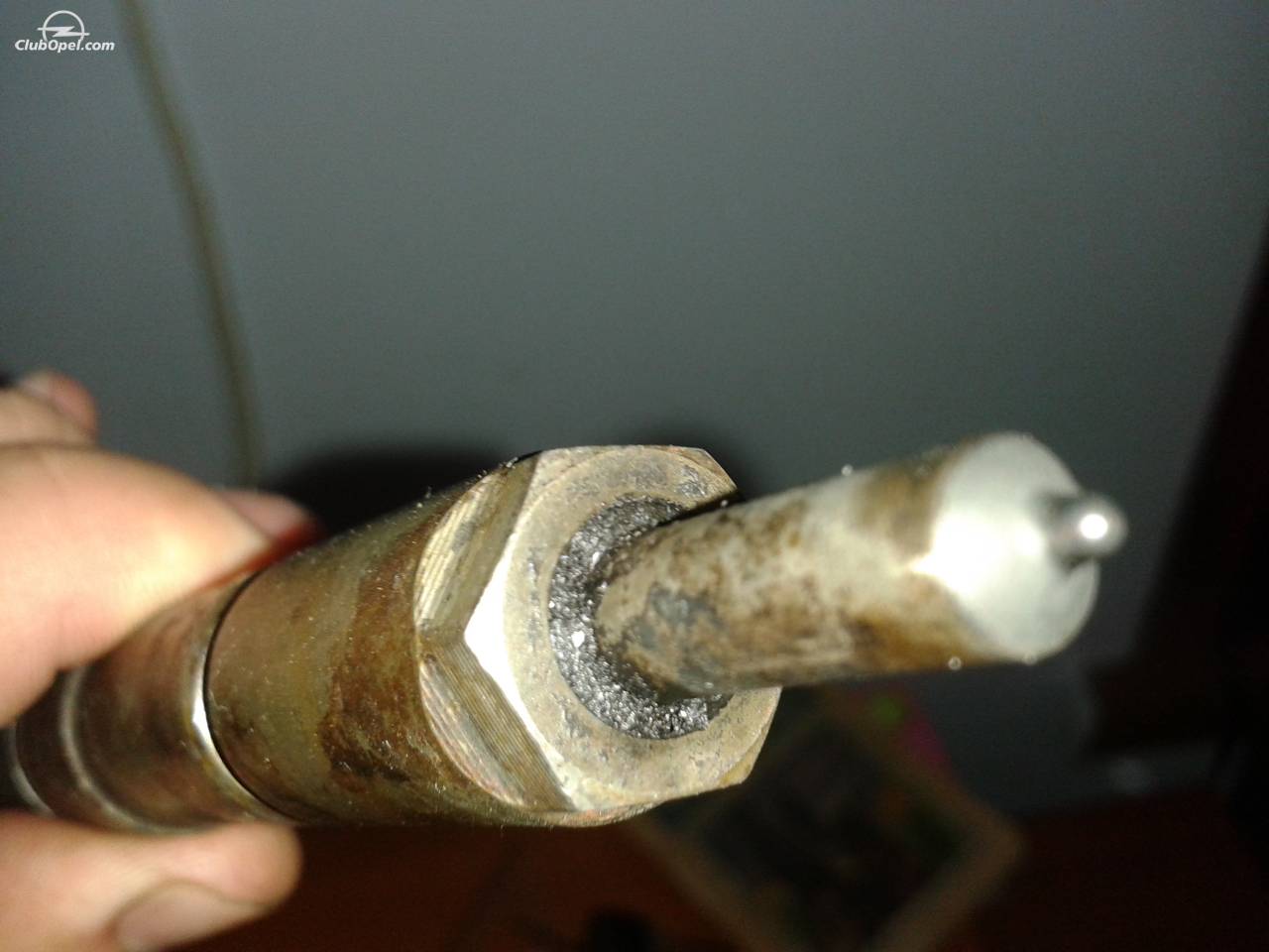

m-a apucat pofta de mesterit acum seara si nu am apucat sa fac mare lucru.am reusit sa scot decat 2 injectoare,celelate 2 se lasa mai greu.o sa pun niste poze ca sa vedeti cum arata injectorul de langa filtru aer.
-ce vreau sa mai spun ca nu am gasit nici o saiba de cupru sau altceva pana acum .

acum daca tot o sa le dau jos pe toate,credeti ca ar trebiu sa le si duc la curatat undeva?
unde gasesc acele seibi care vin intre injector si chiulasa?
cu ce solutie recomandati sa curat toata acea mizerie?

Eu am curatat zona inainte de demontare cu spray de frane. La fel si la miontare. Injectoareleca ale tale, nu prea se curata, ci reconditioneaza sau altele noi.
