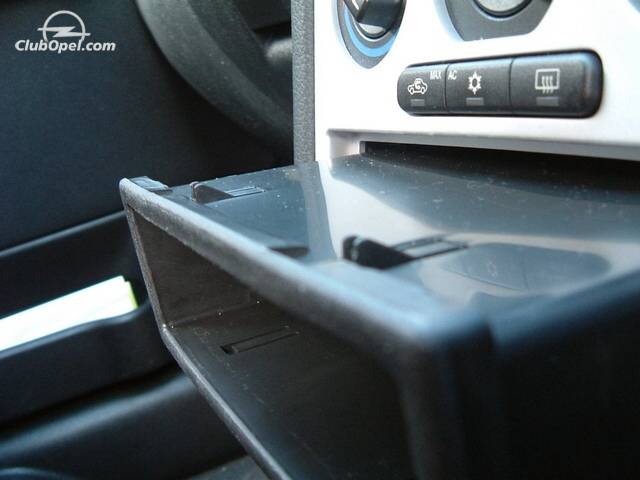

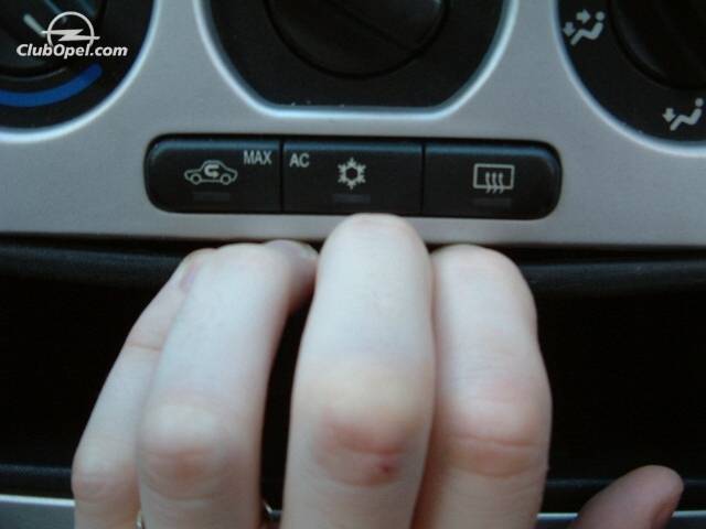

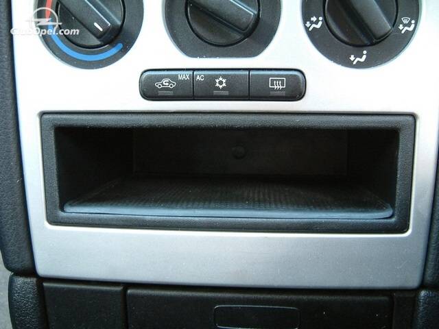

Cea mai simpla si sigura metoda de a afla la Astra G ce filtru de polen consta in demontarea cutiei de depozitare din bord(consola) sau dupa caz a suportului pentru cd-uri ( in cazul in care masina e echipata cu asa ceva).
Se procedeaza in felul urmator :
1.
2. Demontarea se poate face cu o surubelnita sau chiar cu mana

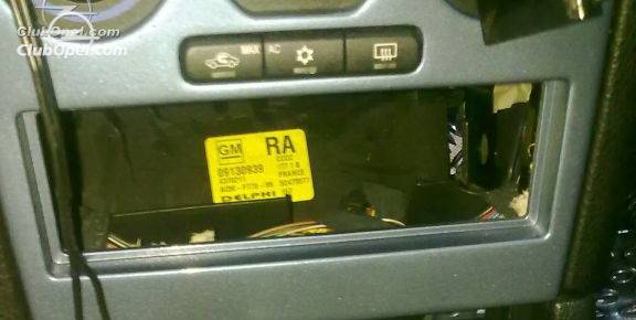

4. In urma demontarii o sa se vada eticheta aerotermei,ori Behr ori Delphi
5. Se monteaza cutia la loc
In functie de ce gasiti ,filtrul de polen o sa fie ori pentru sistemul Behr ori pentru Delphi..........Sper sa fie cu folos !
