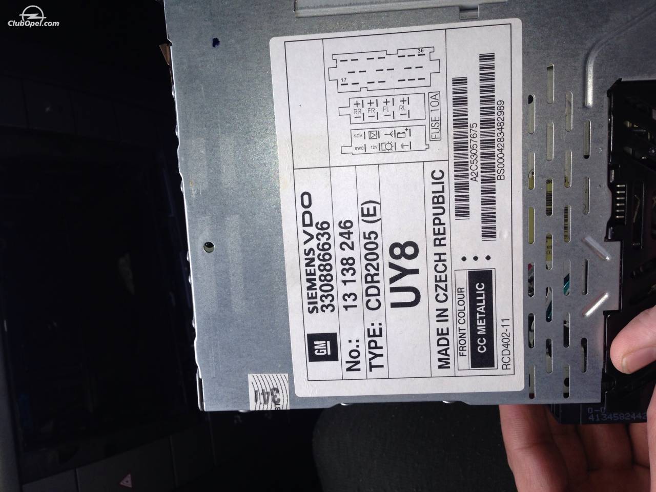

Am reusit sa il dau jos de pe masina, AM desfacut si placuta sa ajung la potentiometru, si culmea...merge 😊 Acum pot baga codul. Urmatorul pas ar fi...cum aflu codul? La Ford aveam un software gasit pe net ce imi dadea COD in functie de seria CD playerului. Dar pentru asta nu gasesc... Ma poate ajuta cineva? Modelul este :
VDO CDR 2005
GM330886636
No. 13 138 246
UY8
BS000326 RCD402-11
Va multumesc anticipat !

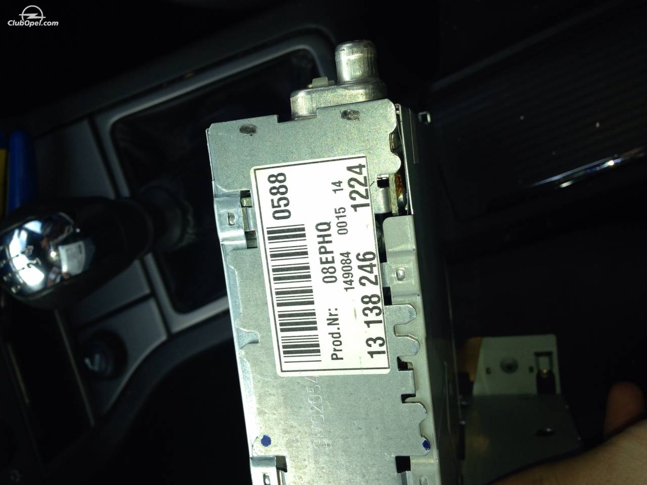

si mai are doua serii:
9012 300 00272 00
003 0326 2163682
