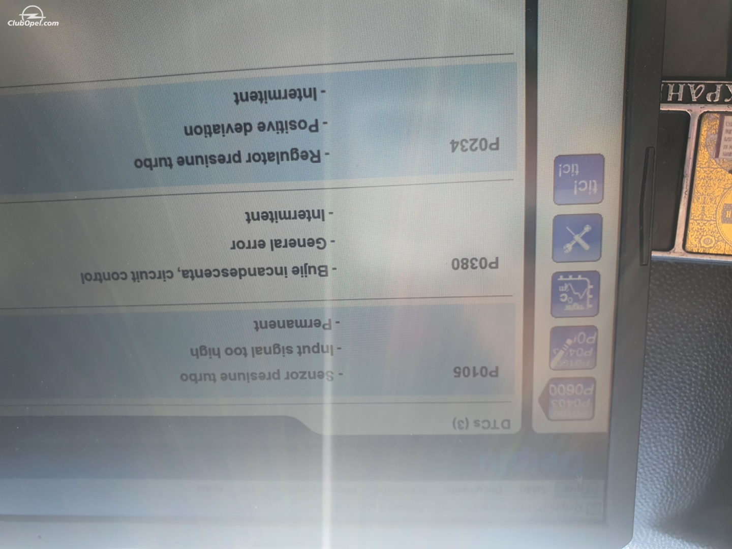

Salut club , am un astra h z17dth 100cp , dimineața pornește la a 3 a , a 4 a , cheie ... erorile din tester sunt urmãtoarele.
A mai întâlnit cineva asemenea problema?

Daca puneai poza invers, iti dadeai seama de ce nu porneste.
P0380 - bujii arse, releu bujii defect.

@iulian1971 poza e fãcutã cu telefonul topicul e fãcut cu telefonul. bun bujiile nu merg per timpul friguros , dar vara când martorul de la bujii nu se aprinde?. Atunci de ce pornește greu?.

Salut , rezolva cauza primului cod de eroare P0105 care este permanent si dupa , posibil sa nu le mai ai pe celelalte .
