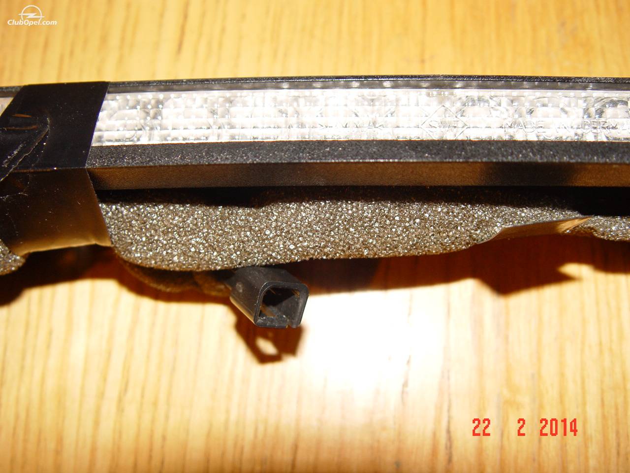

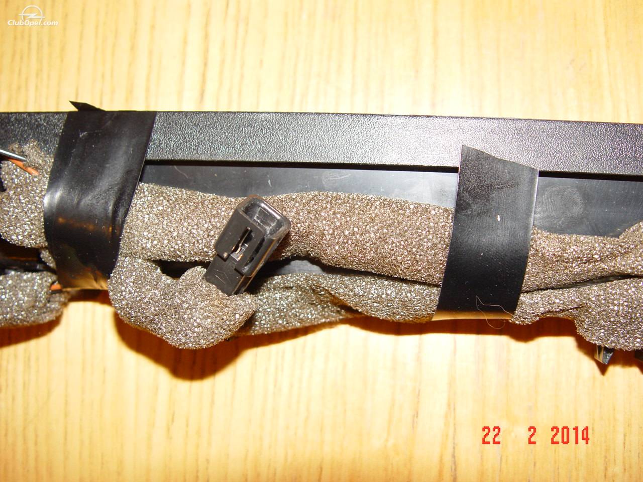

Nu imi mai mergea al 3-lea stop, asa ca am verificat daca ajunge curent in mufa de este langa unul din stopuri, si pentru ca era OK am dat jos plasticul (rama din jurul usii - grija sa nu pierzi capacelele de plastic gri sau suruburile torq) si am pus un bec direct pe fire. La apasare pedala frana ajungea curent in fire (stopurile din lateral se aprindeau), deci isi daduse duhul placa cu leduri. Asa ca am cumparat de la recuperari una (mi-au dat-o pe probate, cu tot cu rama, vezi sa scoata firele cu mufa, care este sub placa din partea de jos a usii, de acopera si ansamblul stergatorului de luneta) .

Da, firul pleaca de la lampa in ceva gri-buretos, este fixat pe dupa cleme pe traseul ramei hayonului, iar la 2-3 cm cand intra sub capitonajul din partea de jos a hayonului este o mufa mama-tata, se desface foarte usor.
In poze este lampa recuperata, cu firul strans pentru depozitare. Cand o sa am timp si chef o sa iau ceva leduri de 21W sa ii pun.
