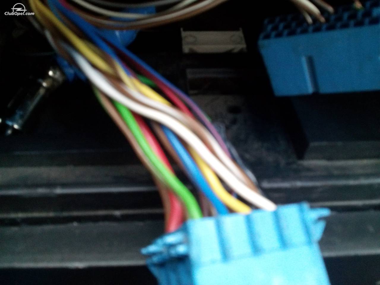

Buna ziua ! in primul rand sunt foarte dezamagit de acest site 🙄 Am cerut ajutor pe un topic de sigurante si relee pentru un singur fir ce cred ca provine de la un releu si mi-a fost sters.. asa ca m-am gandit sa deschid un topic..
Problema este cu firul (Galben) de la alimentarea cd-playerului, nustiu exact ce are.. primesc curent incat sa pornesc cd-playerul dar cand ridic volumul se opreste si se aprinde intermitent pana cand il deconectez
In prezent l-am legat in paralel cu firul rosu.. rog ajutor

Firul galben se leaga la firul rosu gros iar firul rosu al cdplayerului se leaga la firul rosu subtire. Cred ca mufa de adaptare pe care o are cd-ul permite inversarea lui rosu cu galben. Cd-ul reactioneaza asa pentru ca nu are suficient curent pe firul galben.

partea mai interesanta e ca mi-a functionat o buna perioada de timp, cand bagam cheia pornea si cdplayerul
parerea mea: ca acest fir s-a subtensionat dupa cateva ore de ascultat muzica aproape la maximum
indicii: poate fi un releu?
merci ptr raspuns am sa incerc si varianta ta cu inversarea firelor,, ar fii ciudat sa functioneze

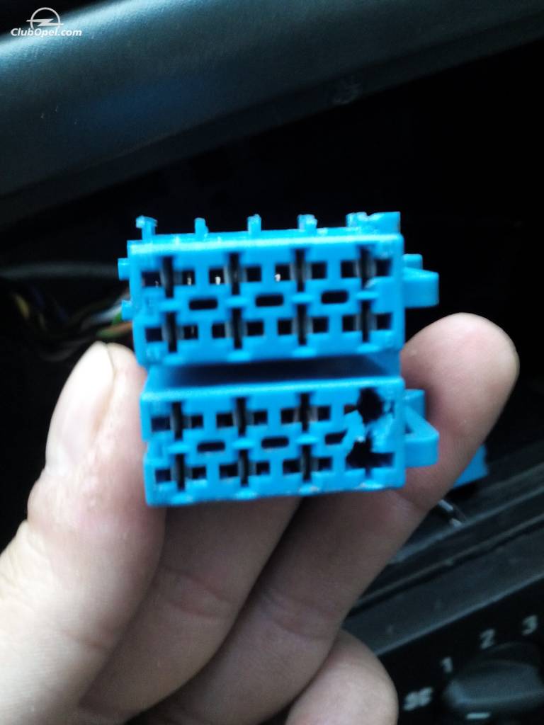

va salut aveti idee cum montez un casetofon pe corsa ce cu mufa asta si casetofonul asta stima
  • petricavlad37
  • Mesaje scrise: 547
  • Masina: Meriva 2009 x16xep
Sal.Cauta la un magazin de piese electronice așa zise mufe adaptoare.
  • ciprinell_bossu
  • Mesaje scrise: 25
  • Cont inregistrat: 19 Jun 2012
ok o sa vad maine ce gasesc mc
