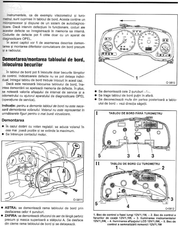

Am observat azi dupa un drum la spalatorie (nu stiu sigur daca are legatura cu asta) ca nu mai este iluminat afisajul din displayul cel mic care indica kilometrii parcursi.
Initial am crezut ca nu mai indica deloc dar apoi am obs ca dintr-un anumit unghi se vede si fuctioneaza totusi, ba chia inregistreaza km si se reseteaza km de casa. Deci, problema de fapt este ce nu mai am lumina acolo.
Am citit pe forum ca ar fi un bec in spatele acelui afisaj dar nu am inteles sigur ca ar fi vorba de astra g acel afisaj. Zicea colegul de acolo ca se da bordul jos. Parca nu as crede.De aceea am deschis topicul.
Ce pot face? E usor de remediat si pt un incepator ca mine? Chiar daca nu s-ar demonta tot bordul ci doar capac volan si „sticla” indicatoarelor, se dau multe chestii jos? Spre ex becul se schimba prin spatele ceasurilor adica demomntate si ele? Deocamdata nu am greierasi la bord, pe urma s-o mai asambla ca la inceput sau vor ramane slabe plasticele?
Scuze de intrebarile multe, raspundeti cum si cat puteti. Multumesc anticipat!

Stiu sigur acum ca e de la iluminarea din spatele ceasurilor.
Nu am mai facut asta pana acum dar voi umbla acolo; dupa cum am citit in manual nu trebuie dat volanul jos. Locuiesc la bloc si parchez masina intr-o parcare destul de frecventata in fata unui restaurant. Imi este jena sa repar masina acolo. Astept pana la concediul de vara si o desfac la tara cand voi sta acolo vreo luna.
As putea sa o las si asa pt ca totusi indica dar e sentimentul ala urat ca nu merge ceva.
P.S.
Acum vad ca in cartea de reparatii scrie ca se pot inlocui doar becurile. Indicatoarele defecte nu se schimba. Pe schema aceea la unele chestii scrie ca au bec iar la afisajul acesta nu scrie bec ci scrie ,,iluminarea afisajului LCD”.
Oare o insemna ca n se poate face nimic acolo?
Oare vede cineva care a mai reparat iluminarea acelui LCD ca sa imi spuna si mie sigur? Macar sa nu desfac degeaba...

poi iluminatrea afisajului LCD (liquid cristal display) se face pe la spate cu un beculetz.. trebuie inlocuit acel beculetz... pune beculet cu LED

Salut, am avut si eu aceasta problema, dar am rezolvat-o luand beculete din spatele afisajului nr. de km. de la un opel astra g(2004) dintr-o curte de dezmmebrari auto. Masina mea este fabricata in anul 2007 in Polonia, iar beculetete erau diferite fata de cele luate de pe masina de la dezmebrari deoarece erau matuite si putin tesite asa ca le-am impins putin mai mult in soclu. O zi buna
