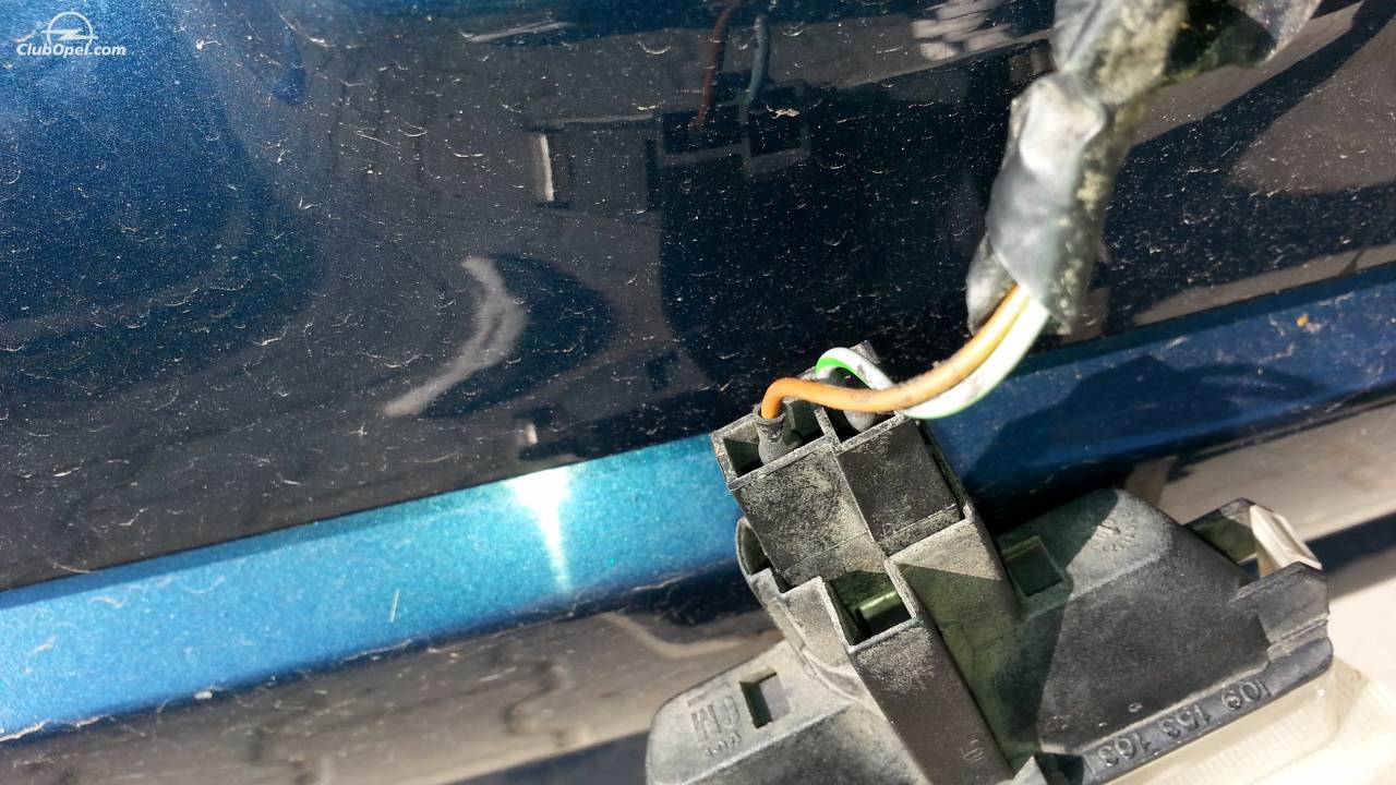

Am mers astazi la masina sa vad ce metoda sa abordez in schimbul polaritatii la soclu. Am vazut ca are un sistem special de conectare si anume acesta as vrea sa stiu daca firele se pot inversa fara a trebui taiate?
Va multumesc, anticipat
  • Lovrin
  • Mesaje scrise: 371
  • Masina: Astra 2001 Z14XE
Da colegu, merg fara proble, trebuie sa scoti papucii afara si sa ii inversezi! Iti trebuie ceva subtire sa apesi pe siguranta de la papuc sa iasa! Am facut-o si eu si nu s-a intamplat nimic rau, a functionat becul dar pentru cateva luni ca apoi au inceput sa se stinga din leduri si nu mai batea cum trebuie lumina pe numar!

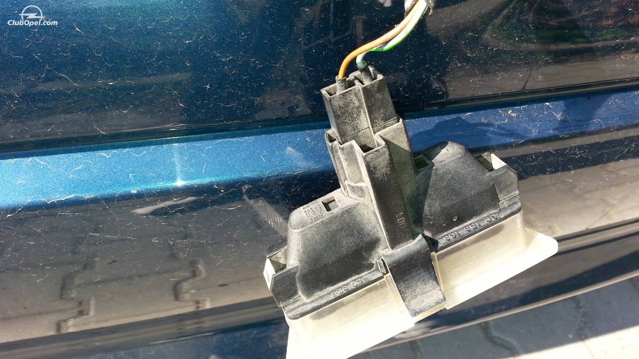

Buna ziua. Revin cu o nelamurire. Am fost astazi la masina pentru a incerca schimbare polaritatii,dar din pacate nu am reusit sub nicio forma sa scot cele doua cabluri din soclu. Metoda care mi-a explicat-o Lovrin nu am inteles-o pe deplin. As dori daca aveti posibilitatea sa imi faceti cateva poze sugestive cu modul de scoatere sau sa imi explicati mai indetaliat acest proces de scoatere a firelor.
Va multumesc
  • TheLiviu96
  • Mesaje scrise: 8
  • Cont inregistrat: 18 Mar 2014
Gata. Am rezolvat. Am reusit cu un cleste subtire sa scot prima parte de plastic ce lega soclu de cabluri si apoi am putut ajunge la acea siguranta. Am apasat pe ea si a iesit destul de usor.
