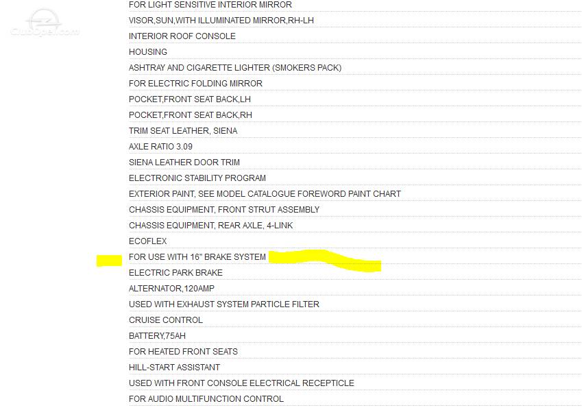

inca o problema : rotile sunt pe 18 dar seria masinii da ca sistem de franare pe 16. eu de care cumpar?: NU am masina de noua si nu stiu daca asa "a venit" sau vechiul proprietar a pus jante mai mari. au trecut 2 ani si cva , nu mai dau de el sa ma lamureasca. Multumesc pentru raspunsuri

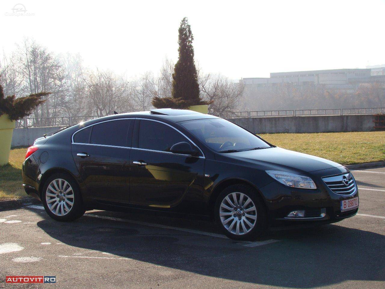

Cu toate ca masina respectiva din poza este modelul Cosmo echipat cu jante pe 18` , dupa VIN-ul masinii , in dotariile masini in poza a doua se regaseste la fel ca sistem pe franare pe 16` . Motorizare masinii 160 CP
