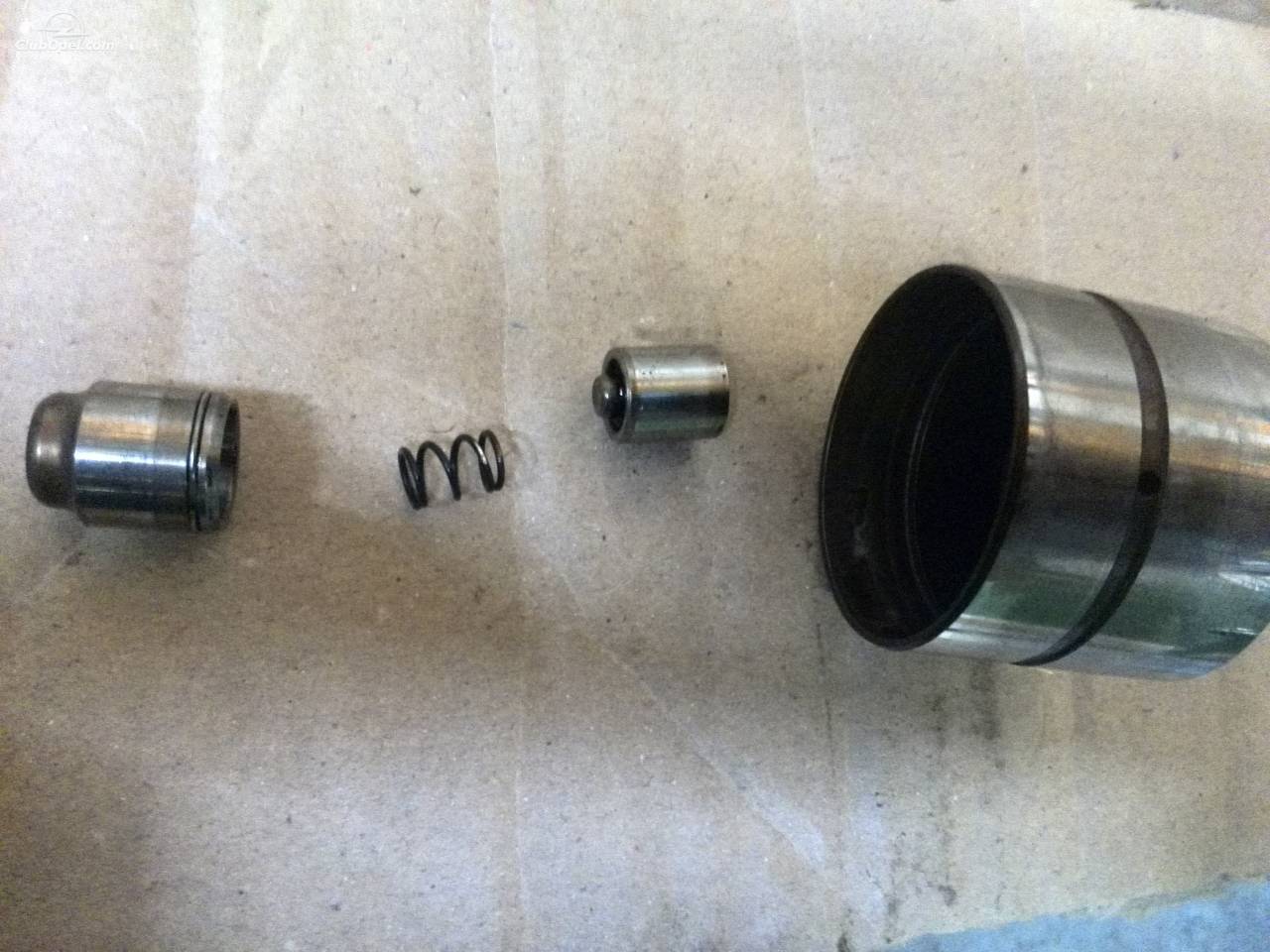

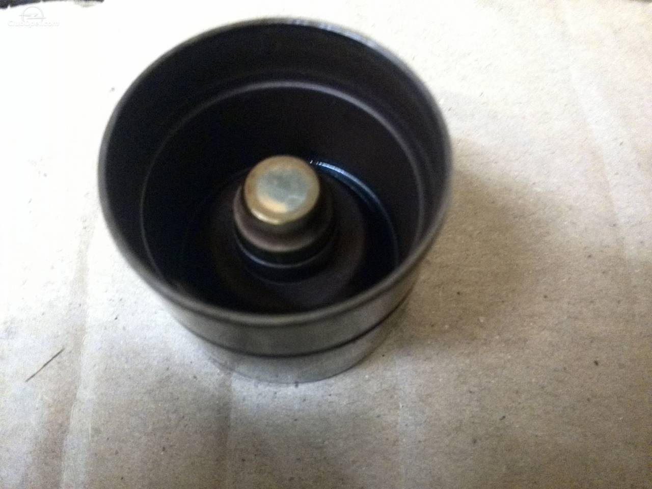

cred ca am sa inebunesc cu eroarea asta...corsa c 2001 1.4 cm³ 66kw 90cp
P0302. mecanicii si electricienii mioritici s-au dat cu parerea. de 4 luni schimb intruna la piese. bobina noua,bujii noi,verifivat compresie,verificat injectoare,verificat scanteie,verificat ECU. (ecu se verifica la microscop?) verificat presiune in rampa totul ii ok totul se prezinta in parametri normali. acum masina are motorul desfacut pe jumatate,azi dau chiuloasa jos sa vad cum lucreaza supapele. cea ce nu stiu este cum trebuie sa arate curbutorii chestia aia din ei trebuie sa miste sus jos cand tragi de ea? daca poate cineva sa ma ajute in Timisoara...
multumesc anticipat.

Spala bine tachetii si descarca-i. Daca unu din ei "agata" ECU poate genera codul P030X, unde X poate fi 1,2,3 sau 4. Iti recomand sa duci chiulasa la un atelier specializat pt o curatare profesionala. Tijele supapelor nu trebuie sa aibe depuneri pe ele iar supapele trebuie sa inchida perfect. Iti recomand sa inlocuiesti si semeringurile supapelor.

  • Cont inregistrat: 23 Oct 2012
am curatat si dezamorsat tachetii. de montat se monteaza neamorsati? ma cam costa sa duc chiuloasa la verificare si curatare,am verificat cu camera video in camera de ardere si pare sa lucreze bine supapele. daca nu lucrau supapele nu trebuia sa am aproape aceleasi valori la masurarea compresiei. masuratoare facuta de 5x si difera doar virgula (14,60-14,33-14,80-14,50). azi montez motorul la loc. daca tot asa merge...azi i-mi iau ramas bun de la masina (ii dau foc) app am gasit motor corsa c 2001 1,4cm³-66kw-90cp-65000 mii km cu 2000 ron,credeti ca ii mult?
