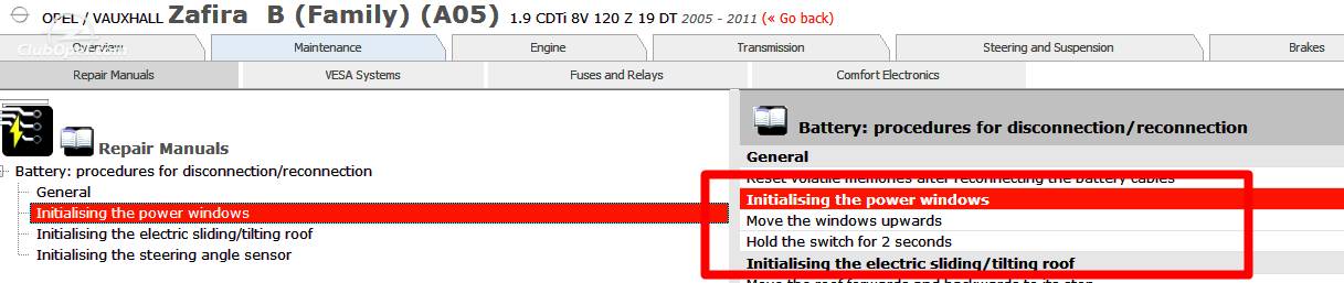

uite mai jos
In traducere: ridicati geamul pina sus de tot si cind a ajuns la capat continuati sa tineti butonul apasat inca doua secunde.

Mersi frumos. ..Am încercat. ..Se pare ca nu vrea...coboara doar 5 cm ținând apãsat butonul apoi se opreste...Trebuie sa apas din nou sa mai coboare încã 5 cm...Cred ca o sa dau fata la ușã jos sa vãd despre ce este vorba
