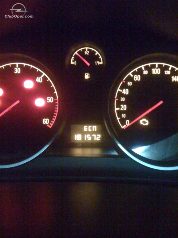

Am codurile urmatoare :
ECN 062102
ECN 007071
ECN 050074 (IL AVEAM DE MULT TIMP)
ECN 213971 (IL AVEAM DE MULT TIMP)
ECN 050056
ECN 056003
ECN 181572

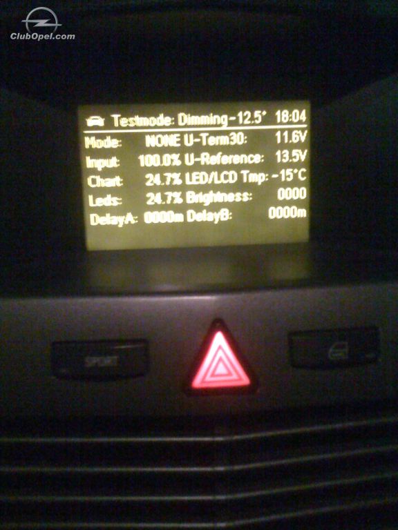

Problema e ca in meniurile ascunse imi arata cu motorul pornit o tensiune de 11.6 V iar daca opresc motorul imi arata 12.2-3 V cat are bateria.Martorul motor (nu masinuta cu cheie !) este aprins (se vede in poza la Vitezometru)
Ori mi s-a busit ceva la alternator ,ori am un consumator ascuns (care mi-a si consumat acumulatorul meu)

Martorul iti ramane aprins din cauza erorii de la clapeta de acceleratie ( P1125 ).
Toate aceste erori ti-au aparut din cauza ca ai umblat la mufa CAN si masina nu a pornit.
Incearca sa stergi toate erorile memorate si vezi daca reapar.
Nu cred ca ai vreun consumator ascuns...toate problemele au aparut de la "comunicatia" dintre alarma si masina.
  • tonytm
  • Mesaje scrise: 4,479
Incarcare alternator= NONE
Probabil ai pornit masina dimineata, incarcare nu mai aveai...a consumat din baterie, cat a mai mers a mai consumat din baterie, si cand ai vrut sa o pornesti a 2 oara nu ai mai avut curent in ea. Cu bateria slabita masina e "bezmetica" cu beculetele in bord.
Desfa alternatorul si da comanda de punte diode.

Edwind daca nu ar nici o problema de ce imi arata in meniurile ascunse o tensiune de 11.6 la bornele bateriei in conditiile in care bateria e nou nouta adusa de la magazinul la care lucrez.
Cand opresc motorul arata 12.2-3. In vremurile bune acolo arata 13.8 la relanti si crestea pana la 14.3 cand acceleram. Acum nu se modifica nimic cand accelerezz.
Maine ma duc se verific alternatorul in service.

Eu in locul tau as masura cu un multimetru tensiunea la bornele bateriei. Nu prea cred ca alternatorul s-a defectat pur si simplu asa din senin ( inainte de oprirea motorului iti incarca normal )...dar totul e posibil 🙄
  • Pisboy
  • Mesaje scrise: 702
  • Masina: Astra 2004 Z17DTH
  • Cont inregistrat: 23 Mai 2009
Am ajuns azi in service cu ea ,mergand doar pe baterie.Mentionez ca in cele 10 minute pana la service ,respectiv 3 km deja bateria noua nu mai avea ochiul magic verde ! (Tudor Exite Germania 74AH noua).
Acolo s-a constatat ca nu imi incarca alternatorul si cel mai probabil e ceva in scurt,pentru ca pe multimetru si pe diagnoza arata 10.5V cu motorul pornit.
Abia m-a sunat electricianul si mi-a zis ca 2 diode de pe punte sunt duse si sunt in scurt,iar cel mai probabil ar fi bine sa iau si releul de incarcare ca e posibil sa fie dus si ala din cauza scurtului.Ramane sa trimit piesele acum.Diseara voi vedea daca mai e si altceva.
