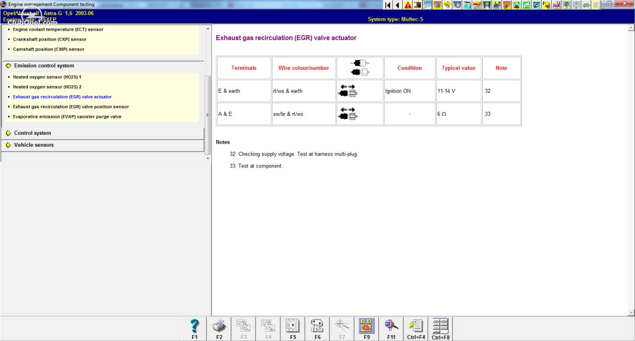

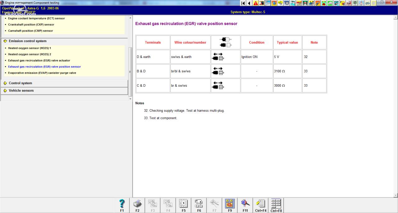

Dupa cum banuiam
P0400... EGR
P1405 ...tine tot de EGR
P0141 O2 sensor sonda lambda 2
P1113 Air Assist Control Valve Range/Performance
La simptoma ta se pare ca e EGR blocat pe inchis.
Daca la motorizarea ta exista circuit de vacuum verifica toate furtunele care tin de el ( e posibil ca EGR sa fie actionat vacuumatic ) daca gasesti ceva pe vacuum crapat sau fisurat nu mai dai EGR jos. Schimbi furtunul si gata...proba. ( desi e foarte indicat sa-l cureti )
EGR se da jos si se verifica tija apoi se curata temeinic
Ce motor ai? Z16XE?
Daca nu stii ce cod motor ai da-mi VIN-ul masinii sa ma uit in Opel EPC.
Fa o proba...mai ia pe cineva cu tine desschide capota si ia o cheie mai maricica, ceva, si in timp ce unul da la cheie bate( nici chiar tare sa nu distrugi ceva pe acolo )in supapa EGR.

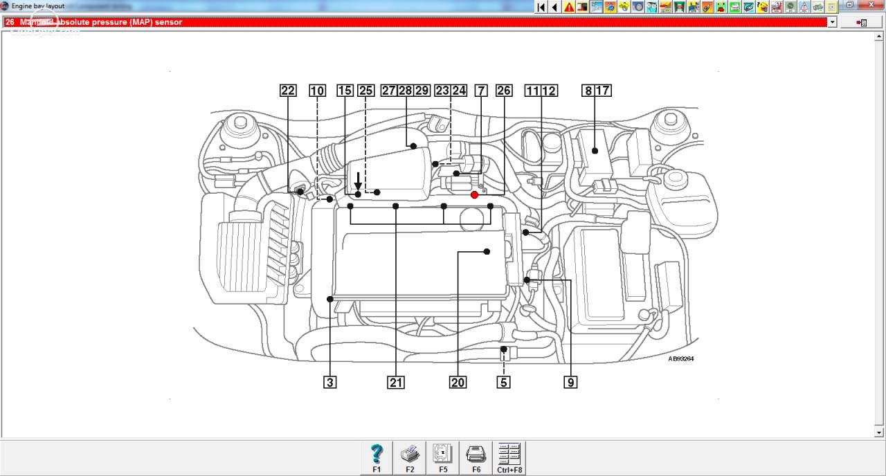

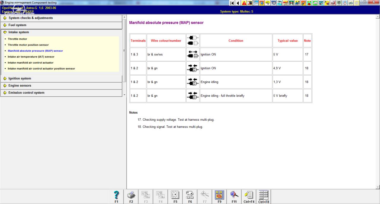

Ai Z16 XEP .
In legatura cu P1113 Air Assist Control Valve Range/Performance am citit pe forum. E un sezor de presiune in admisie. Si ala trebuie verificat. Daca ECU nu vede presiune in admisie taie benzina si se opreste motorul. Se leaga de cazul tau 100%. .Din cate am vazut pe clubopel,eroare se refera la senzorul de pe galeria de admisie.Am inteles ca este o problema cunoscuta la z16xep
Throtle Body e bine de curatat ai pe forum tutorial cum se face...chiar daca nu e el de vina ai sa simti ca raspunde altfel la accelerari.
O sa ma uit in TIS si Autodata sa vad de senzor presiune admisie cum se verifica.
Senzorul e pe admisie desigur... si se poate curata.

si unde gasesc senzorul acela ? se poate scote curata ce pot sa fac si unde il gasesc

gata cata stefan am rezolvat problema am curatat egr numai k era o problema am vazut pe youtube un clip cum se testeaza egr acela dak merge cu 2 fire si la baterie de la masina si ghici ce mie imi ramanea blocat dupa ceteva deskizaturi din alea de aceea aveam si mufa de la el scoasa k mi se oprea masina in mers am curatat am sesizat ca se bloca axu acela de inchide ca o valva bate putin spre dreapta SI ramnea pe deschis am bagat o surubelnita sa il indrept putin sa nu mai bata l`oi fi indreptat nu l`oi fi indreptat ideea e ca nu se mai blocheaza acum si ca masina merge nu mai trebuie sa o turez sau sa se opreasca in mers MULTUMESC INCA O DATA PENTRU TOT

catastefan a scris:
Va rog,nu faceti confuzii...! Valve= supapa,nicidecum senzor.diferenta e enorma,ca principiu de functionare si nu numai...
  • catastefan
  • Mesaje scrise: 5,917
  • Masina: Corsa 2001 Z12XE
Ai dreptate...e o supapa....probabil actionata electric.
