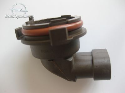

je nu inteleg ce capac de la far zici ca trebuie gaurit la astra g , soclul becului halogen vine prins direct in far .
Becul H7 xenon vine cu 2 fire si nu prea ai cum sa il prinzi cu soclul vechi , doar daca gauresti soclul si daca l-ai gaurit nu mai poti pune iar halogen, adica e cam buleala.
Si cu blasturile daca le vei pune pe sub bara vei avea acces mai greu la ele . Eu le-am pus unul langa vasul de expansiune si unul prins cu soricei dupa filtru de aer pe niste conducte de AC pe care le-am bandajat cu leucoplast si banda de izoler sa nu frece balastul in ele .
Am pus niste poze cu farul si soclul becului H7 halogen .

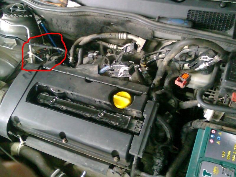

Uite unde am pus eu unul
Dupa cum vezi e prins de niste conducte AC ca sa il poti pune mai usor trebuie sa dai jos flirul de aer si condcta aia groasa de aer care vine de la clapeta de acceleratie.
Daca il prinzi de conducte AC neaparat badajeaza-le cu banda adeziva ,izoler ca sa nu frece balastul in ele la trepidatii si sa ai surprize ca peirzi freon.

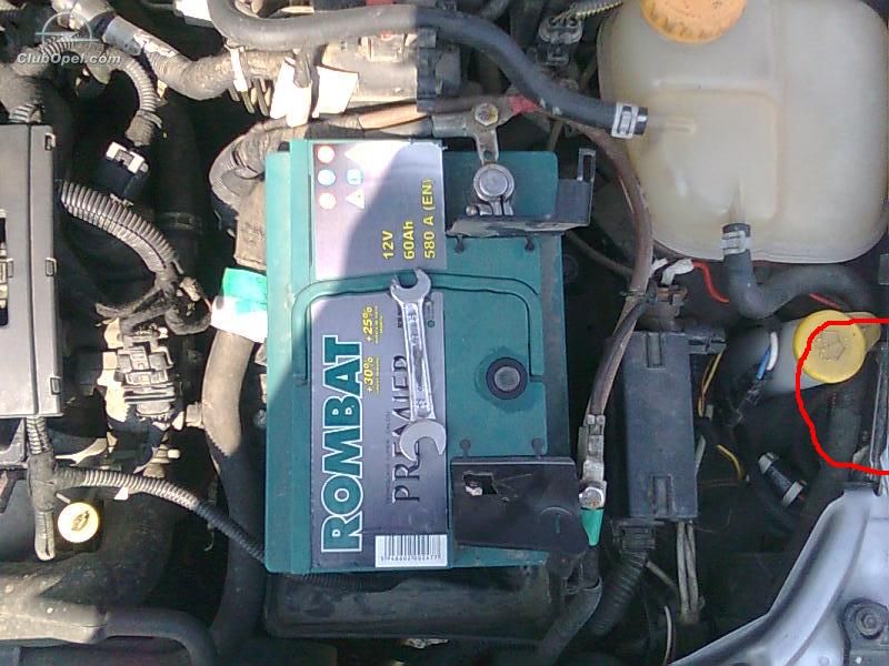

Si al doilea
Am scos furtunul de la vasul de expansiune de dupa gatul vasului pentru spalator lichid parbriz dar intre balast si caroserie am pus o banda dubla adeziva ca sa nu atinga in caroserie .
In partea stanga e destul de accesibil intre timp l-am mutat chiar in fata vasului de expansiune dar in partea dreapta trebuie sa dau tubulatura de la filtru de aer jos daca vreau sa umblu la el.
