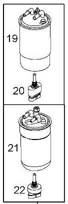

Dupa revizia la 148500 de KM, cu filtrul combustibil schimbat la fiecare revizie, mi-a cedat garnitura intre senzorul de apa si filtrul de motorina.
Am avut noroc ca am simtit repede miros de motorina, mi-a umplut compartimentul motor de motorina, asa de violent tzasnea de sub capota.
Problema e ca la toate service-urile unde am intrebat toti mi-au zis ca acea garnitura vine doar impreuna cu senzorul (filtrul pe original intotdeauna a venit fara garnitura) . Senzorul este 600 RON, iar o imputita de garnitura normala nu costa mai mult de 3-4 lei.
Ma poate ajuta cineva, de unde as putea cumpara doar acea garnitura ? Eventual vreun cod GM, sau vreun echivalent de la vreun magazin unde pot gasi garnituri rezistente la motorina?
Nu am gasit nimic special care sa reziste la combustibil, deocamdata am pus o garnitura normala de etansare cumparata de la Ambient, dar probabil va tine foarte putin, deoarece motorina ataca cauciucul.
  • corsablue
  • Mesaje scrise: 3,058
Uite Claudiu:
19 Cod piesa 93190796 cod GM 813059 STRAINER,ASSY.,FUEL,SINGLE
21 Cod piesa 93196533 cod GM 813070 STRAINER,ASSY.,FUEL,SINGLE
20 Cod piesa 13230387 cod GM 813051 SENSOR,FUEL TEMPERATURE
22 Cod piesa 93196532 cod GM 813069 SENSOR,FUEL TEMPERATURE
La romstal ( si probabil si la altii) vei gasi oringul de care ai nevoie. Garnitura se livreaza doar cu pacatosul de senzor, din pacate.
