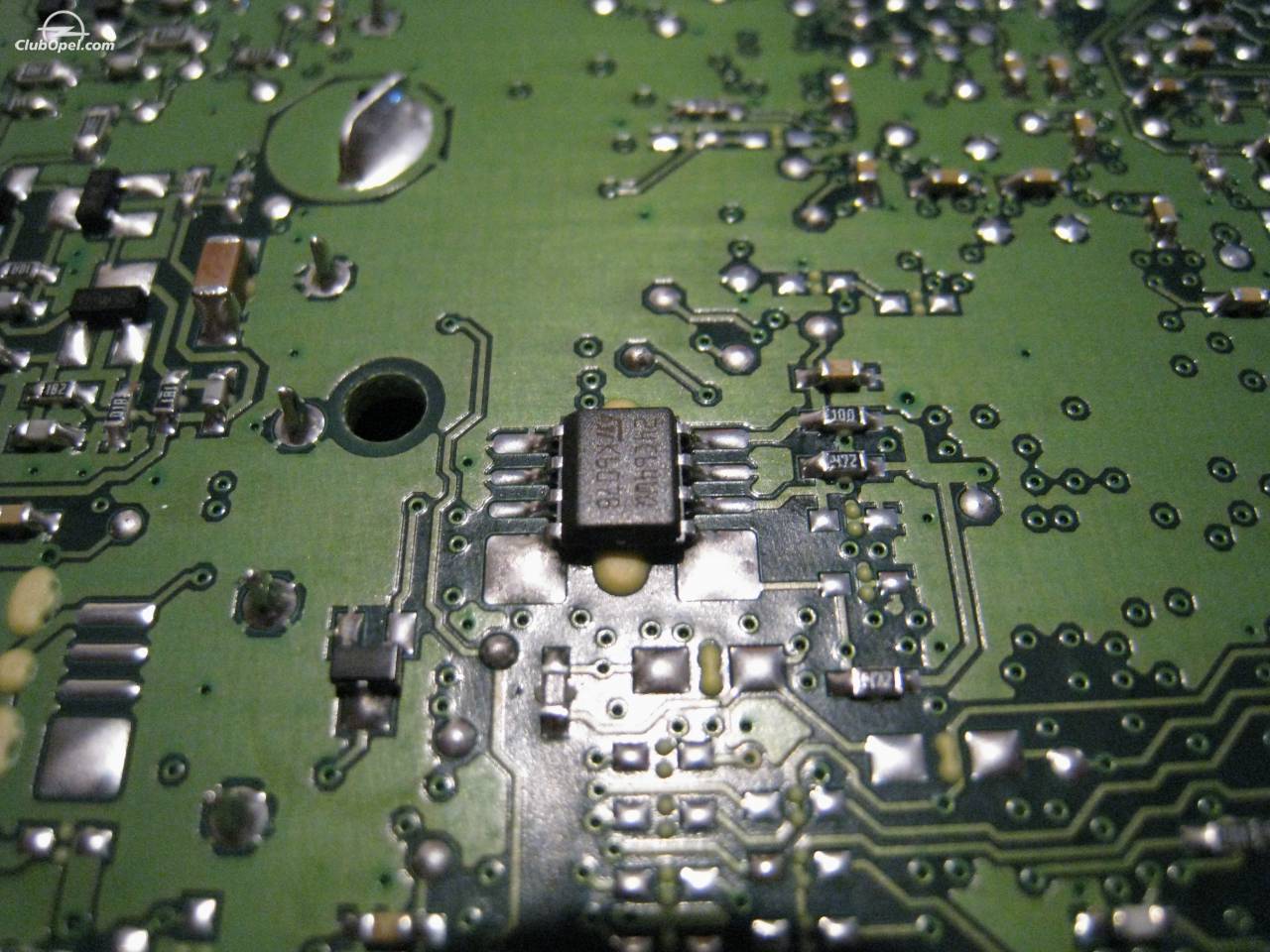

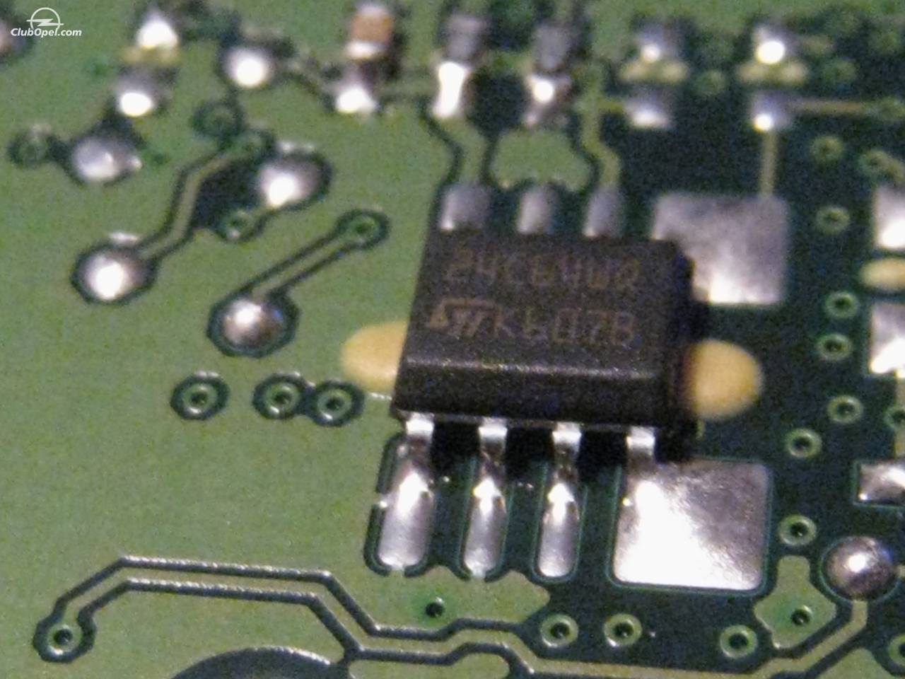

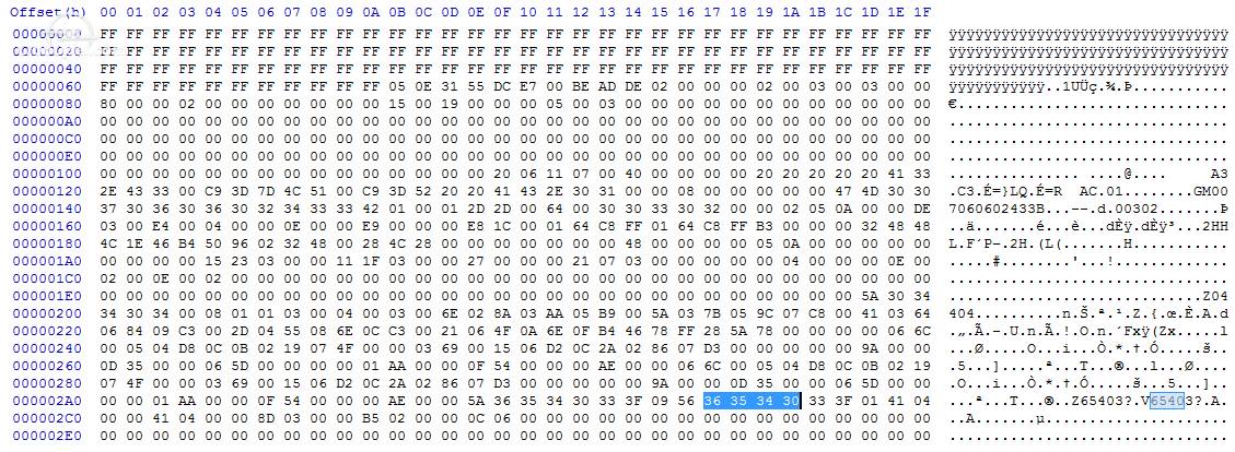

Si ca sa nu uit la ce adresa gasesc codul pentru resetat cd70, pun poza aici pe forum. Urmeaza sa iau un UPA USB.

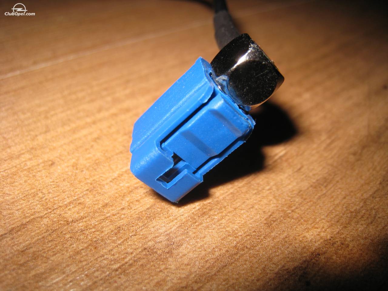

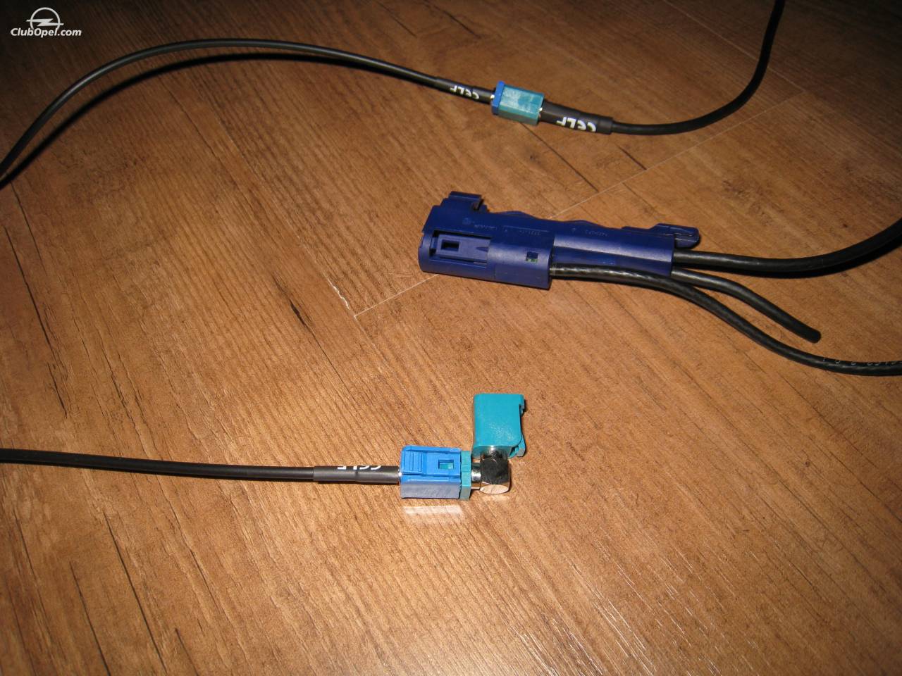

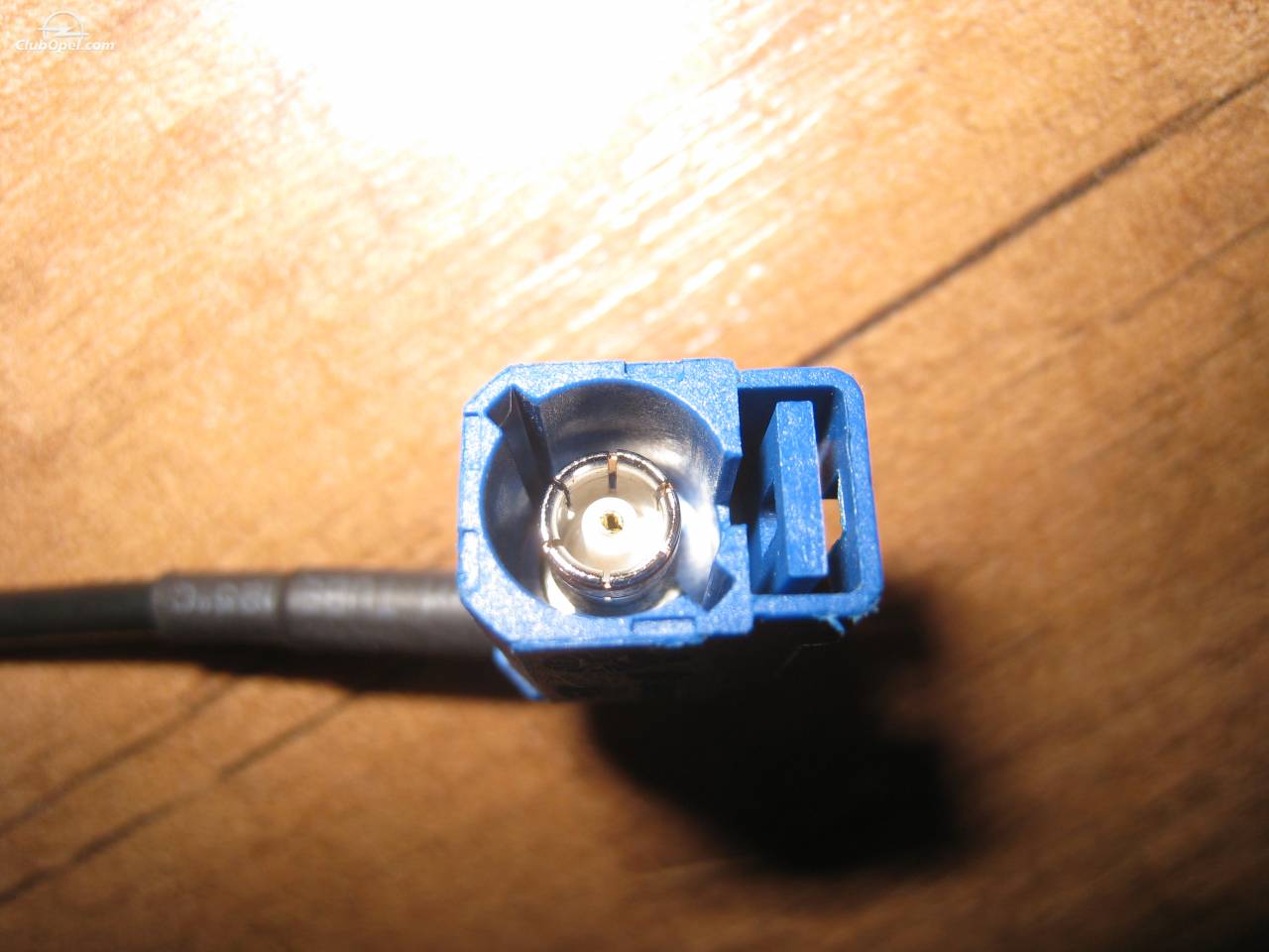

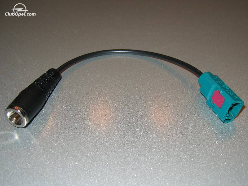

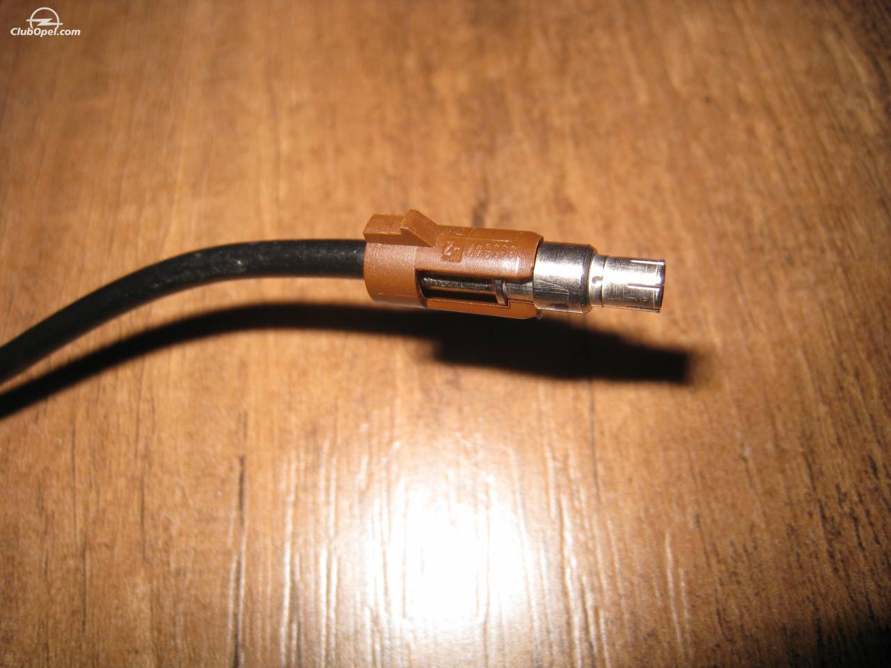

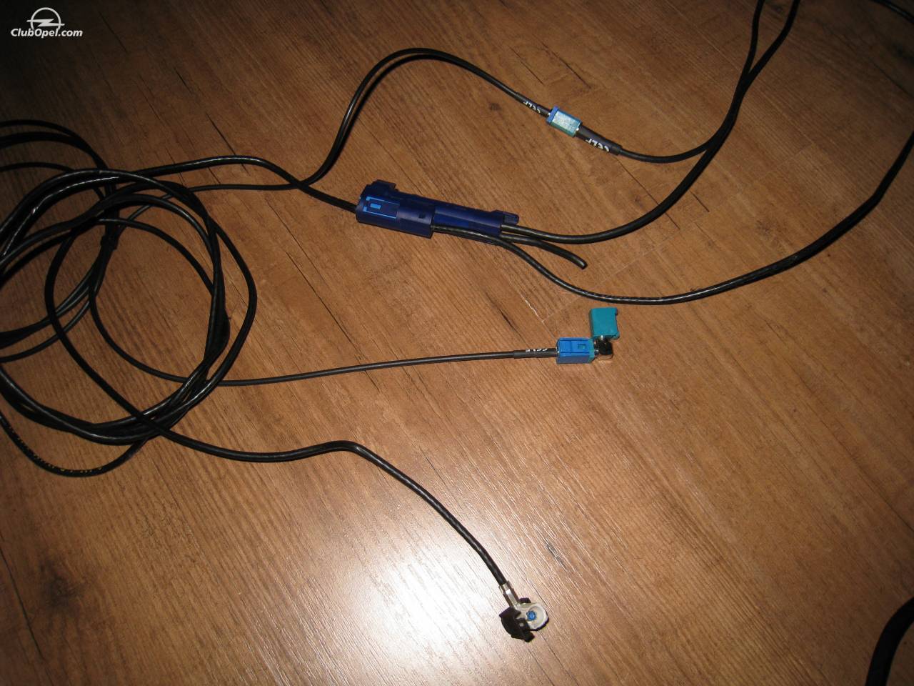

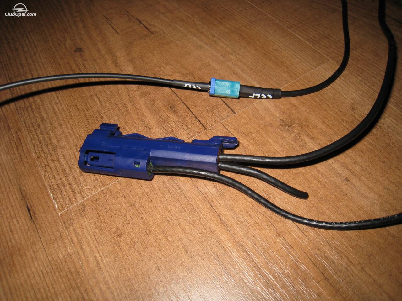

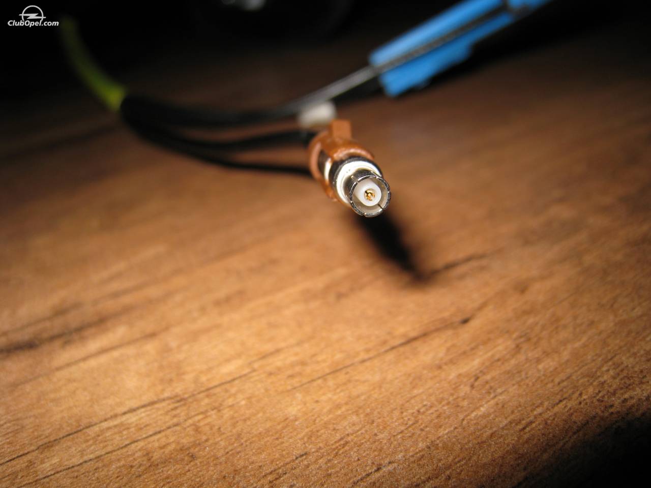

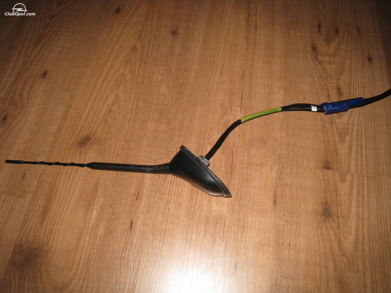

Ultimele progrese, dupa multe cautari, am gasit pe ebay un cablu de antena gps de vectra c, are acelasi conector catre antena. Rezultatul, de la antena pana la mufa 2 tot cablajul e gata. Partea cea mai grea este de la mufa Fakra female pana in mufa 2, pur si simplu nu reusesc sa gasesc ceva. Am contactat o firma care face cabluri la comanda, sa vad ce raspund. Pot sa iau un cablu gps de la o antena separata, apoi sa le duc la firma asta si sa-mi mufeze 2 conectori si gata. Nu e neaparat nevoie sa am mufa oem, aia ramane doar pentru radio.
Alta varianta gasita pe net ar fi sa iau un cablu oem pentru telefon, vda, are conectorul magic intr-o parte si in cealata are un alt tip de conector, nu mai stiu numele. Ultimele 2 poze. Cam scump cablul oem ce-i drept.

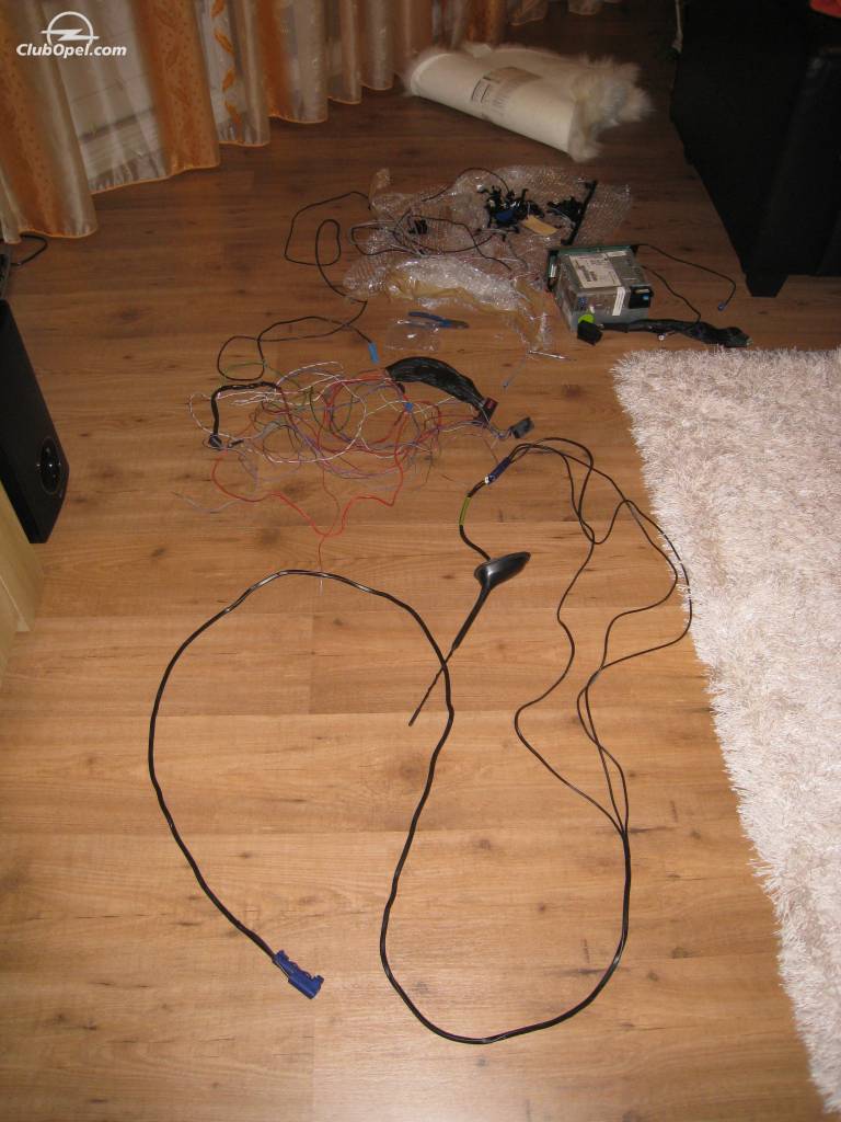

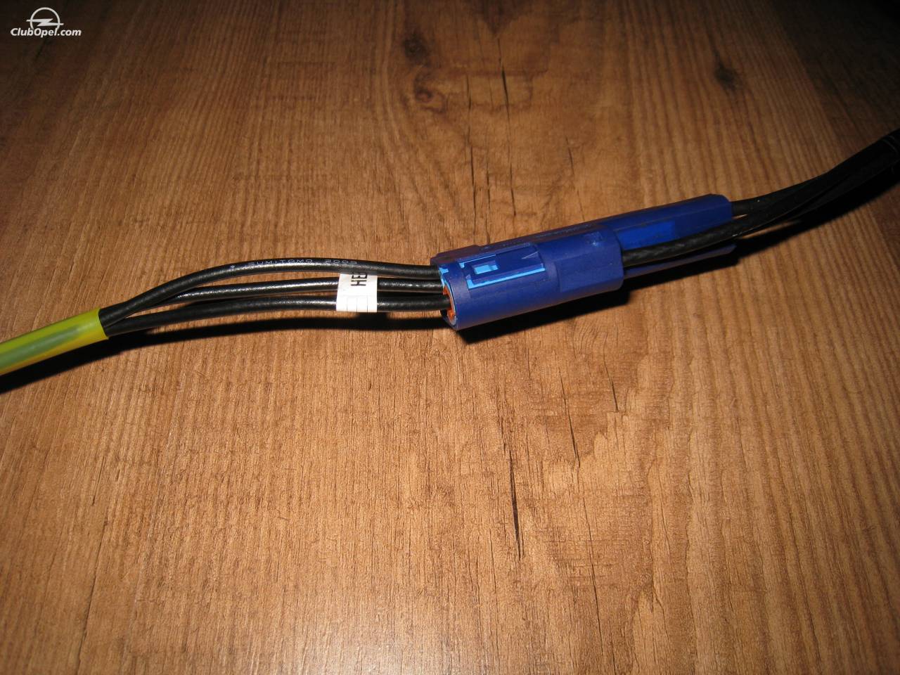

Cablajul antenelor e gata. Pe scurt, am fost la o firma, mi-a mufat cablul cu mufe fakra.
Montajul arata cam asa de la antena de pe masina, pana la mufele din radio:

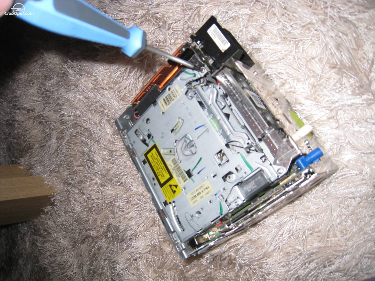

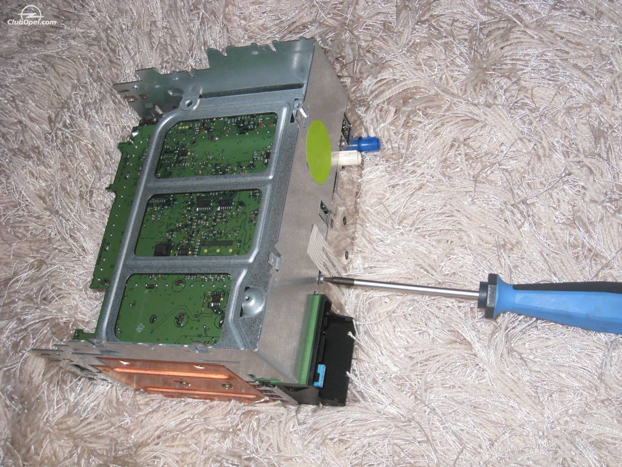

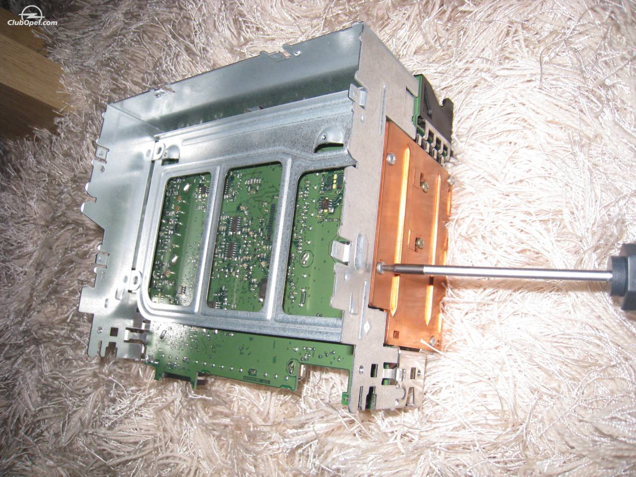

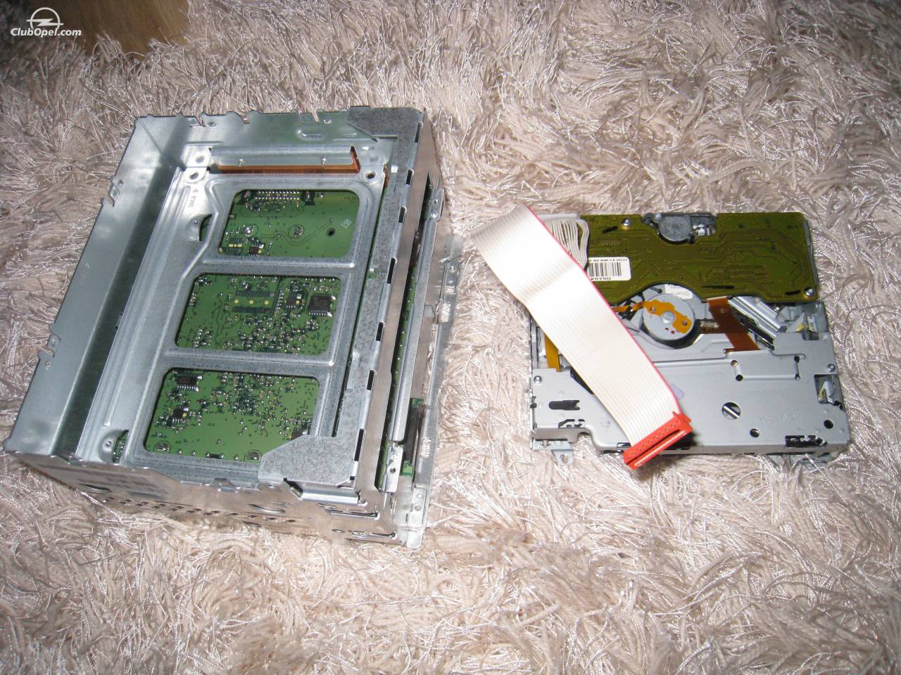

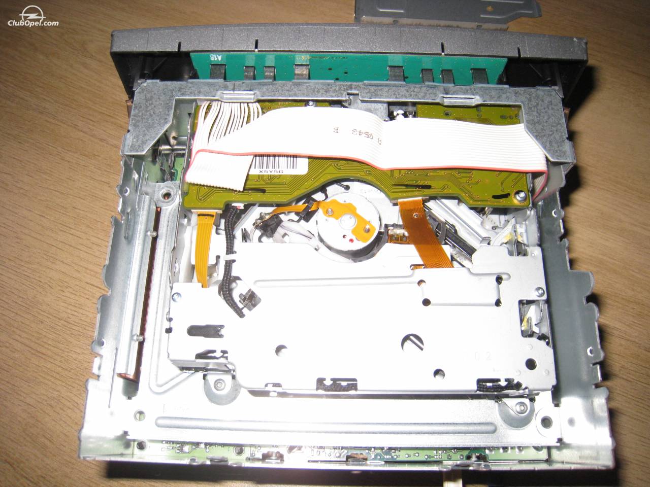

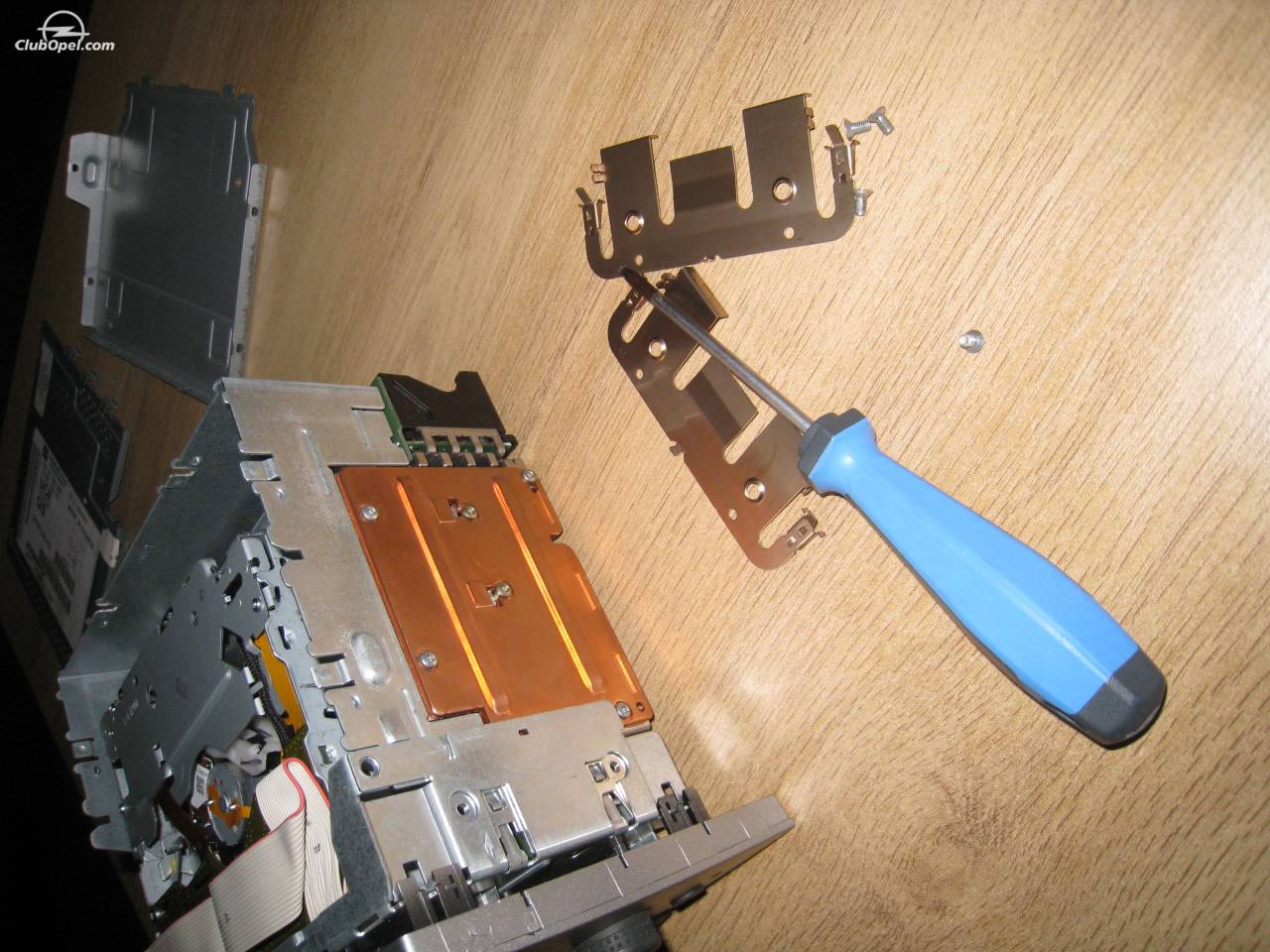

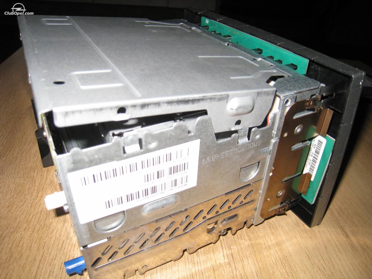

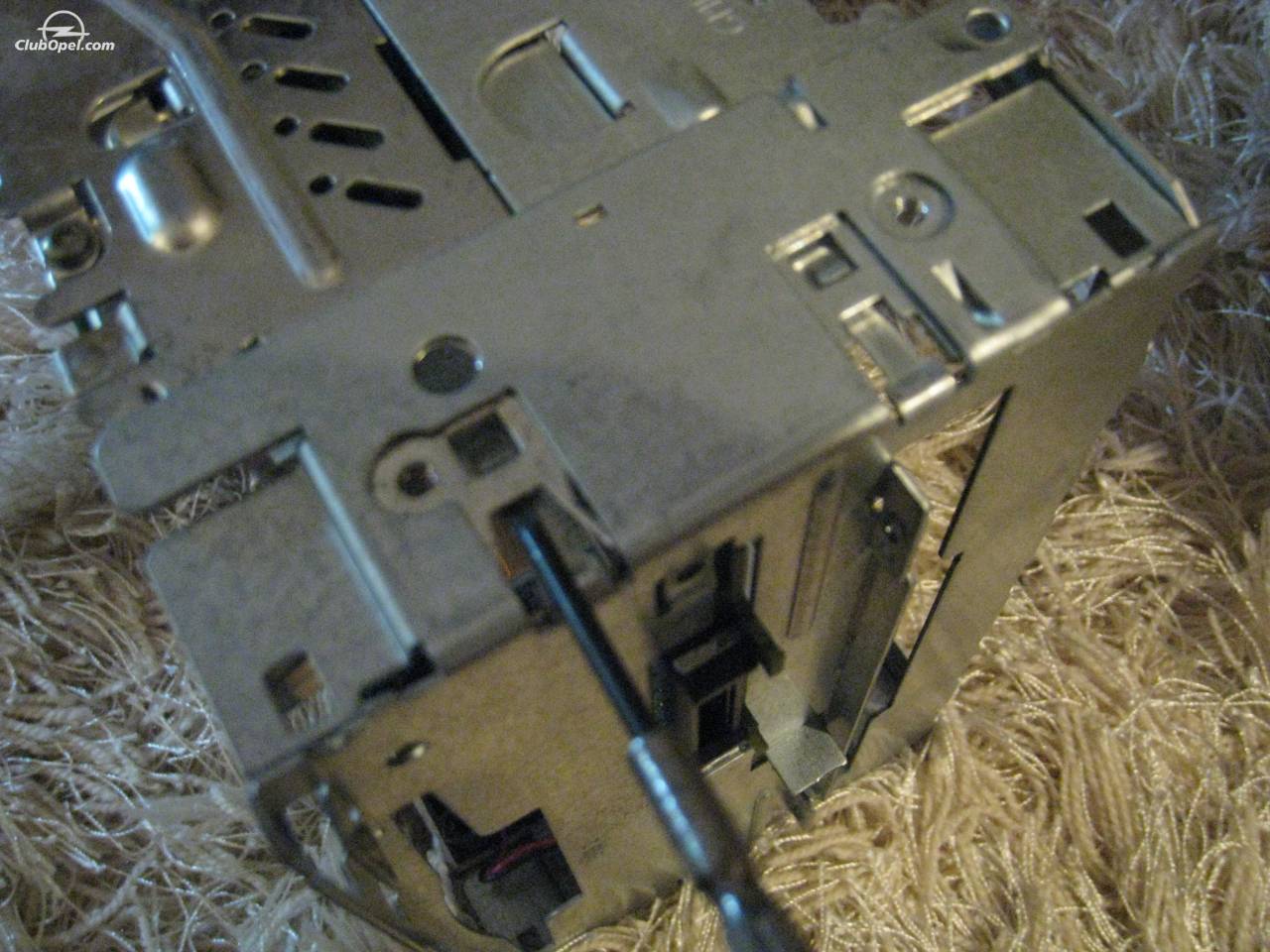

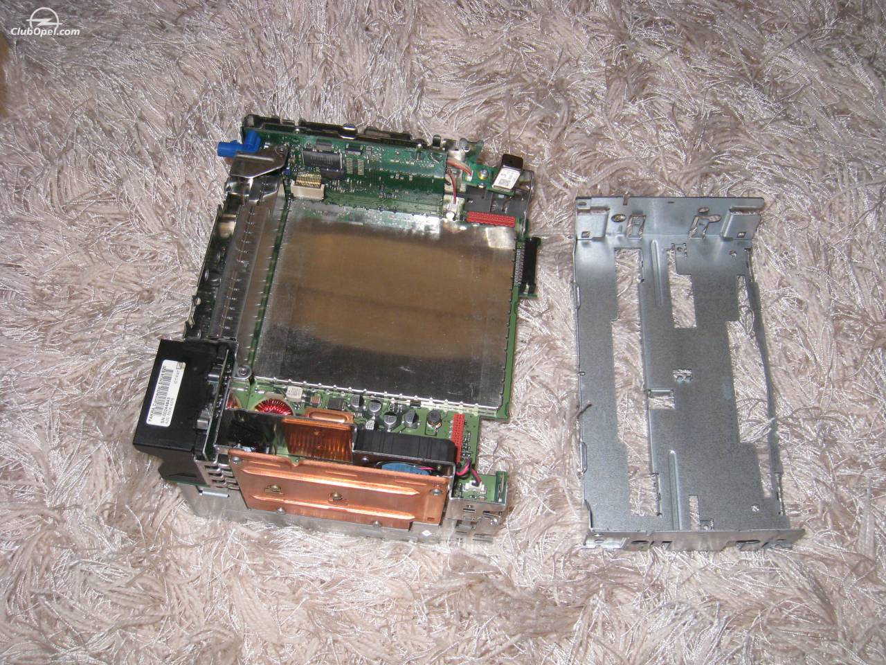

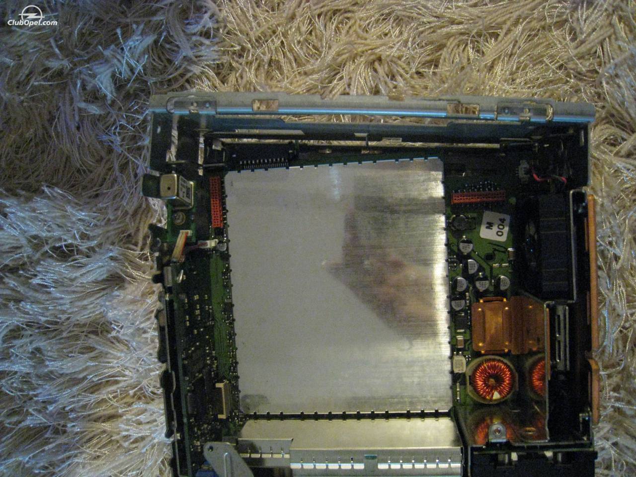

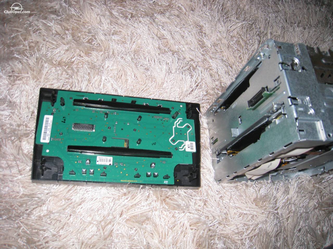

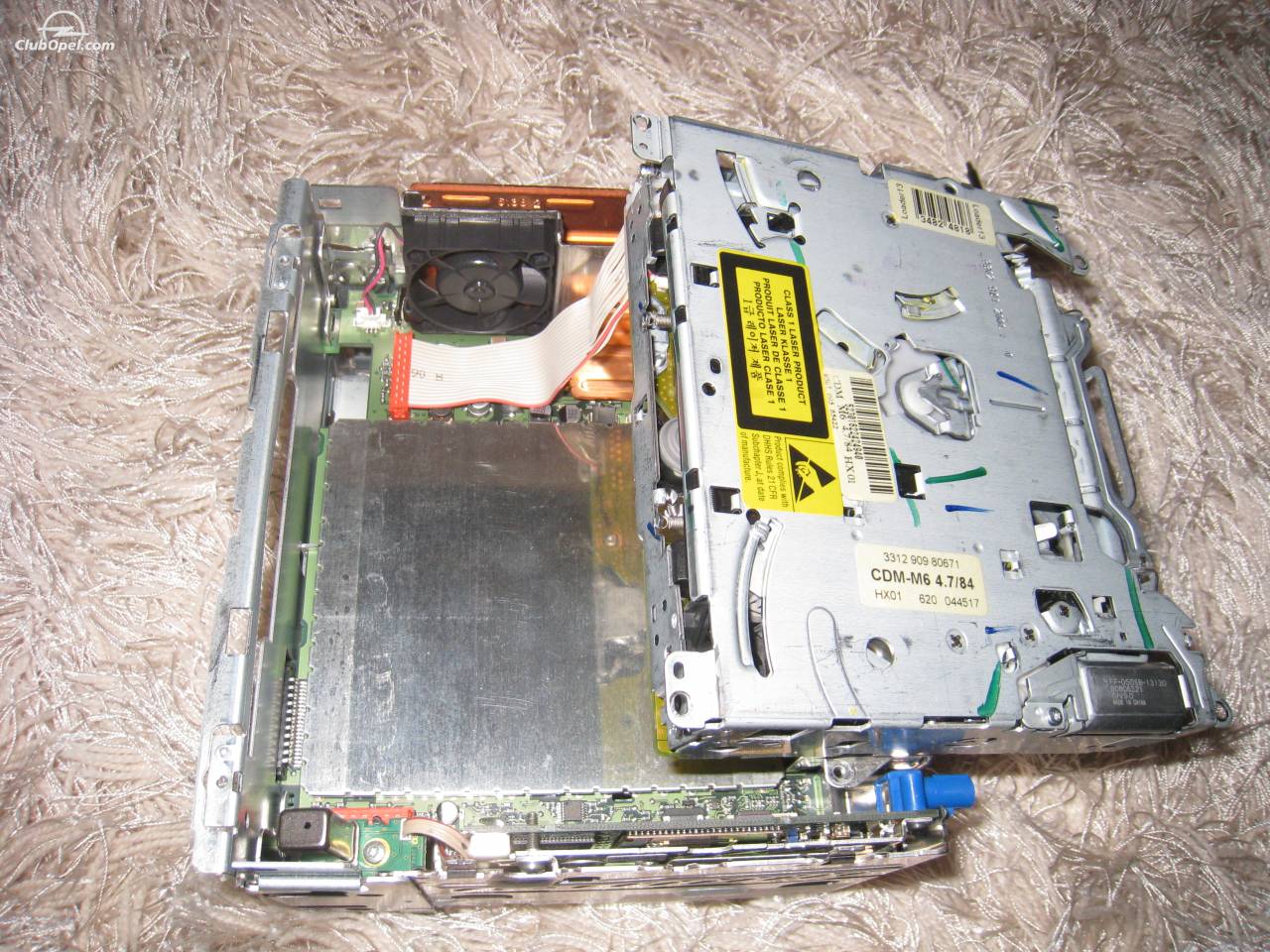

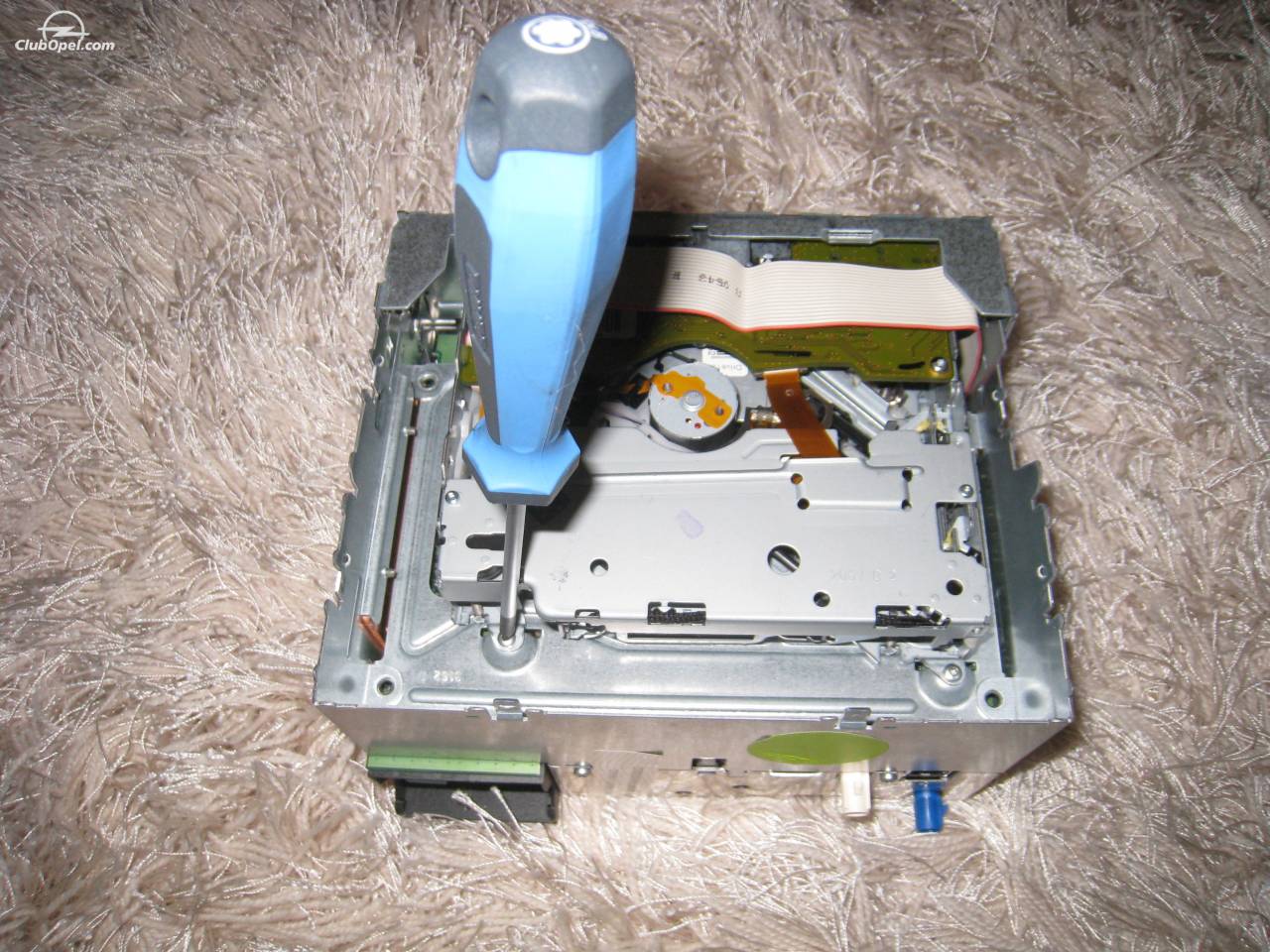

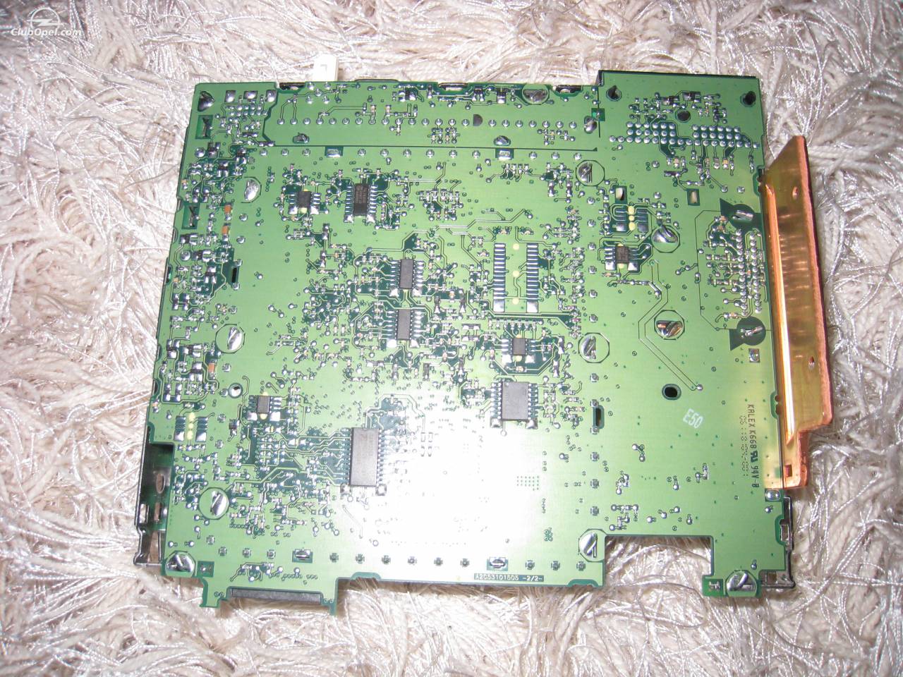

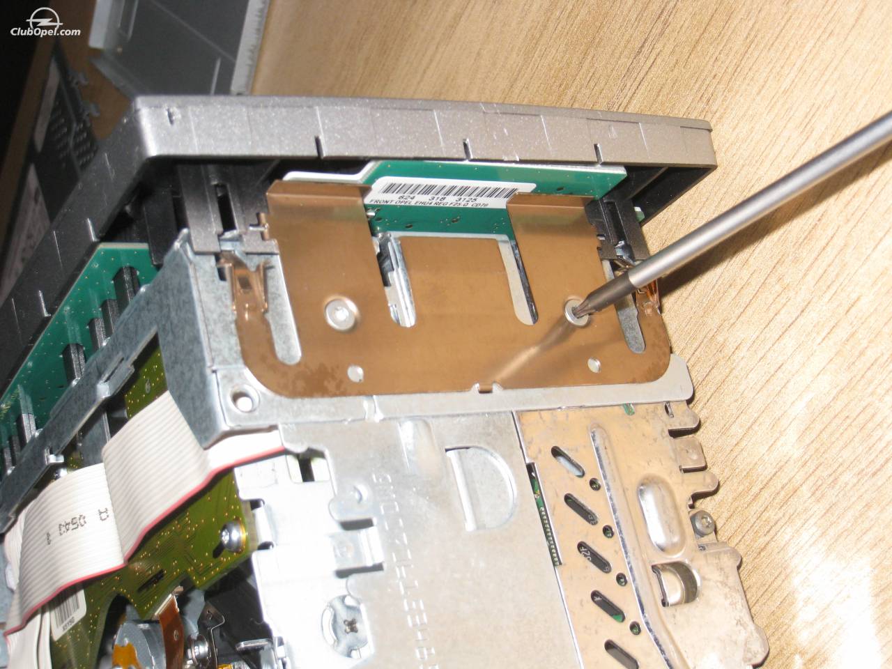

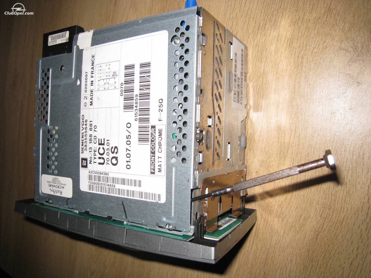

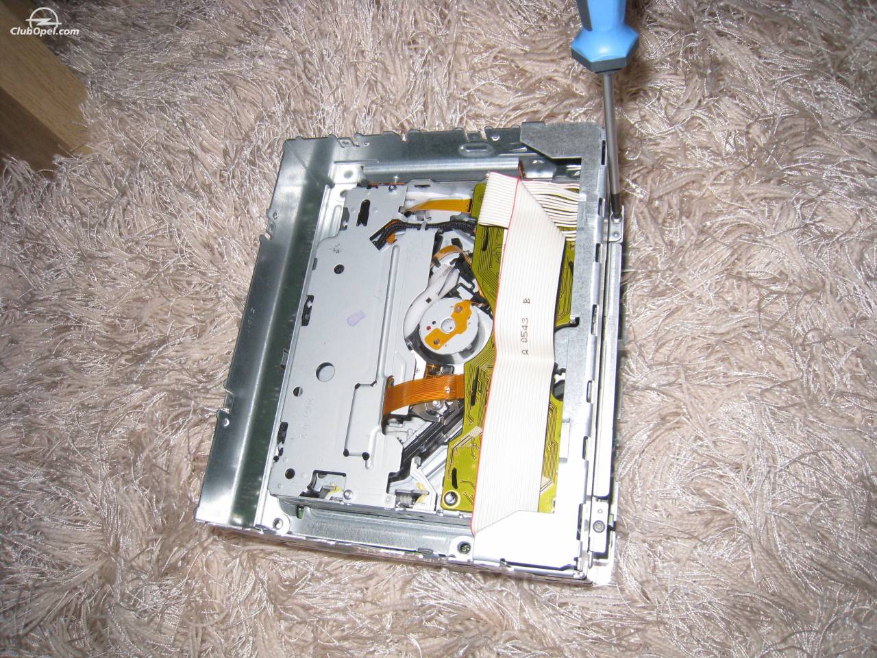

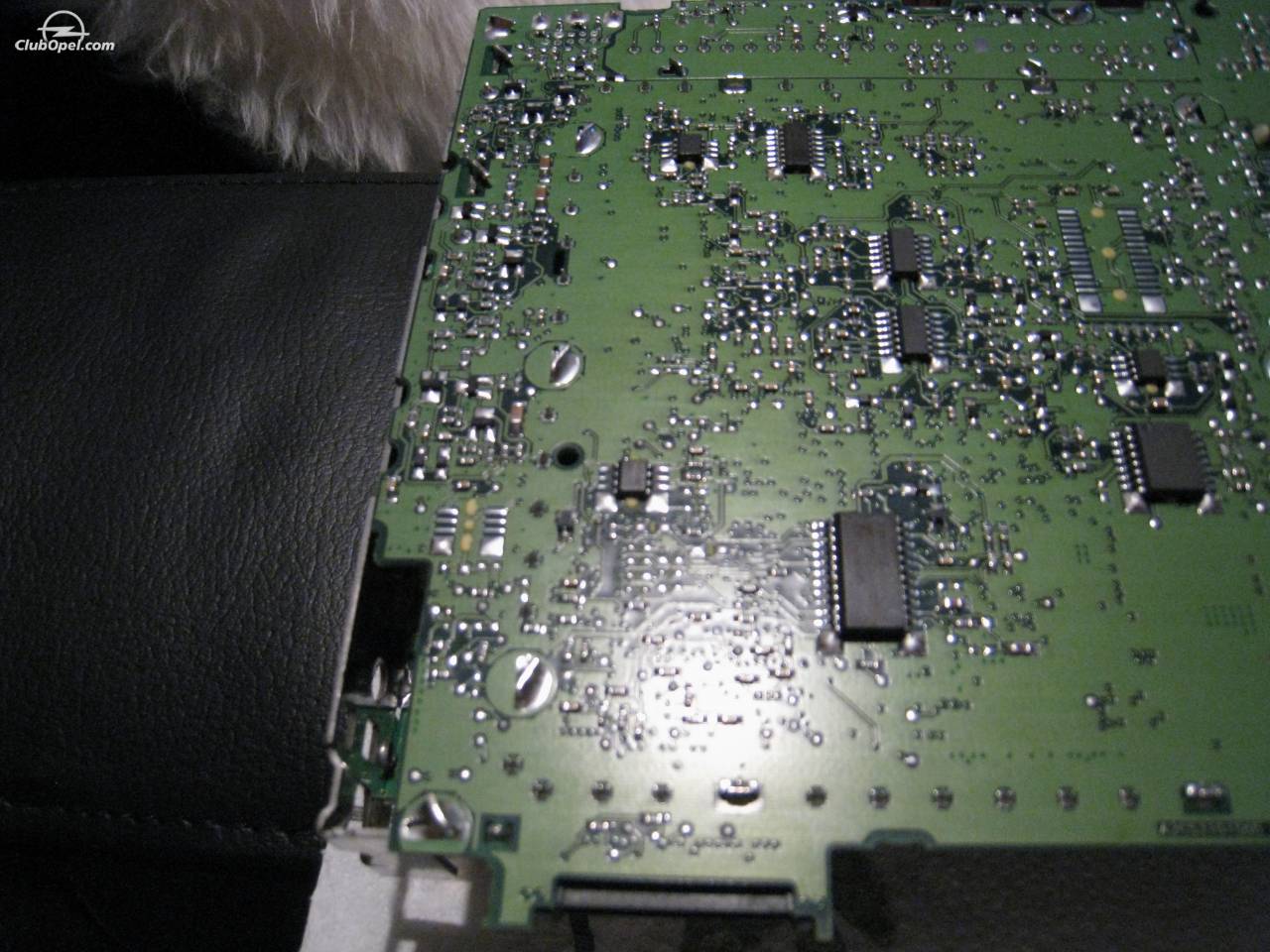

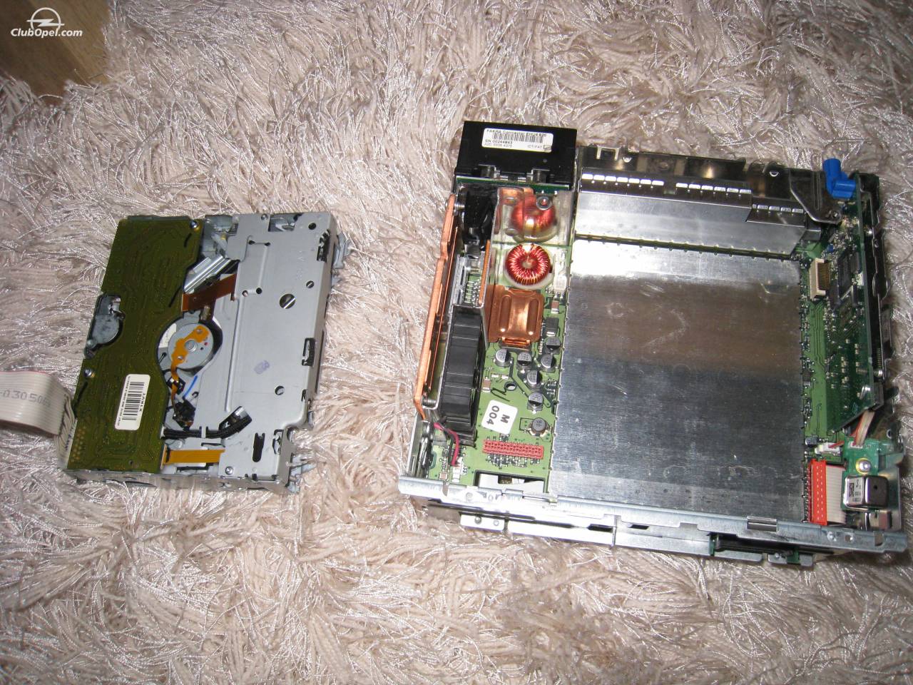

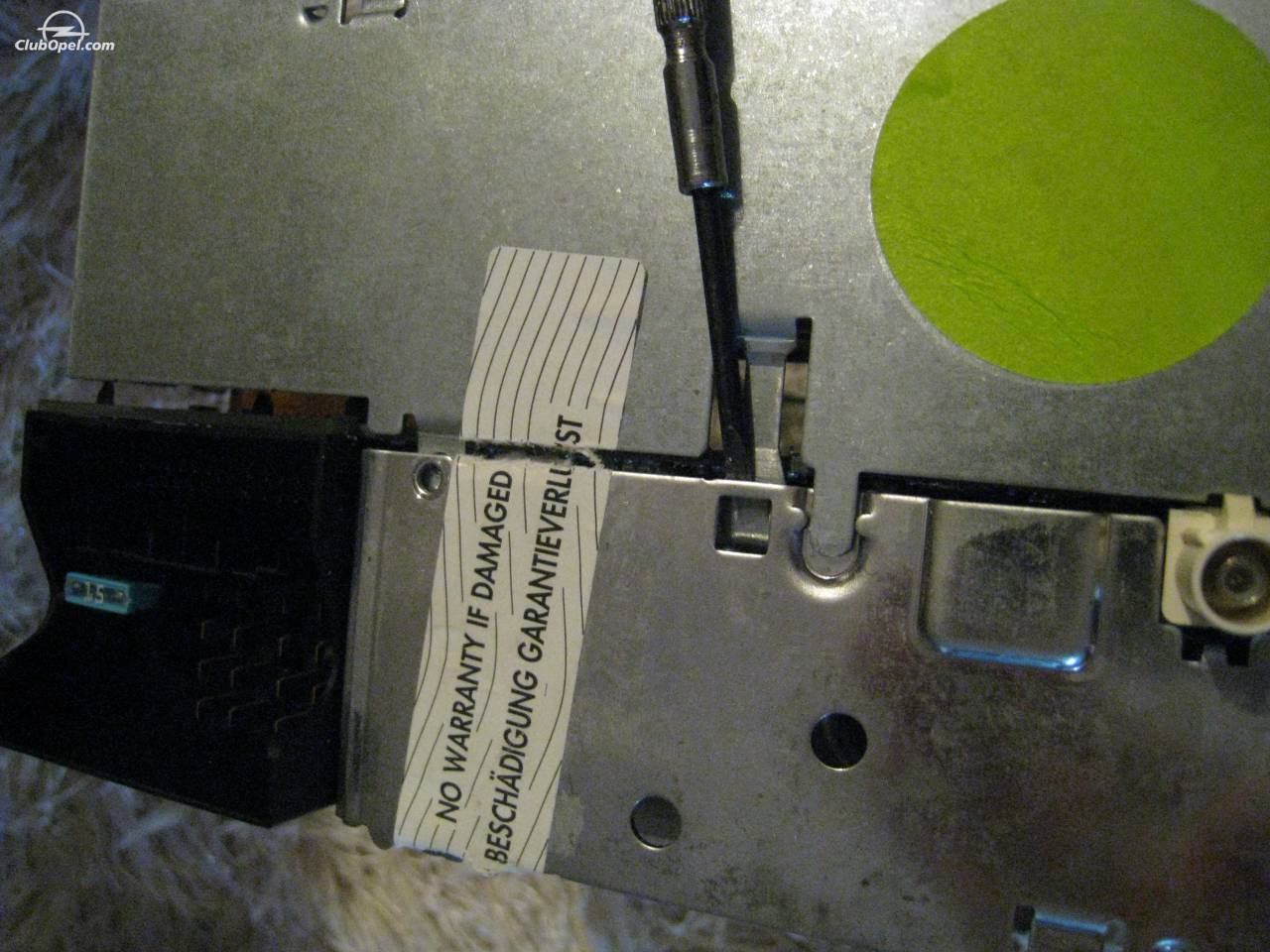

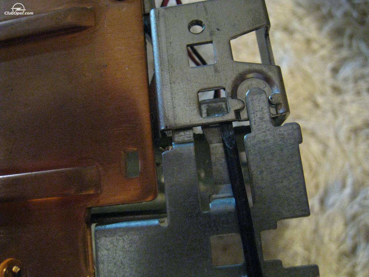

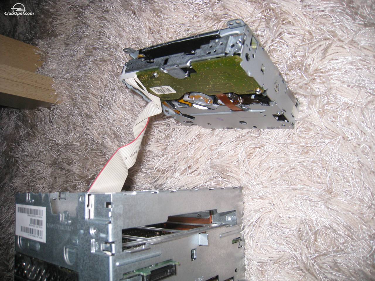

Mai departe, primul si ultimul meu cd70 desfacut in bucati, ca sa ajung la eeprom.

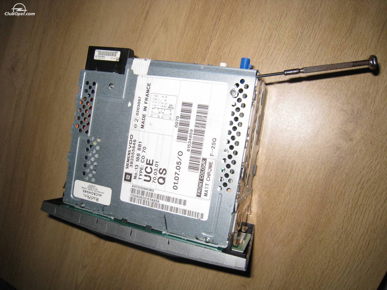

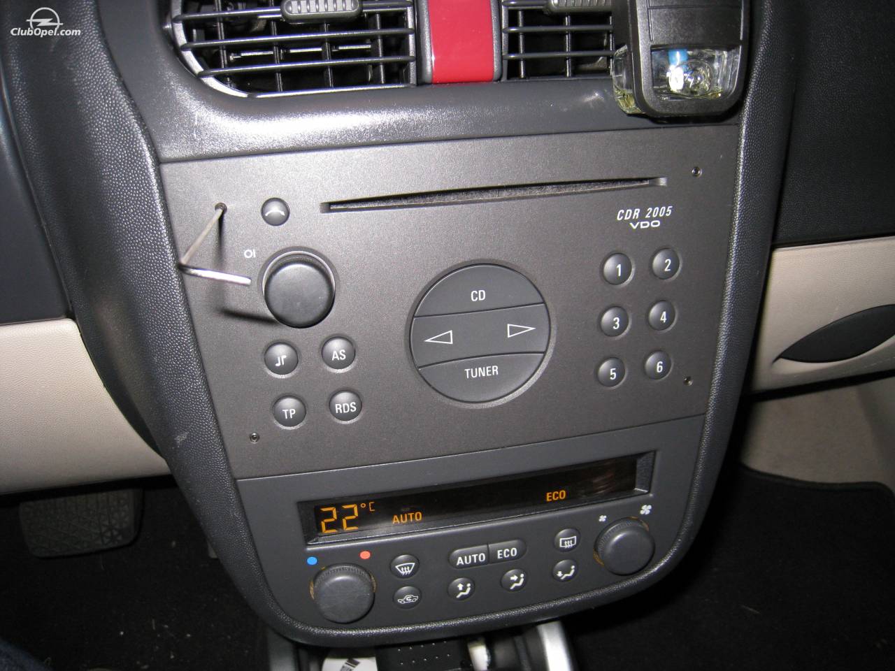

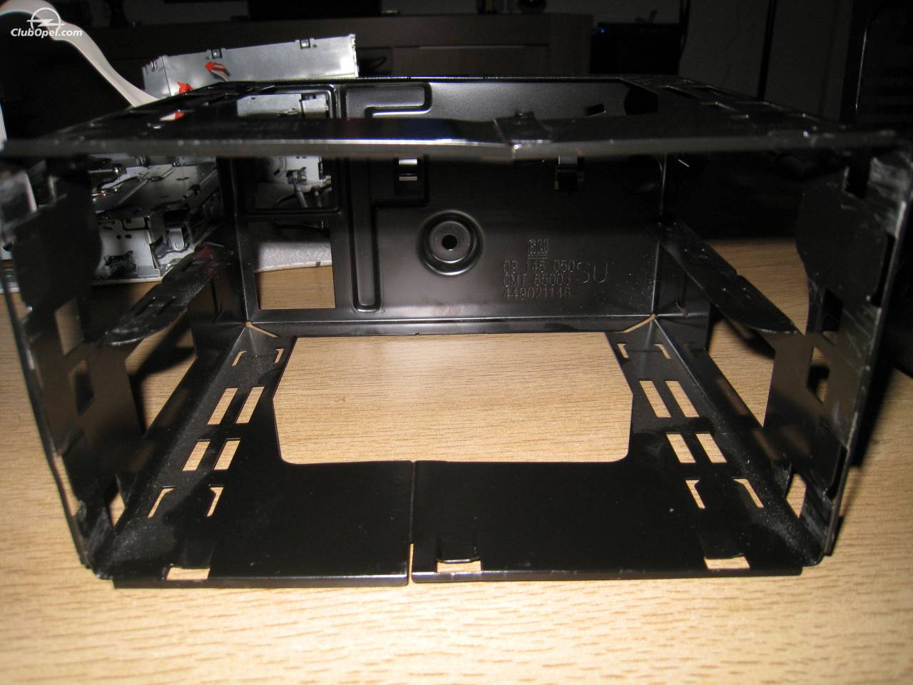

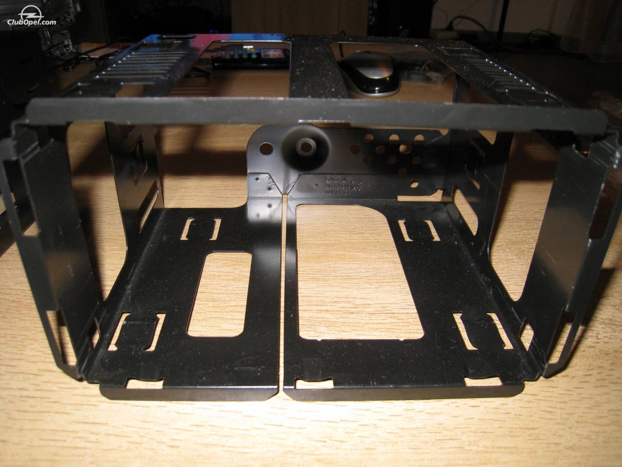

In sfarsit, dupa lupte seculare, am reusit sa scot unitatea cdr2005. Doar ca sa aflu ca rama de cdr nu e buna pentru cd70. Dar am una de cd70, mersi ebay.
