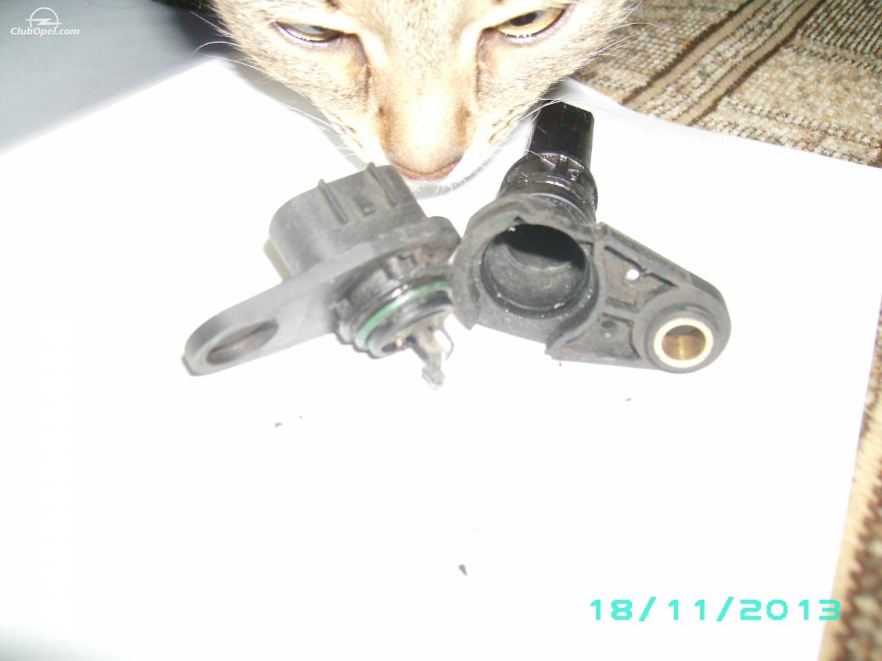

Buna ziua.
Sunt un nou posesor de Opel Agila din 2002 si am intampinat o problema destul de frustranta si as avea nevoie de ajutorul Dumneavoastra.
Este vorba despre senzorul de kilometraj ( pe scurt, nu imi indica viteza cu care ma deplasez iar cel de ulei benzina, merg fara problema ). As avea nevoie de cateva informati despre acest senzor, cum il pot cumpara, daca il pot monta personal, sub ce denumire se afla exact, pentru ca am cautat online si nu am gasit senzor kilometraj opel agila.
Astept un raspuns, Cu stima, Andrei !

Scrie in regulament destul de clar ca nu se deschide un topic nou pe aceeasi problema.
https://www.clubopel.com/vie...0242&start=20
codul este Opel 4700390 sau Gm 9204040
si aici de la fratii rusi...
Bafta!
Bafta!
