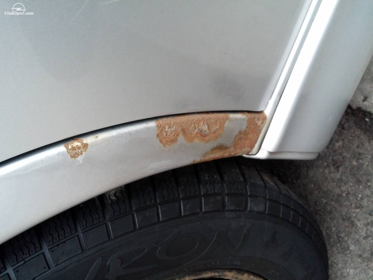

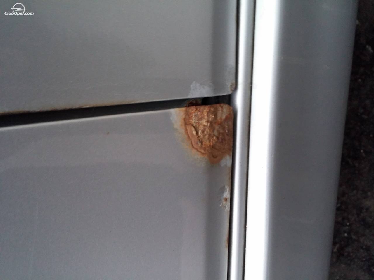

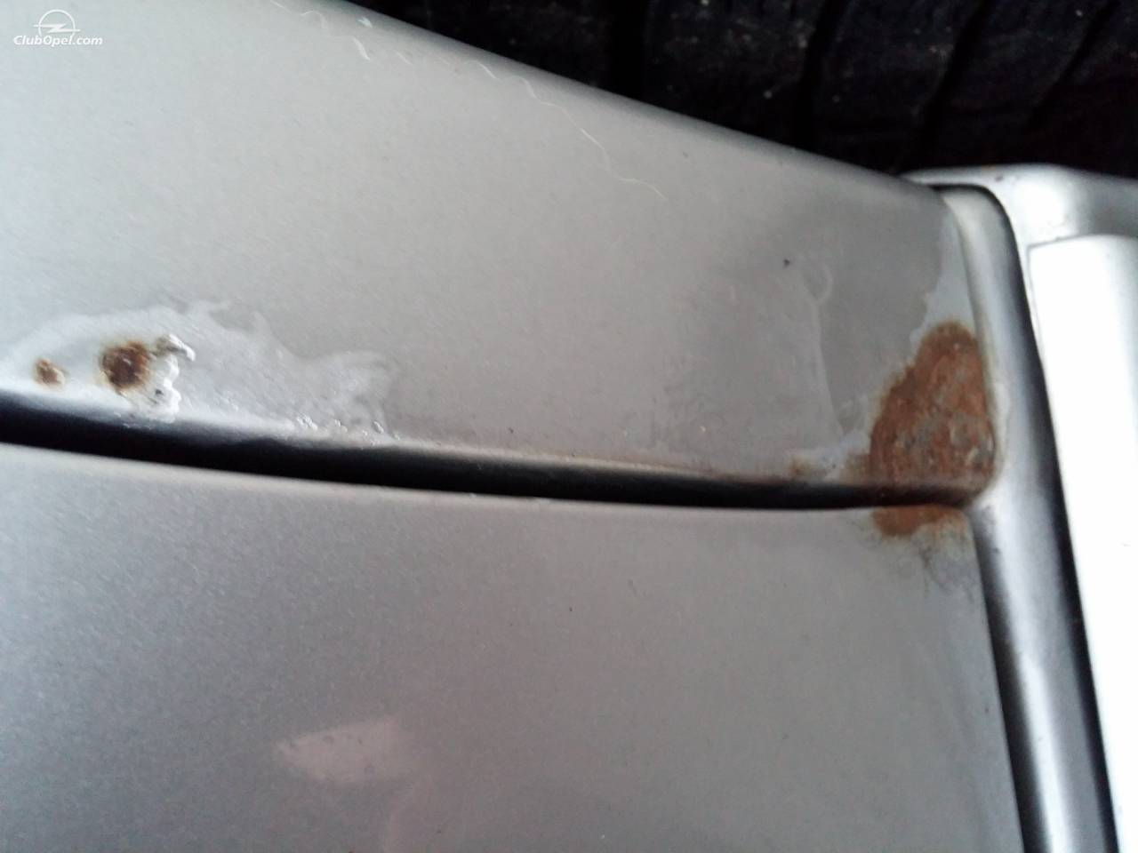

Vreau sa o fac dar sa si tina, nu peste cateva luni sa reapara rugina din nou.
Am comandat un spray cu vopseau care imi trebuie mie dar vrea sa stiu cum sa si procedez, adica cum pregatesc suprafata si ce materiale trebuie sa cumpar.
Astept cat mai multe sfaturi, va multumesc.

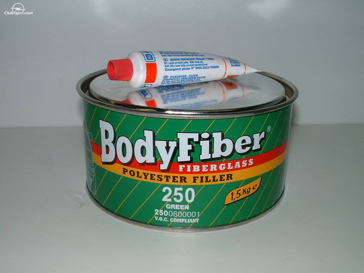

Initial o sa caut prin Bucuresti vreo tinichigerie/vopsitorie de cartier care sa incerce sa rezolve problema local nu pe piese intregi . Daca nu gasesc ma gandeam sa curat cat de cat zona cu un dremel cu disc de sarma dupa care sa aplic un rust coverter (ma gadesc ca e o metoda ceva mai moderna/simpla decat sa curat rugina puna la metal + chit + primer +vopsea + lac ) gen acesta
Cyclo rust converter
dupa care o sa vopsesc cu un spray cu vopsea la codul culoarii masinii ( nu culoarea care a fost data peste rugina inainte de vanzare 😠 )
dupa care mai multe straturi de lac plus polish .
Nu e nevoie sa iasa foarte bine doar sa nu imi mai sara rugina in ochi un an -2 cat o sa tin masina ...

poti incerca si cu acea solutie dar curata cat de cat pana la tabla apoi cu ala si pe urma cu cheva chit auto apoi vopsire cum trebuie si daca ai noroc scapi dar daca a patruns pana aproape pe partea cealalta nu mai ai sanse 😢
