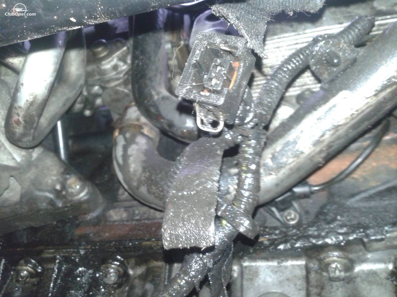

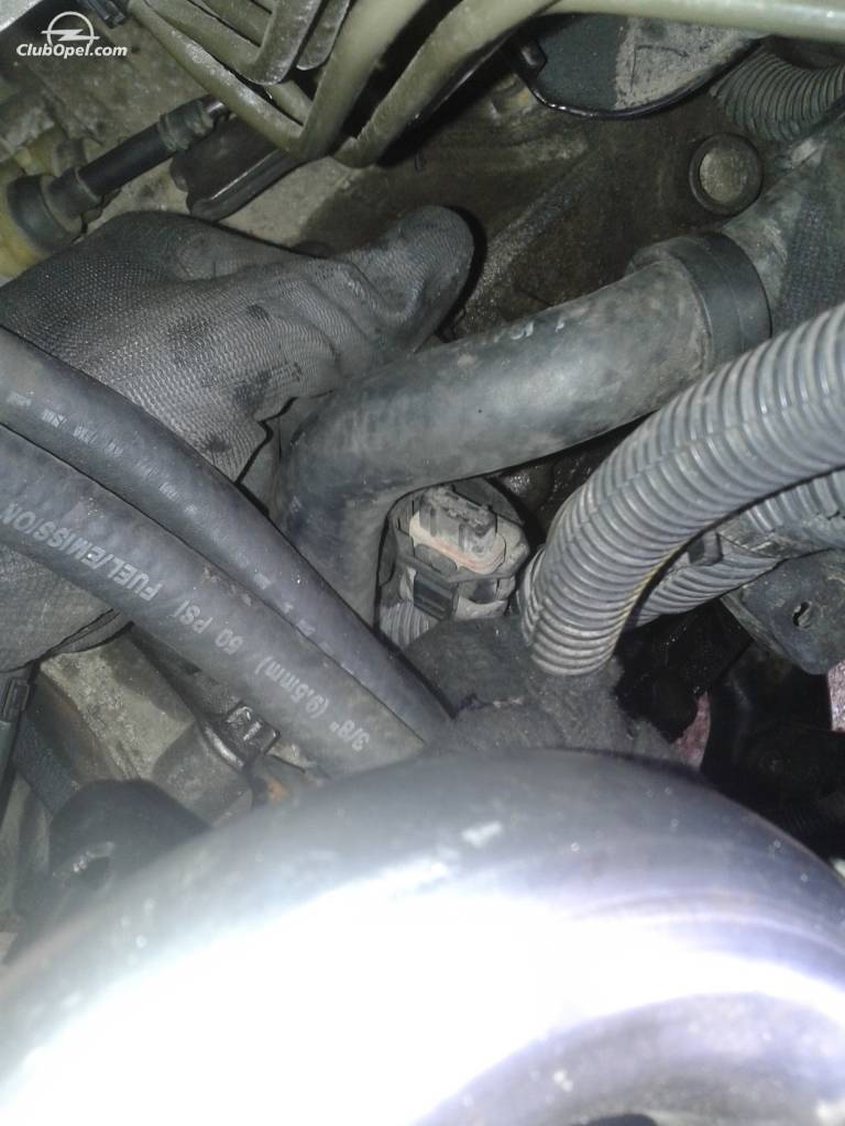

La circuitul de Vacuum era inversat furtunasul care duce la EGR cu cel care duce la Capsula de admisie, le-am pus corect.
Am gasit insa 2 mufe care nu sunt conectate la nimic. Tind sa cred ca "mecanicul" care a montat motorul pe masina a uitat sa le conecteze. Daca stiti cumva unde vin va rog sa ma ajutati, poate problema o fi de la ele.
Pe tester inca nu am dus-o deoarece nu prea am cum din moment ce nu porneste.
Aceasta mufa vine pe sub bateria masinii.
Iar aceasta este langa baia de ulei, pe acelasi traseu este si mufa conectata la baie.

Mufele prezentate de tine nu au legataura cu pornirea. Incearca sa-ti alimentezi pompa dintr-un recipient .
