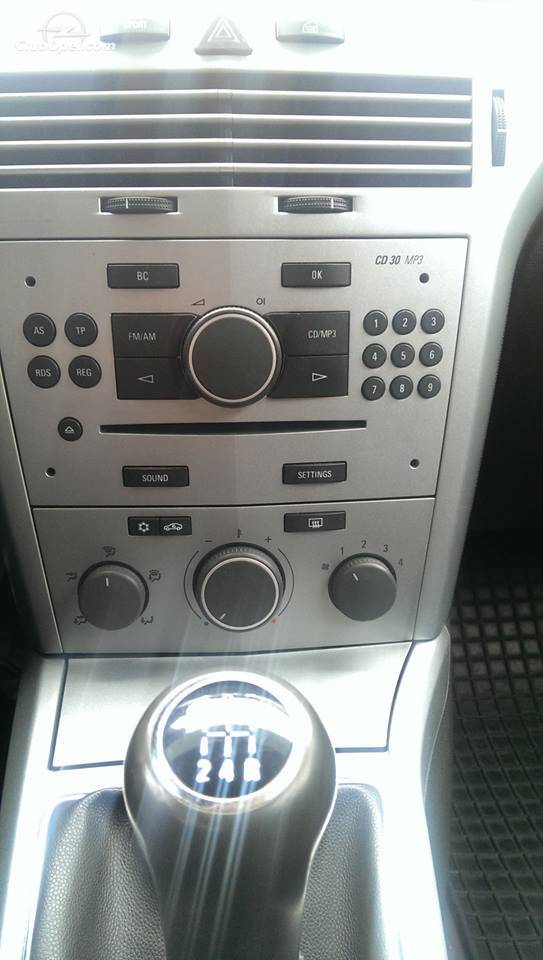

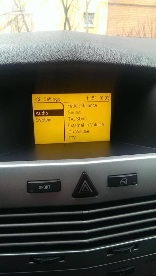

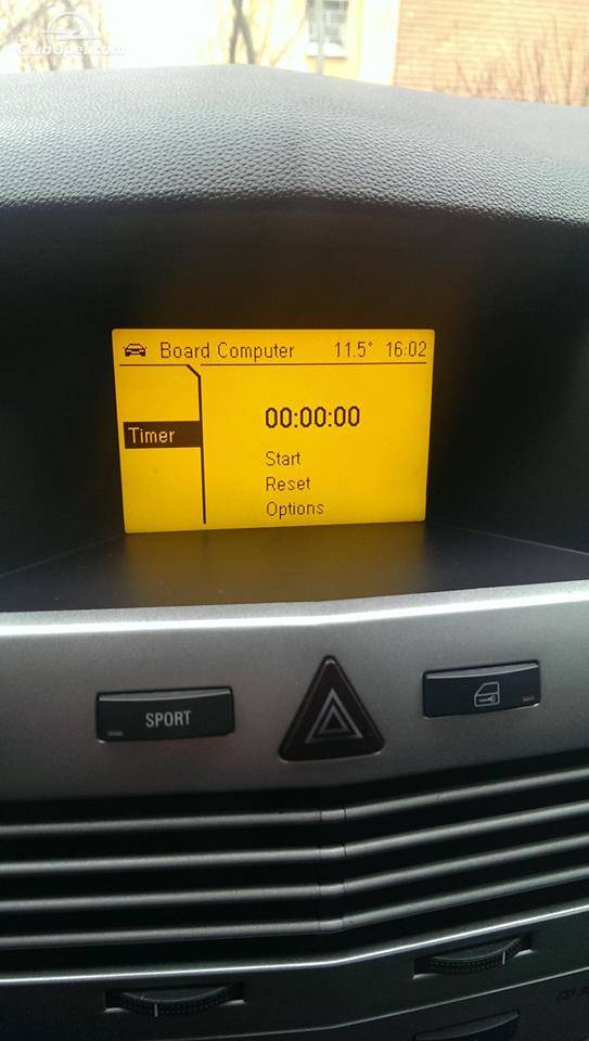

Buna ziua.detin un CD30 MP3 pe opel astra h gtc.am o nelamurire.din ce cauza nu mi se afiseaza consumul de combustibil?e din cauza cd30 mp3-ului?am sa atasez niste poze sa vedeti despre ce este vorba.
P.S Ce ar trebui sa imi cumpar pentru a mi se afisa consumul de combustibil?.Va multumesc.

Salutare, e posibil sa nu ai functia activata...

Cu Tech 2. Insa e posibil sa fie nevoie de mai mult decat o activare. Ia legatura cu userul CristianTM.

Merge si Opcom clona 2010.

tipul asta de display .....fabricat dupa 2004 , se lasa programat doar cu tech2, nu merge cu op-com.

Am gasit si la Tulcea un baiat cu Tech 2. M-a ajutat el cu imperecherea cd-ului.
