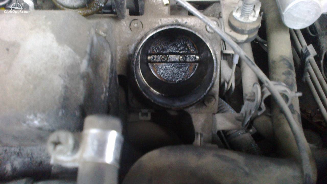

Clapeta de acceleratie ai curatat-o vreodata ? Fisele de la bujii trebuie verificate si bobina de inductie cum a zis DANWTF. Uite aici o poza cum am avut clapeta de acceleratie

Fisele le-am verificat, nu am curatat niciodata clapeta, dar cum o curat si cu ce? trebuie sa o dau jos?

Sincer mecanicul a curatat-o si sa sti ca nu l am intrebat cu ce. De dat jos nu stiu. Eventual o sa il intreb si o sa iti scriu.

Astazi m-am uitat la clapeta de acceleratie si era curata luna.
Si intrerupe peste 2500 de ture.
