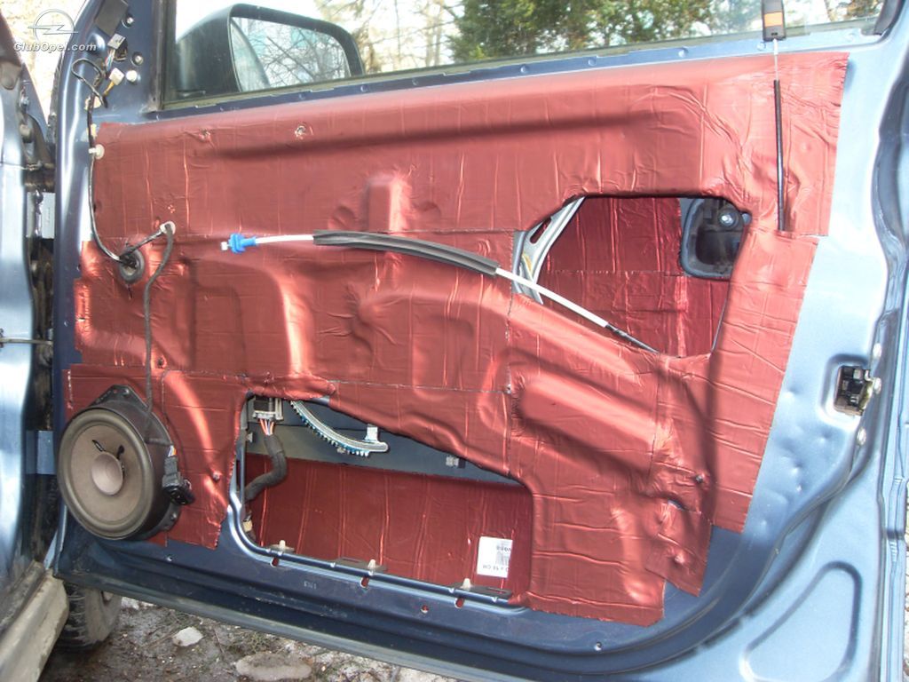

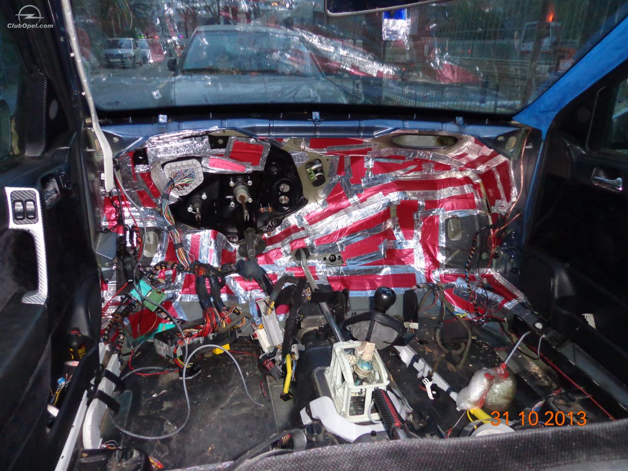

Are cineva poze de la o lucratura cu Aluband?

nu se dezlipeste de pe usa cum zic unii.
l=am cumparat de la dedeman si este produs de tytan. a fost in jur de 80 lei rola de 10mx 15 cm. inainte de a fi lipist am sters tala cu alcool tehnic.

In interiorul fetei de usa am bagat si pasla.,cost 6 lei mp. intra cam aprox.1 mp pe usa.

si cat ți-a ajuns rola, care uºi ai acoperit cu o rola?
ai acoperit si gãurile mari din interiorul uºii, vizibile in poza ta?
vreo schimbare la sunetul din uºã?
  • Mihai1205
  • Mesaje scrise: 178
  • Masina: Astra 2001 Y17DT
  • Cont inregistrat: 22 Jan 2010
am folosit 2 role cu dimensiunille mentionate mai sus.gaurile nu le-am acoperit. in poza este rezultatul final cu aluband.
am bagat si pe aripile spate. varianta mea de caroserie este combi.
in portbagaj,inclusiv capota am folosit doar pasla.
diferenta este majora din punct de vedere fonic.
1. bass-ul se aude mult mai puternic.boxele sunt originale opel.
2. in timpul rularii zgomotul s-a redus considerabil.

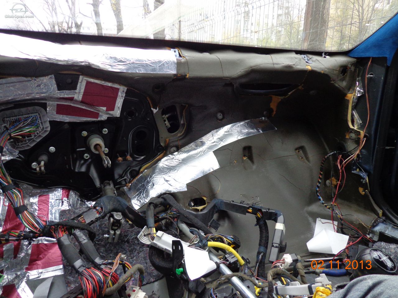

  • Mihai1205
george_slz, zine si noua cum se da jos. nu ca eu l-as da jos ,dar nu strica sa stie lumea cum se face.
cand o sa dau jos fata de usa o sa-i fac poze alubandului si o sa postez aici. pana in acest moment,eu unul sunt foarte multumit de aluband si pasla. miros nu am in masina de la ele.

in final am reusit sa execut si operatiunea aceasta.
costurile au fost de 54 lei rola aluband cu dimensiunile de 10 cm x 10 metri.
