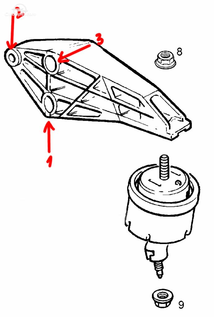

Suportul care va fi schimbat este prezentat in figura de mai jos.
Trebuie scos tamponul impreuna cu suportul de prindere pe motor deoarece nu este acces pentru a desface surubul superior 8.
Suportul este prins de motor cu trei suruburi cu capt torx in pozitiile 1, 2 si 3.

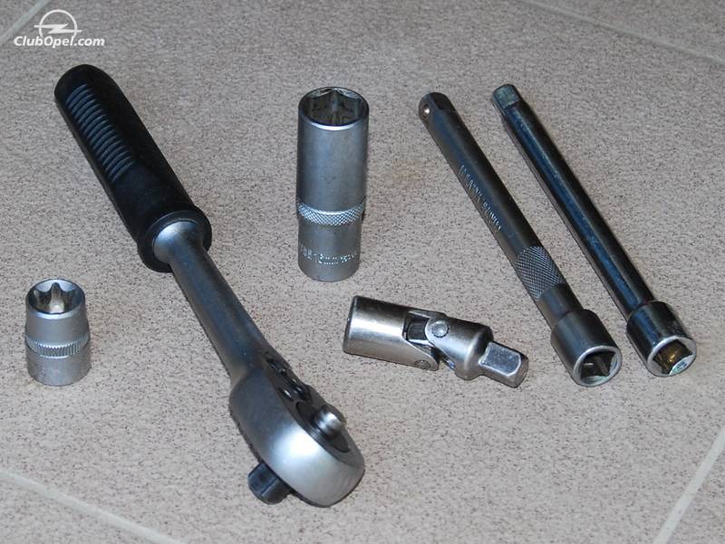

Sculele de care aveti nevoie:
- clicket
- tubulara torx E16. Daca aveti o tubulara mai lunga e mai bine, nu mai aveti nevoie de cardan si se poate schimba tamponul fara a da bara jos. Eu am avut o tubulara normala.
- doua prelungitoare (sau alte optiuni de a actiona de la distanta)
- tubulara mai lunga de 16 pentru a desface surubul 9 cu care este prins tamponul de sasiu
- articulatie cardan necesara daca tubulara torx este scurta.

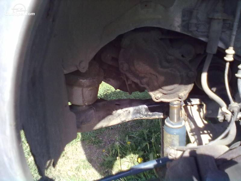

2. se suspenda motorul cu un crick. Nu fortati ridicarea acestuia, doar un pic sa fie preluata sarcina sustinerii de catre crick

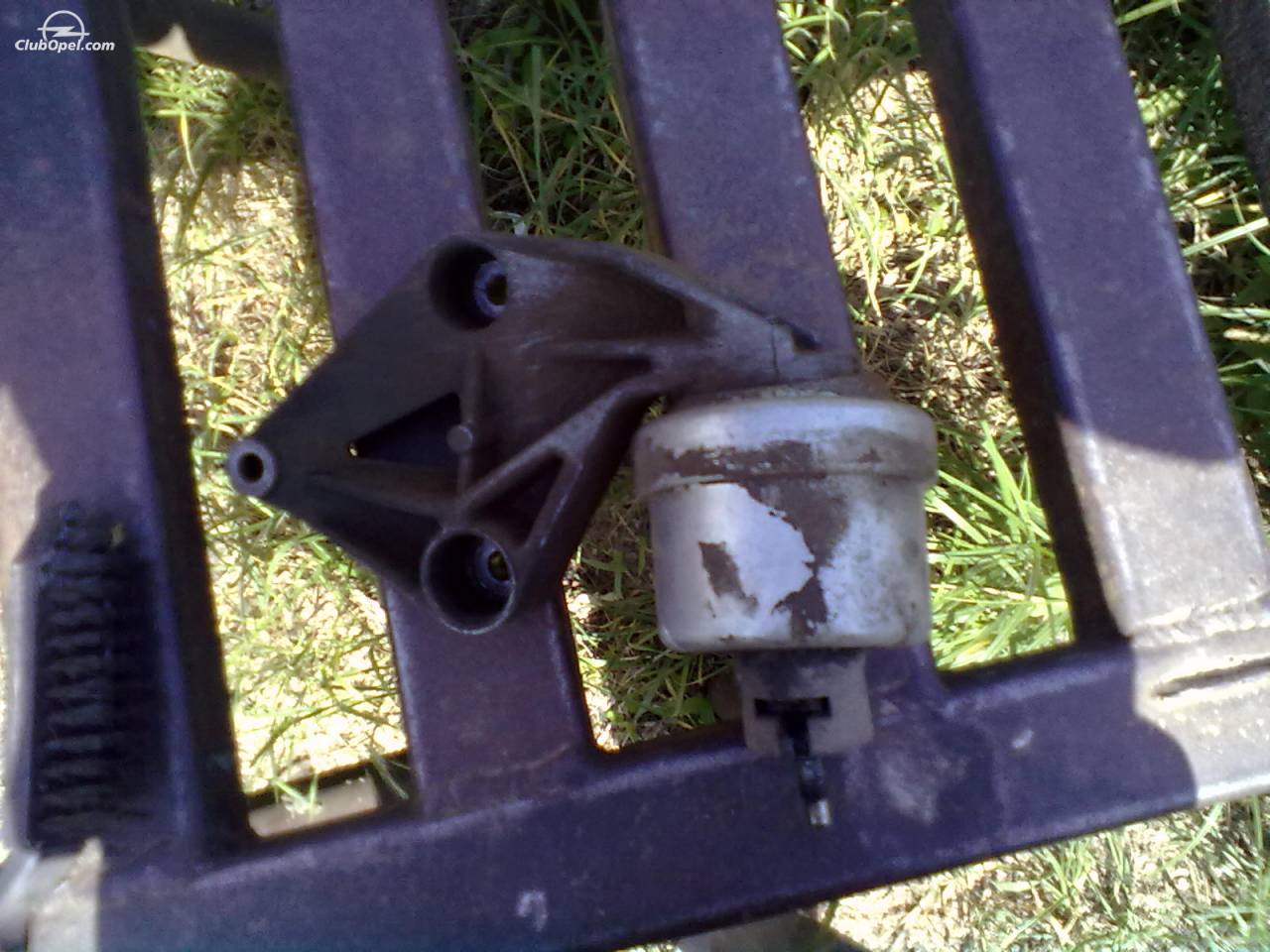

5. dupa ce s-au desfacut toate suruburile se scoate suportul cu tot cu tampon si se desface si piulita din capatul superior.

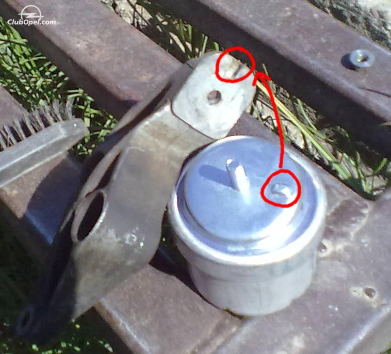

6. se monteaza noul tampon. Atentie acesta are o proeminenta care vine pe suport intr-o anumita pozitie.
- clicket
