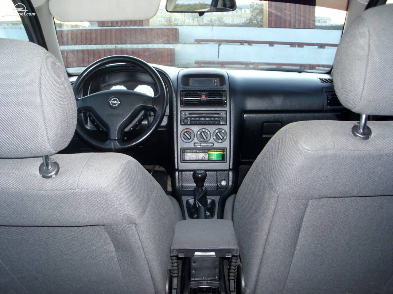

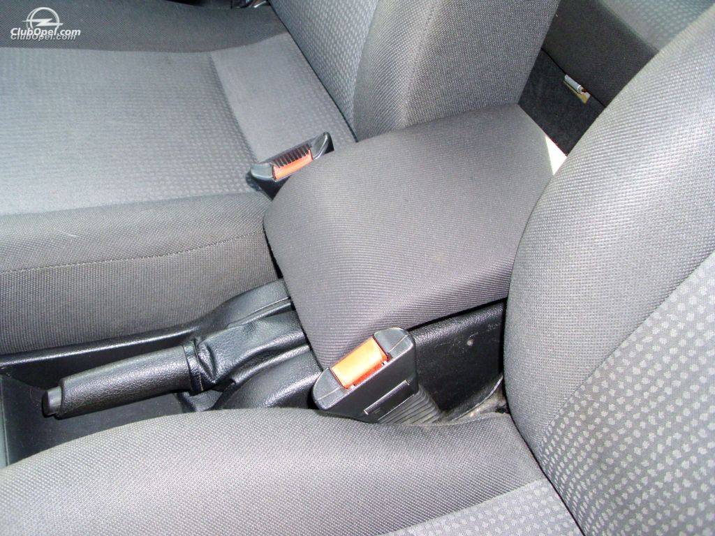

salut la toti. sunt nou pe acest grup. am achizitionat o astra g , nu are cotiera, o cotiera after market nu sta deloc frumos pe ea , ma gandeam o cotiera din fabrica de la alta masina , dar una sa se potriveasca frumos , sugestii? cineva care a facut asta? am inteles de la vectra b ar merge sigur, dar altceva , m-ar interesa ceva cum ar fi la vectra c , sau ceva asemanator cum sunt la modelele bmw e46, vw golf5 etc..

Eu am montat cotiera de Vectra C,doar partea superioara,suportul este din lemn imbracat cu putina piele si intra la fix in locasul de langa scrumiera spate,cotiera e prinsa in lemn cu 2 holsuruburi
