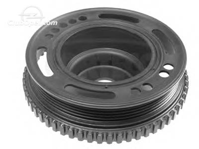

Am fost la un prieten in service am crezut ca distributia a sarit vreo 2 dinti inainte/inapoi si sa o reglam dar nu era ok .
Cand am dat curiaua la accesorii jos si fulia sa putem umbla akolo la distributie unde vine fulia avea un pinten e acel pinten sa vina la semn nu mai exista la rupt cel care mi-a schimbat distributia am montat totu`l la loc [ fara sa stim daca merge sau nu am iesit din garaj dezamagit din nou] dar dupa montaj langa fulie mai era un fel de senzor mi-au zis mecanici .. l-am sters l-am jmirgheluit in cap putin .. apoi am iesit pe sosea si ma-m uimit cat de bine merge masina consumu`l si-a revenit 170km cu 10l benzina numa 120-130km/h :X😊 multumesc pentru ajutor cam ceva de genu e fulia mea astai de frontera .. dar seamana
